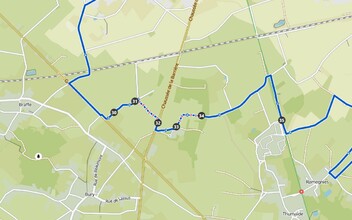

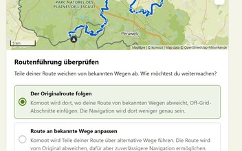

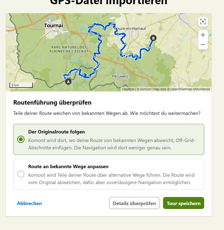

    Jetzt noch mal für mein Verständnis - ich habe hier den TET Belgien Download und importiere den in Komoot auf bekannt Weise. Dann kommt folgende Fragen :
    Das mache ich dann so und daraus kommt dann eine Komoot "Route", die auf dem in dem Kartenmaterial routingfähigen Wegen verläuft und in den Bereichen, in denen entsprechend dem Originaltrack keine Wege sind, eine Off Grid Abschnitt einfügt. Das sähe dann so aus:
    Werden dann wirklich noch weitere Teile des "Tracks" automatisch geändert auf routingfähige Wege ohne das anzuzeigen ? Das wäre ja blöd...

    So ist es!
    Die Offgrid-Abschnitte probieren das Problem der nicht Routingfähigkeit ja zu umgehen. Trotzdem wird der Track komplett in eine Route umgerechnet und es kommt zu Abweichungen. Das liegt sicherlich am Kartenmaterial.
    Das haben wir mit mehreren Geräten feststellen können.
