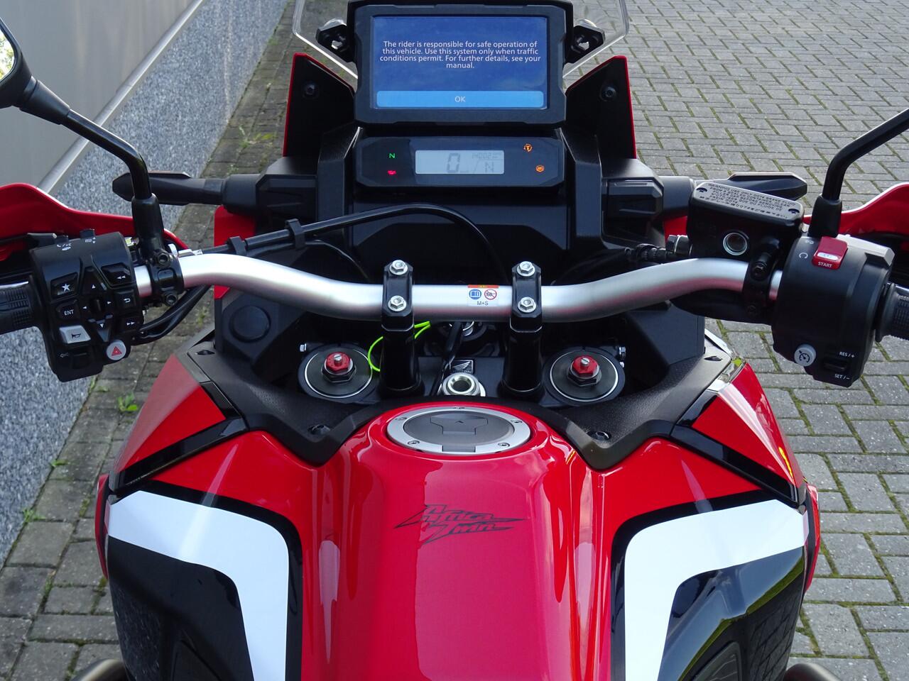

    Ich sehe oben an beiden Gabelbeinen eine silberne Einstellschraube für die Druck- oder Zugstufendämpfung und eine rote Einstellmutter für die Federvorspannung. Befindet sich die andere Einstellschraube für die Druck- oder Zugstufendämpfung unten an den Gabelbeinen?

    Druckstufe unten, Zugstufe und Vorspannung oben. Jeweils für jedes Gabelbein einzeln.

    Das steht im Fahrerhandbuch!
    Auch wo unten am Gabelholm eingestellt wird. ;)
    Auf deinem Bild ist aber nicht die rote 2024 iger abgelichtet;da fehlt das Blau....
