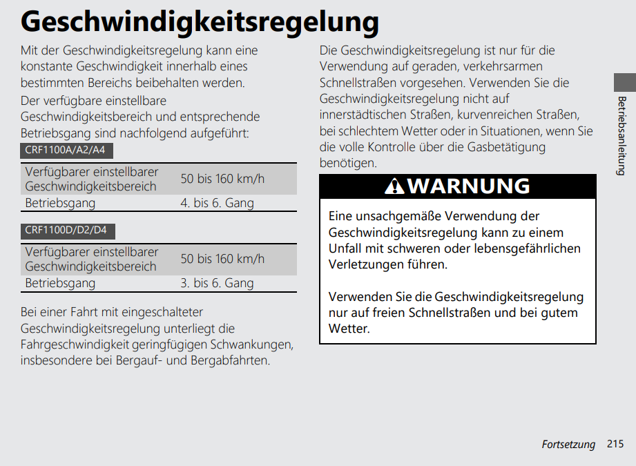

    Da fehlt eine Vorbedingung, um ihn nutzen zu dürfen. Wobei dann die orangene LED aus sein sollte…
    Als erstes solltest du feststellen (lassen), ob das Softwareupdate installiert wurde.
    Das verbessert das Nachschwingverhalten beim Setzen der Geschwindigkeit.
    Erschienen ist das spätestens in 2021, genau weiß ich es nicht mehr.
    Wie verhält sich das ganze nach Zündung aus/an?
    Das kannst du zum Feierabend erst feststellen.

    Welche Vorbedingung fehlt den?

    Ja bzw. das habe ich versucht, aber egal ob ich den hebel runter gedrückt habe oder ob ich ihn runter gehlaten habe, er hat sich halt nicht aktiviert.
    Ich bin mir aber nicht mehr sicher ob ich am Mi nur einmal runter gedrückt habe oder gehalten, ich weiß aber, dass er am Mi funktionert hat.
    Ist es nicht so das bremsen den Geschwindigkeitsregler deaktiviert?
    I'm an unsheathed knight.
    My horse has gummed hooves.
    My enemy is only a mighty one.
    Gravity!
    Einmal editiert, zuletzt von Allgeier72 () aus folgendem Grund: Ein Beitrag von Khornebiker mit diesem Beitrag zusammengefügt.
    Probiere es doch mal im 6.Gang.
