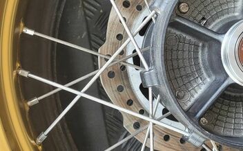

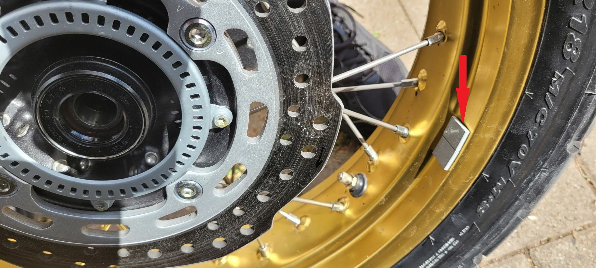

    Mein FHH hat mir neue Michelin Annakee Road montiert und dabei vorne und hinten jeweils 55 g Klebegewichte auf der gegenüber liegenden Seite des Ventils geklebt. Meines Erachtens ekltanter Pfusch. Auf die Frage, warum er den Reifen nicht gematcht hat (180 Grad auf der Felge drehen, um Unwuchten von Felge und Reifen gegeneinander auszugleichen), ist er ausgewichen und erklärt, bis zu 60 Gramm sei von Honda freigegeben. Außerdem hätte er am Reifen keine Markierung gefunden, wo das Ventil zu sitzen hat. Hat jemand einen fundierten Rat dazu. Ich möchte das reklamieren, und auf die versuchsweise Drehung des Reifens bestehen. Noch dazu, weil er mir schwarze Gewichte in meine goldenen Felgen geklebt hat. Was meint Ihr?

    Das mit den farbigen Gewichten ist zwar nicht schön, aber kein Reklamationsgrund :naughty:
    Und nicht alle Reifenhändler alle haben Gold vorrätig.

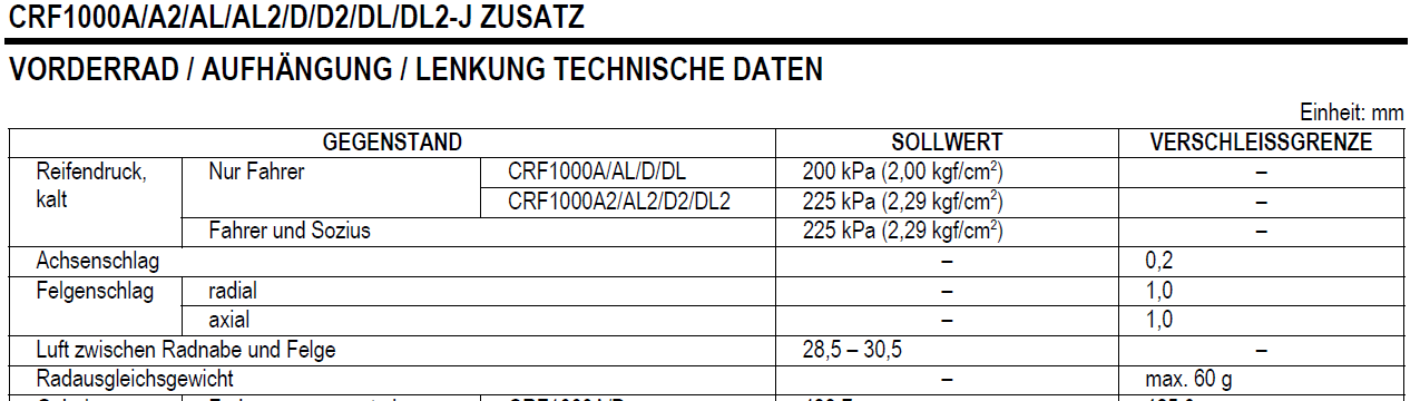

    Zu dem was angeblich "erlaubt "ist.
    Hätte ich mal gerne eine Quellenangabe.
    Ich habe den Eindruck, daß hier mal wieder viel noch nicht mal Halbwissen verbreitet wird.
    Hey arbalo
    Steht im WHB
