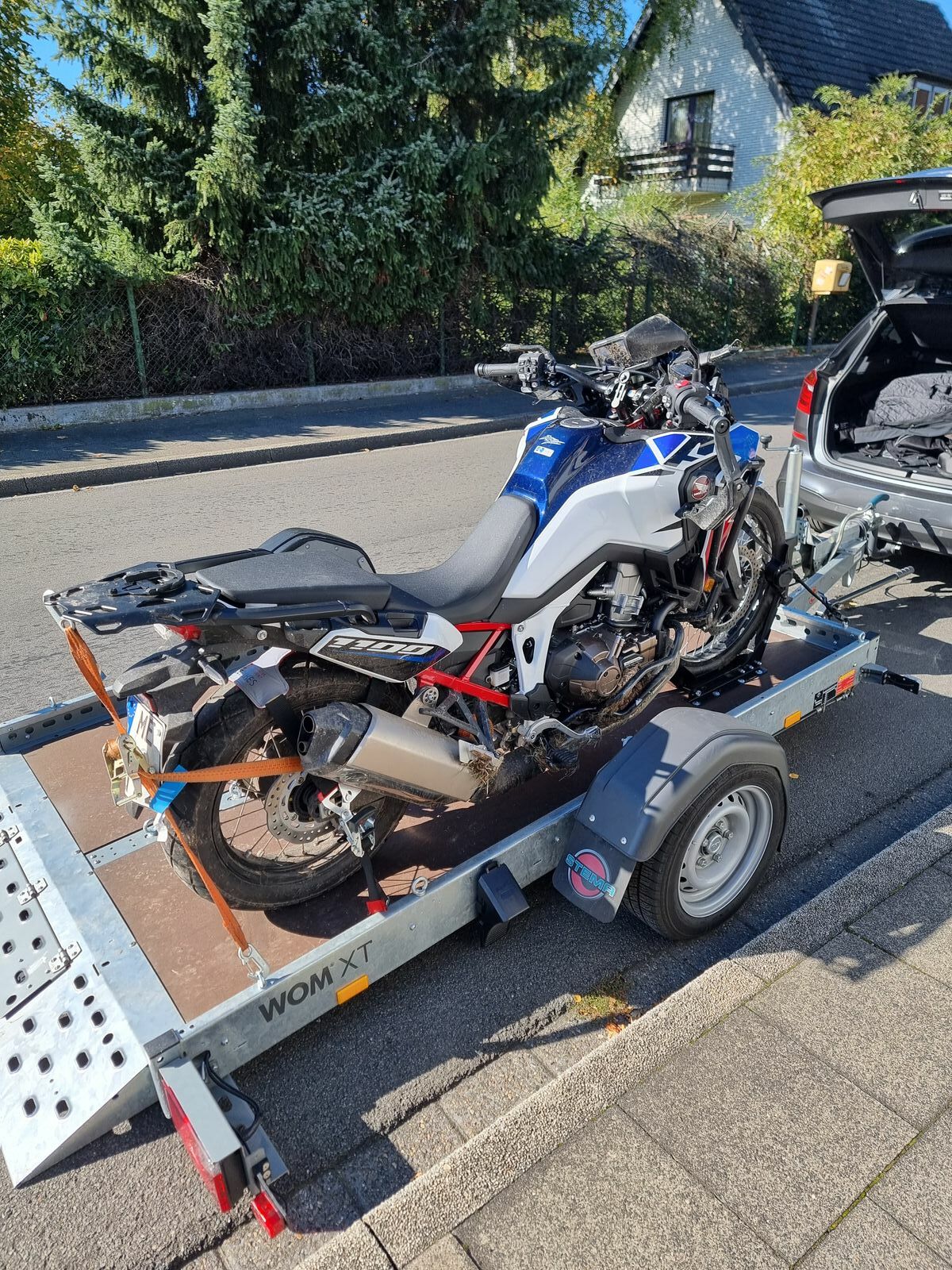

    Guten Abend, also ich habe schon viele hundert km einzelne Motorräder auf unserem Wom XT mitgenommen. Als letztes letzten Samstag, da die Afrika Twin von meiner Frau verkauft wurde, und wir sie nach Viersen geliefert haben. Ich persönlich stelle die Motorräder am liebsten dann auf die Rechte Seite und fahre dann ganz normal ohne irgendwelche Luftdruck änderung einfach los. Ich habe mich für die rechte Seite entschieden, da Autobahn auf und Abfahrten rechts herum sind und somit das Gewicht immer auf der Innenseite des Anhängers ist.
    2020 beim ersten Mal war mir auch total mulmig, aber nach 370 Kilometer aus dem Harz nach Hause war alles wie immer.
