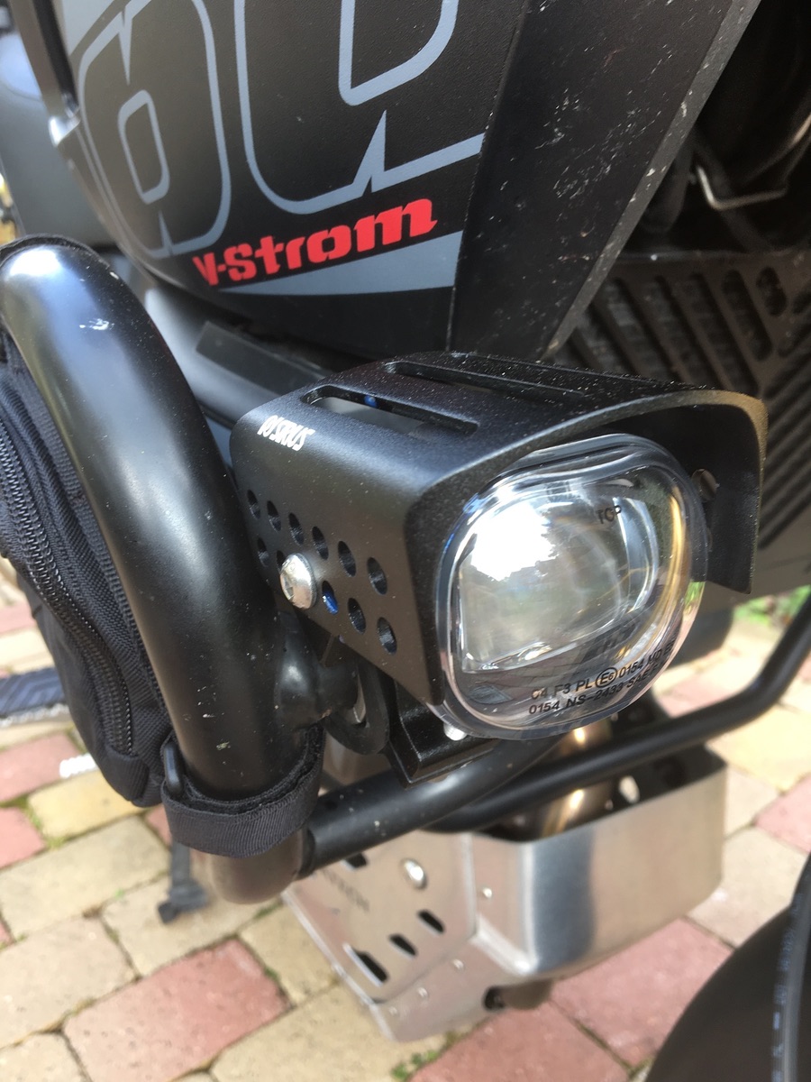

    Moinsen, ich hatte die Vorgänger LED Zusatzscheinwerfer an meiner Vstrom. War sehr zufrieden damit.
    Leider hatte beim spontanen Verkauf der Vstrom keine Möglichkeit mehr sie abzubauen. Sonst hätte ich die Zusatzscheinwerfer an die AT gebaut.
    Hatte die Scheinis auch immer an und nie Probleme bekommen.
