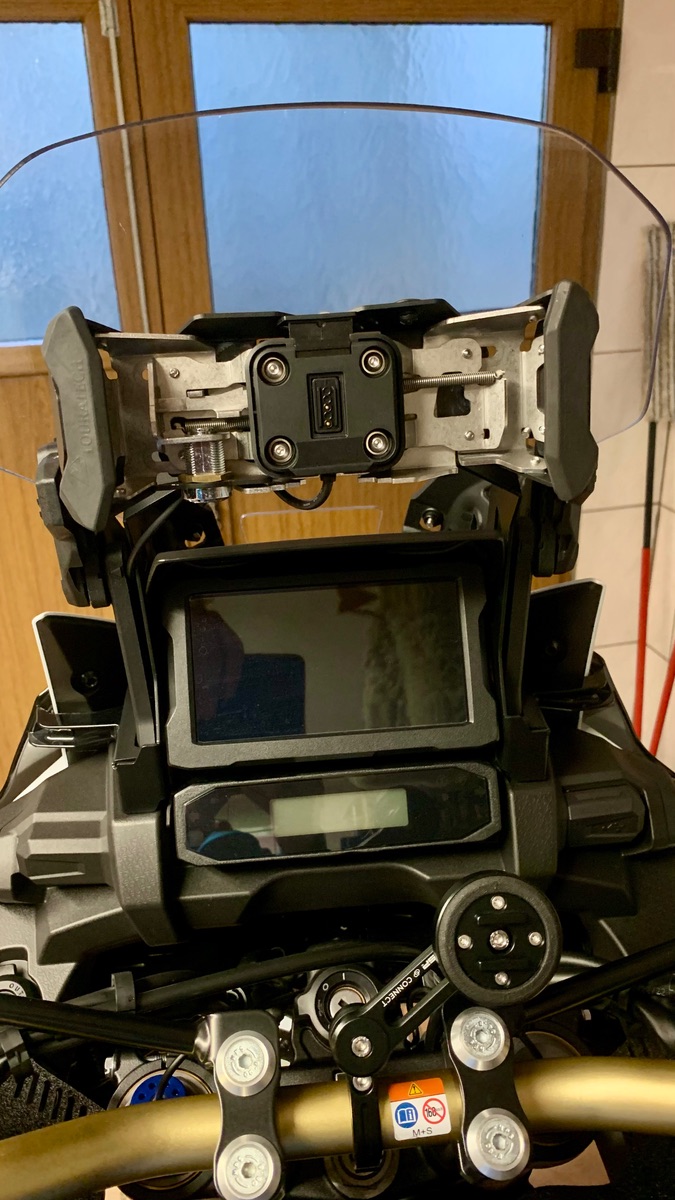

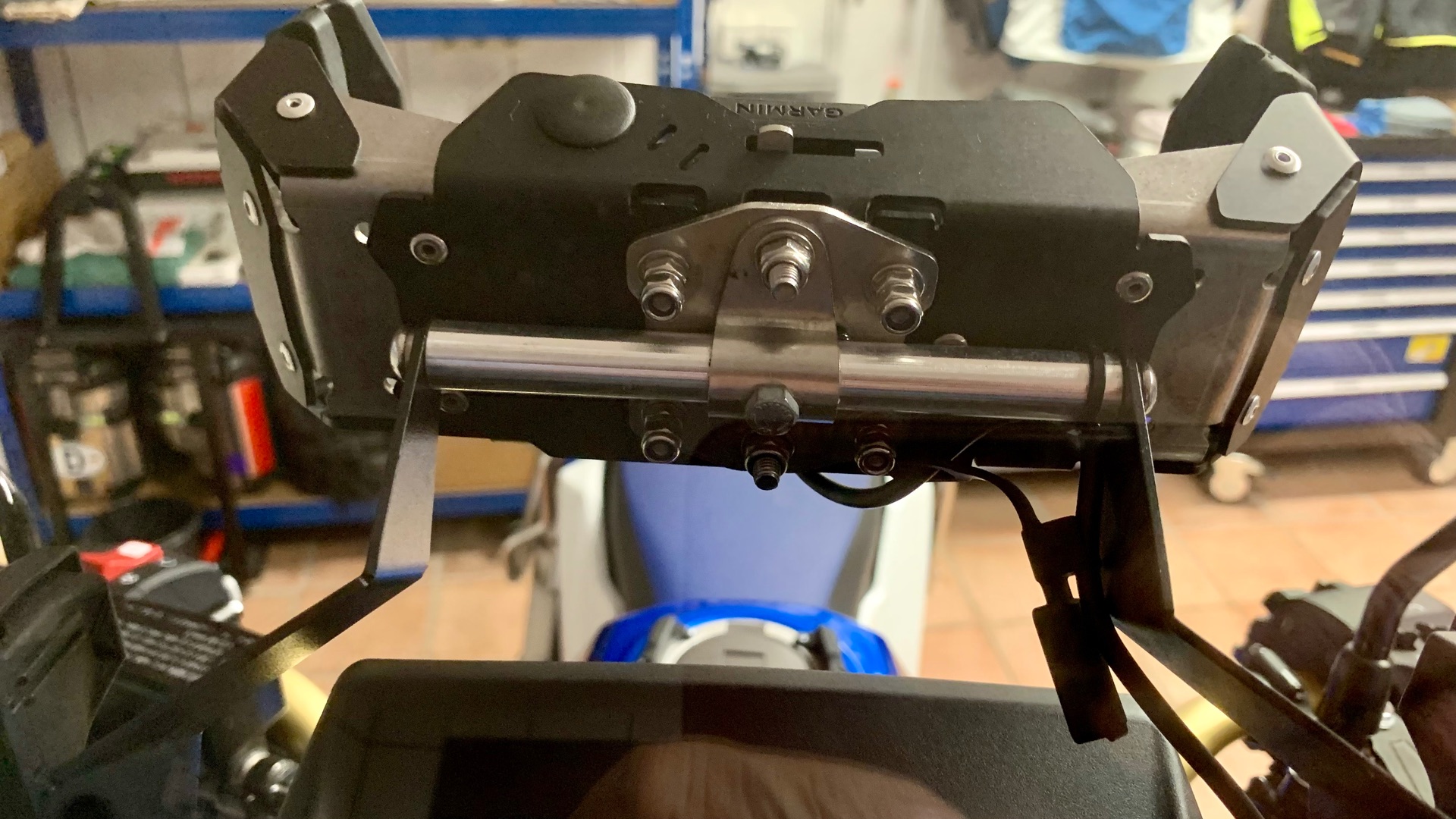

    So habe ich das gelöst.
    und von hinten, habe ich die Schelle auf 5mm Aufgebohrt, Gewinde reingeschnitten, und an der Stange ein Loch gebohrt das die schraube reingeht, ist bombenfest und verrutscht auch nicht.
