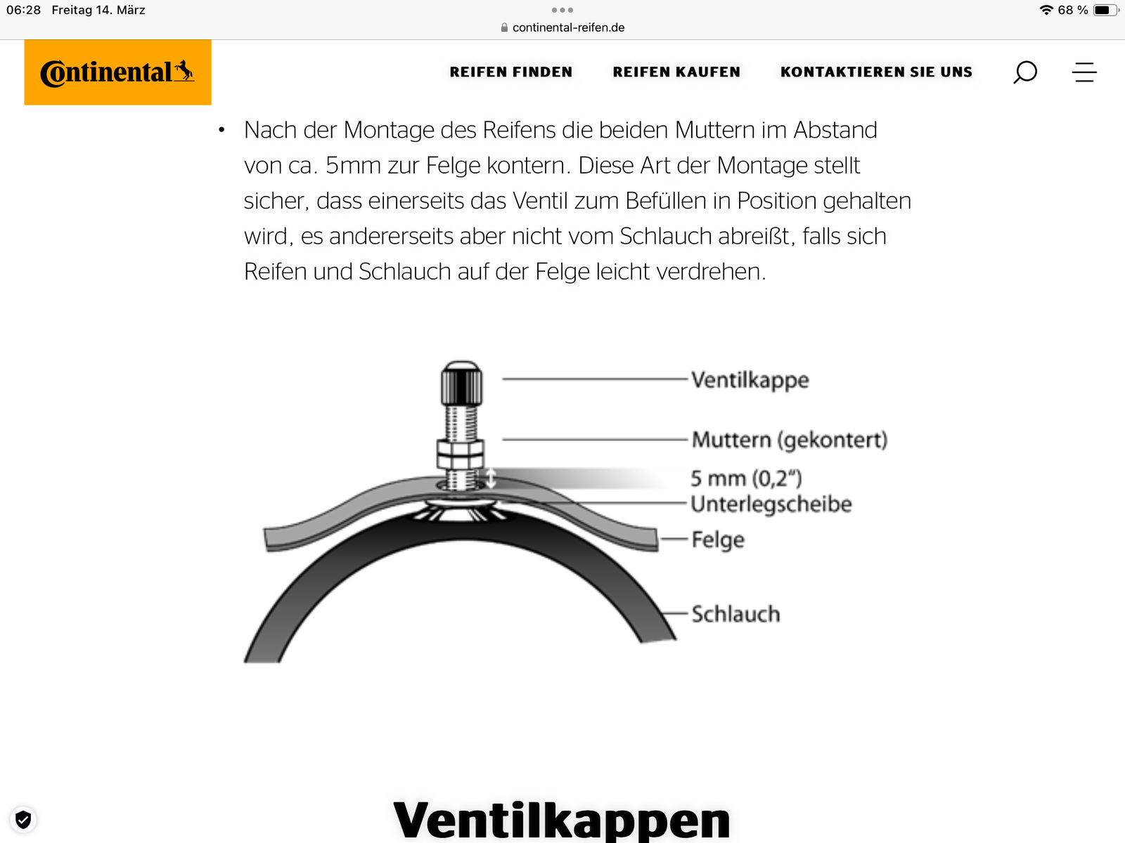

Ich habe mir einen neuen Reifen montiert, mit verstärktem Schlauch. Hombre, den dicken Schlauch ins schmale Vorderrad zu drücken ist ja echt Arbeit - und dann das Ventil durch´s Loch kriegen - trotz Ventilzieher eine Geduldsprobe. Am Ende war alles fertig. Das Rad stand da und daneben lag die kleine Unterlegscheibe, die zwischen Schlauch und Felge dauf das Ventil kommt. Schei.... ![]()
Wer kann mir denn helfen? Ist die U-Scheibe wirklich so wichtig? Hast du / bzw. wer hat das schon mal erlebt? Was würdest du mir raten? Scheiß drauf oder lieber noch mal Reifen runter?
Ich habe übrigens TKC 70 rauf gemacht und werde nicht mit niedrigem Luftdruck fahren.
