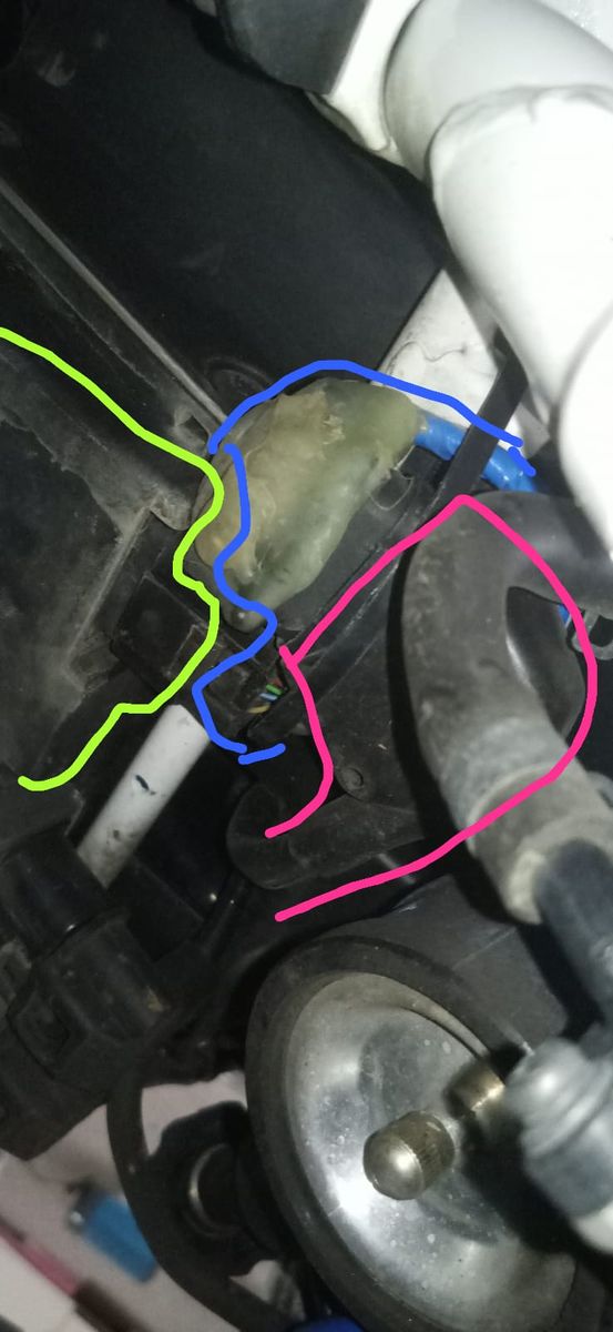

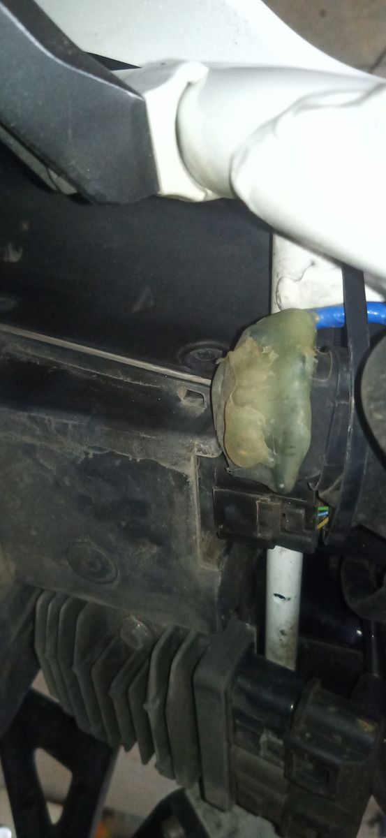

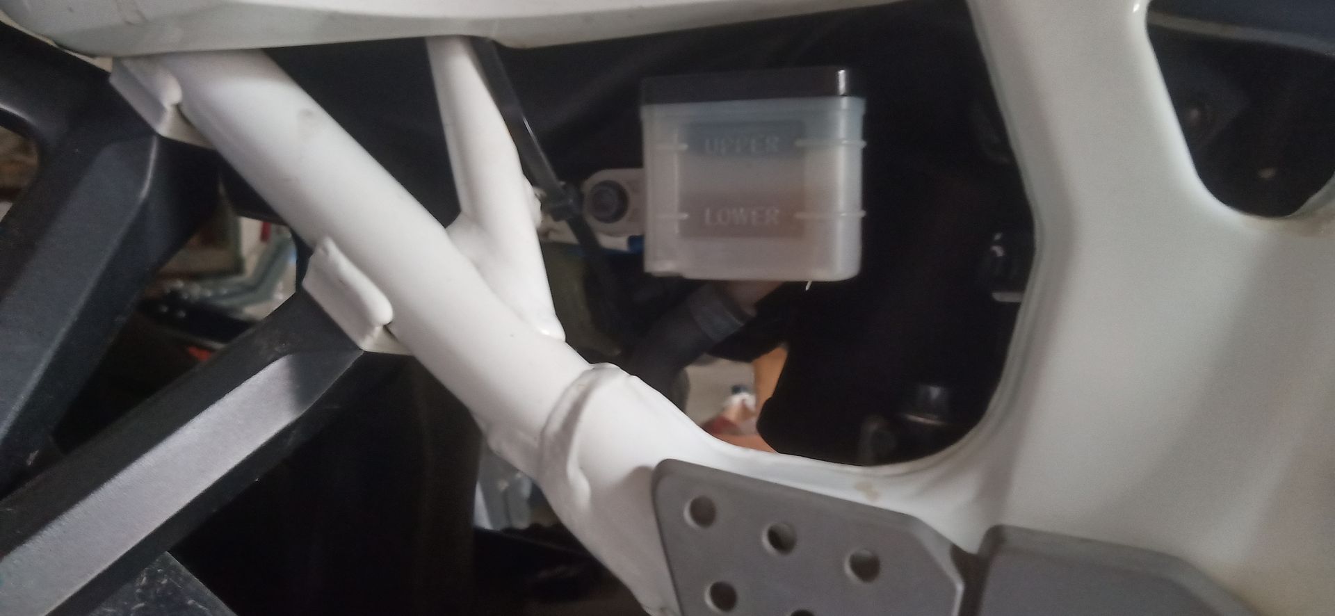

    Der Blinkgeber sitzt rechts, im Bereich vor dem Ausgleichsbehälter der Hinterbremse

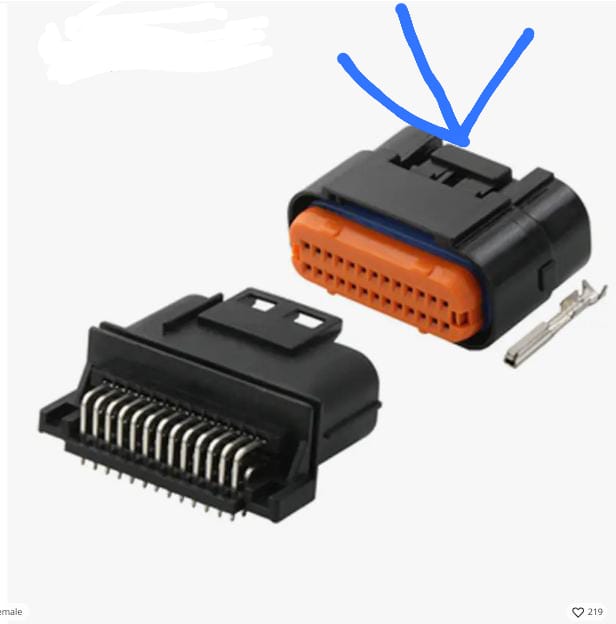

    Versuch mal die markierten Kontakte beim Betätigen des Schalters (Blinker aus) zu messen (12V), entweder im angeschlossenen Zustand von außen vor und nach dem Stecker mit Messspitzen (hellgrün/weiß, wird wahrscheinlich schwierig) oder auf Durchgang am abgezogenen Stecker (dann am Stecker zur Schaltereinheit, hellgrün/weiß zu rot/weiß). Dann check mal die Kontakte in beiden Steckern ob sie ok sind und sprüh etwas Kontaktspray rein…
