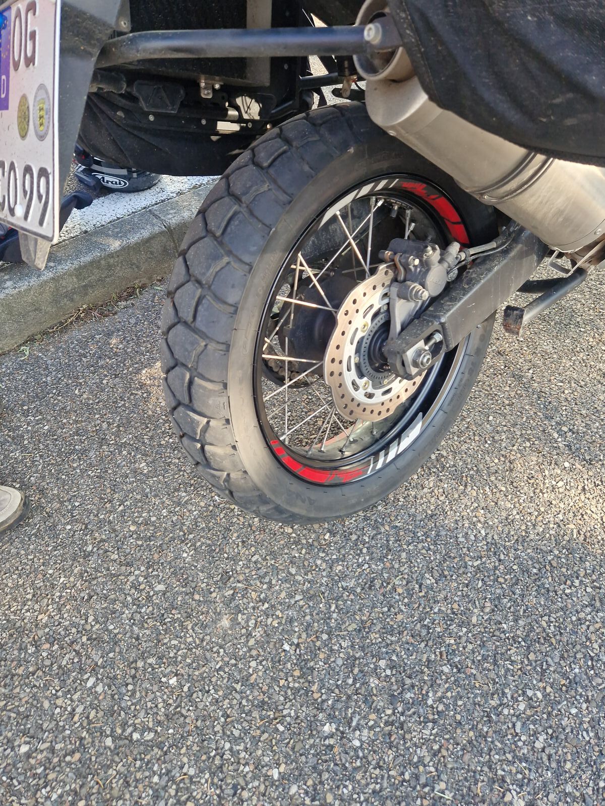

    Genau das hab ich entweder immer dabei (und meinen Minikompressor) oder schon prophylaktisch in den Schlauch eingefüllt.
    Reicht für die üblichen Verdächtigen wie Nägel, Krampen usw. Da zieht man den Fremdkörper raus und nach ein paar Sekunden verschließt sich das Loch von selbst. Auch bei Schlauchnutzung. Hat mir in Polen den Arsxx gerettet. Bin dann noch trotz "Loch" mehrere hundert Kilometer weiter gefahren. Kein Druckverlust mehr messbar. Zuhause den Schlauch getauscht und fertig! :zwinker:

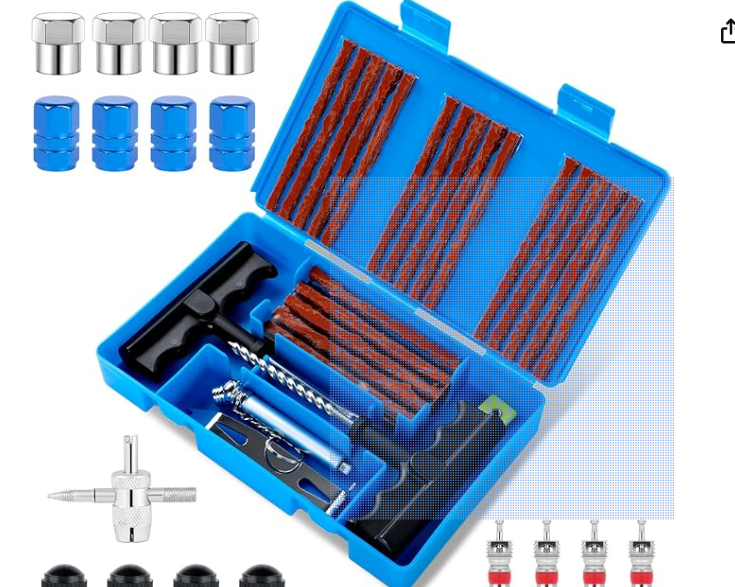

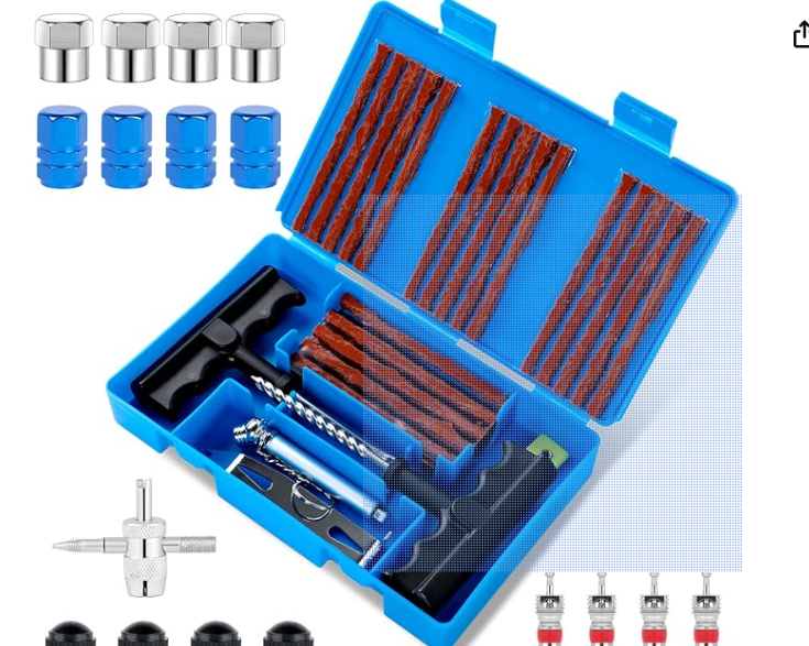

    .... schon mal bei schlauchlosen Reifen angewendet? Mir wurde mehrfach berichtet dass die Felge danach total versaut ist und es ein erheblicher Aufwand ist diese wieder zu reinigen. Zudem bin ich mir nicht sicher wie dick das Loch maximal sein darf damit es überhaupt richtig verschlossen wird.... .
    Das letzte Mal hatte ich eine 5 mm Schraube im Hinterreifen. Da half nur das übliche Einziehen eines Reparaturstreifens mit Vulkanisierflüssigkeit.
    viele Grüße von der Mosel, Manfred :at3:
  • #26
    Für Schlauchlosen Reifen verwende ich immer vulkanisier Streifen. Funktioniert prima. 10 Streifen , Reiber, Zieher und Kleber reicht für alles. 5mm Loch verstopfen ist kein Problem.
