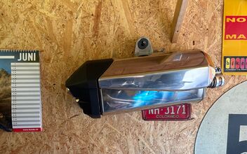

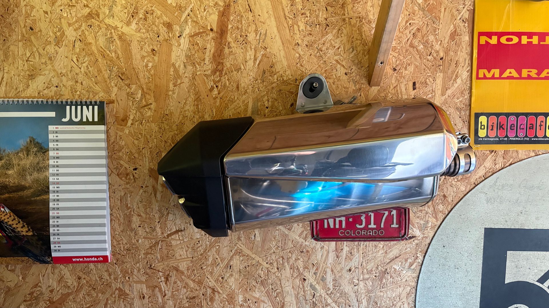

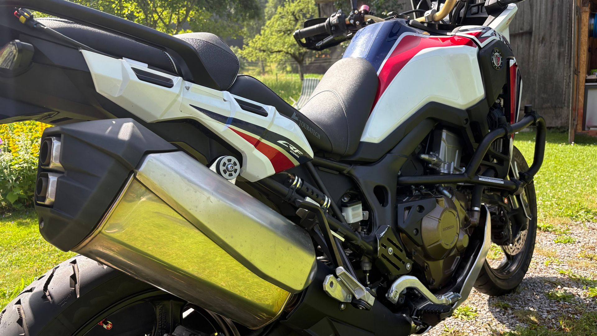

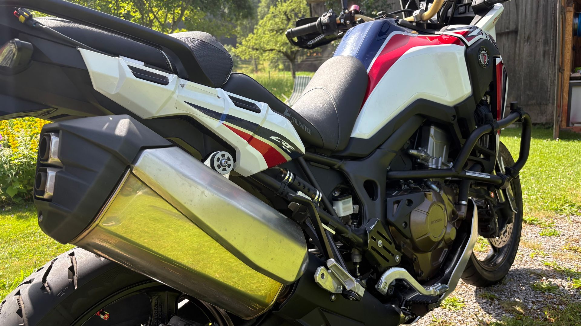

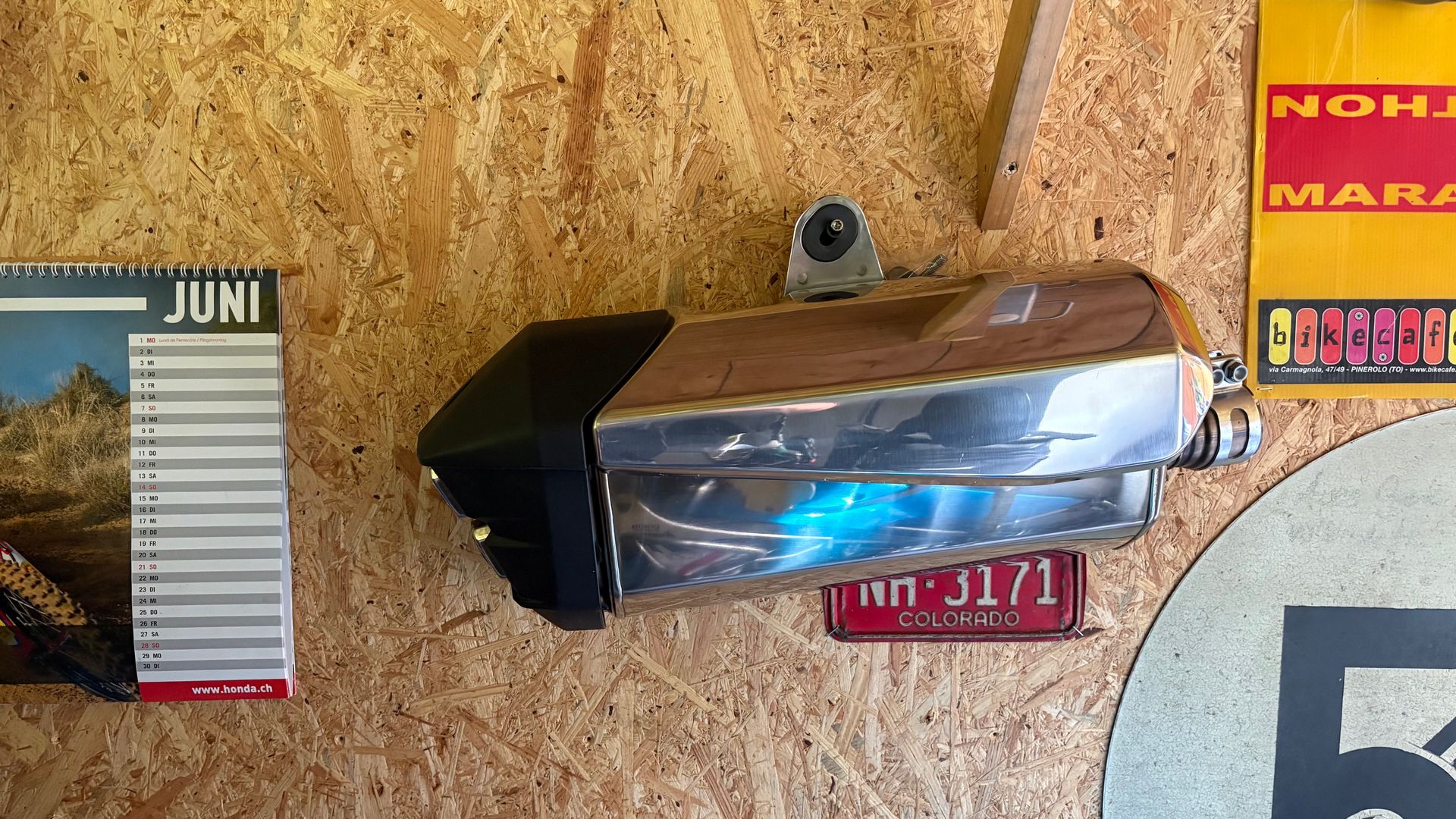

    Ich möchte noch hinzufügen, dass die 18er und 19er AT's einen serienmäßig lauteren Auspuff haben.
    Wer das nicht mag, kann aber einen Auspuff des Vorgängermodells montieren.

    Genau; für mein Höhrempfinden viel zu laut. Habe den der SD04 bei meiner montiert und noch einen Neuen, vor ein paar Wochen für kleines Geld ersteigerten, zusätzlich am Lager. Passt plug and play:
    Früher konnte es nie laut genug sein...
