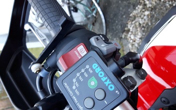

    ... und welchen braucht man für die AT.
    27-32 mm oder 33-38 mm?
    Mit den Oxford Griffen (34,2 mm Durchmesser) würde man 33-38 benötigen. Den Durchmesser der Originalgriffe kenne ich nicht, aber ich denke 27-32 müsste passen.

    So einen "manuellen Tempomat", Hebel der den Gasgriff klemmt, habe ich mir vor einem Jahr gekauft, probiert und gleich wieder abmontiert.
    LEBENSGEFÄHRLICH!
    In einer Notsituation wo es um Bruchteile von Sekunden geht bleibt bei einer Notbremsung oder Ausweichmanöver zwangsläufig das Fahrzeug "am Gas" da man nicht mehr die Zeit und auch die falsche Handstellung hat, um den Gasgriff manuell zurück zu drehen.

    An eine Gasgriffhilfe muss man sich auch erstmal gewöhnen. Den Cruisy würde ich nur auf langen AB Etappen nehmen. Wenn viel Verkehr auf der AB ist, würde ich ihn auch nicht verwenden. Ist ja mit einem Handgriff wieder demontiert, bzw deaktiviert.
