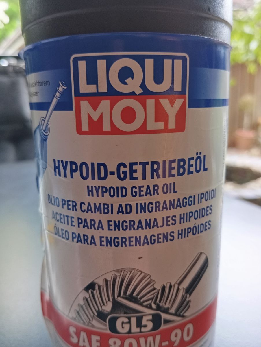

#23 Alles anzeigenIch gebe in den Vorratsbehälter vom Nemo 2 dieses Getriebeöl rein.
Das fahre ich auch und es funktioniert gut.
#25 Ich habe einen Nemo 2, den habe ich im Winter montiert, und dann hat mir der Louis-Mensch eine Flasche des dünnflüssigeren der beiden lieferbaren Scottoiler-Öle empfohlen.
Inzwischen bin ich auf Getriebeöl 80W90 umgestiegen, da kostet ein halber Liter irgendwelche 9 Euro und hält ewig. Nachteil: Riecht etwas streng.
