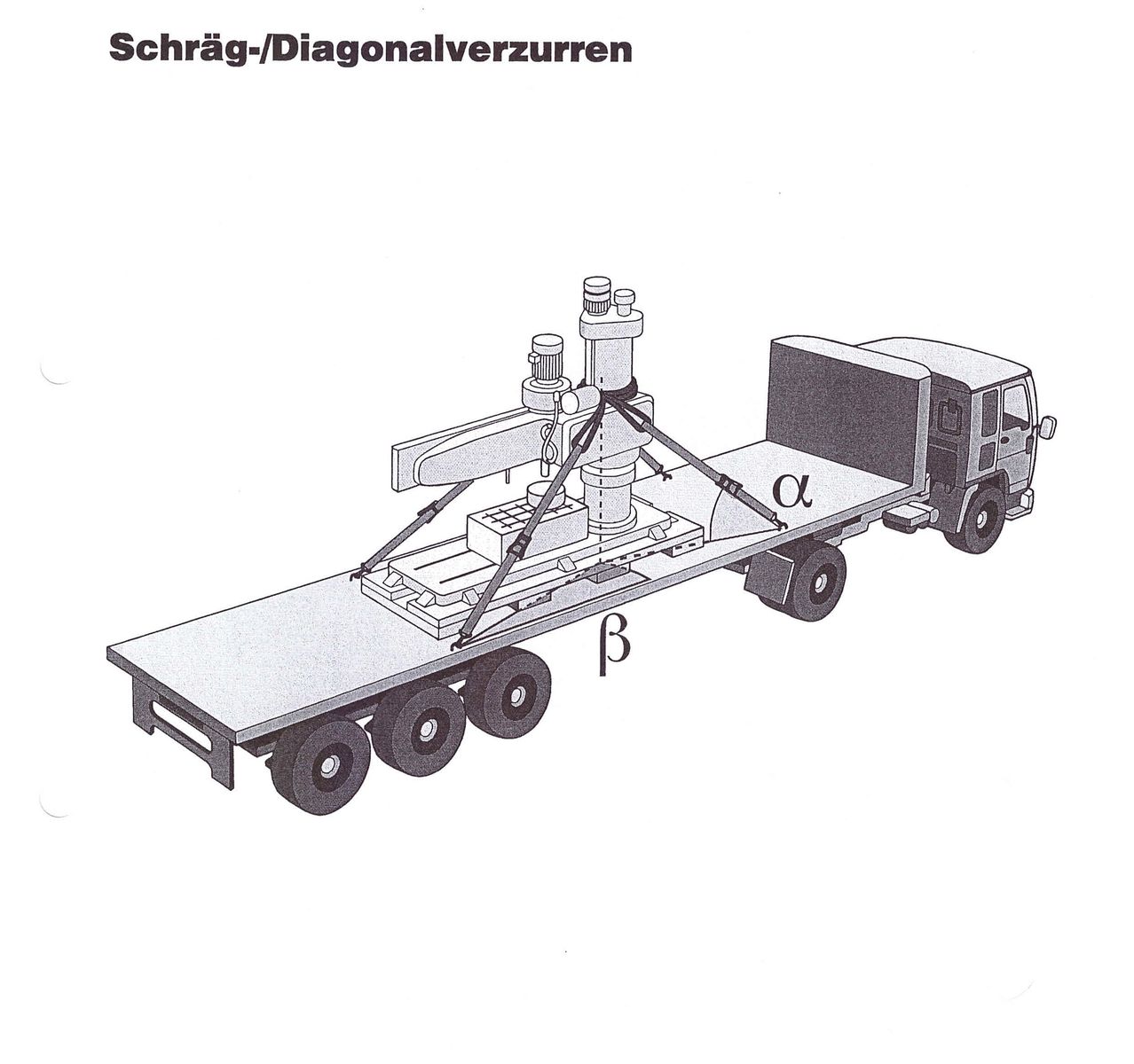

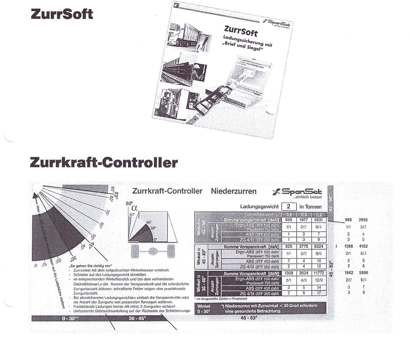

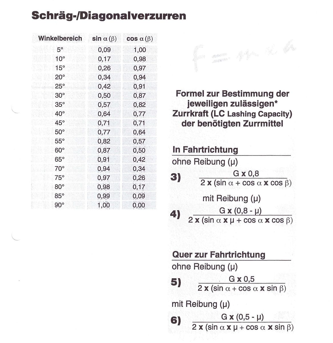

  • #30
    Hallo ihr Lieben,
    es wird ja immer wider viel geschrieben, vieles stimmt, manches nicht und häufiger kommt die Frage auf, wie was berechnet wird.
    Ich hoffe nachfolgende Pamphlete können helfen, sofern Rechenwillige damit umgehen können. Das hier ein LKW als Beispiel dient, spielt keine Rolle. Die Berechnung ist immer gleich. Nur die Verantwortung, Haftung, Strafen, etc. sind als nicht gewerbe Treibender andere.
