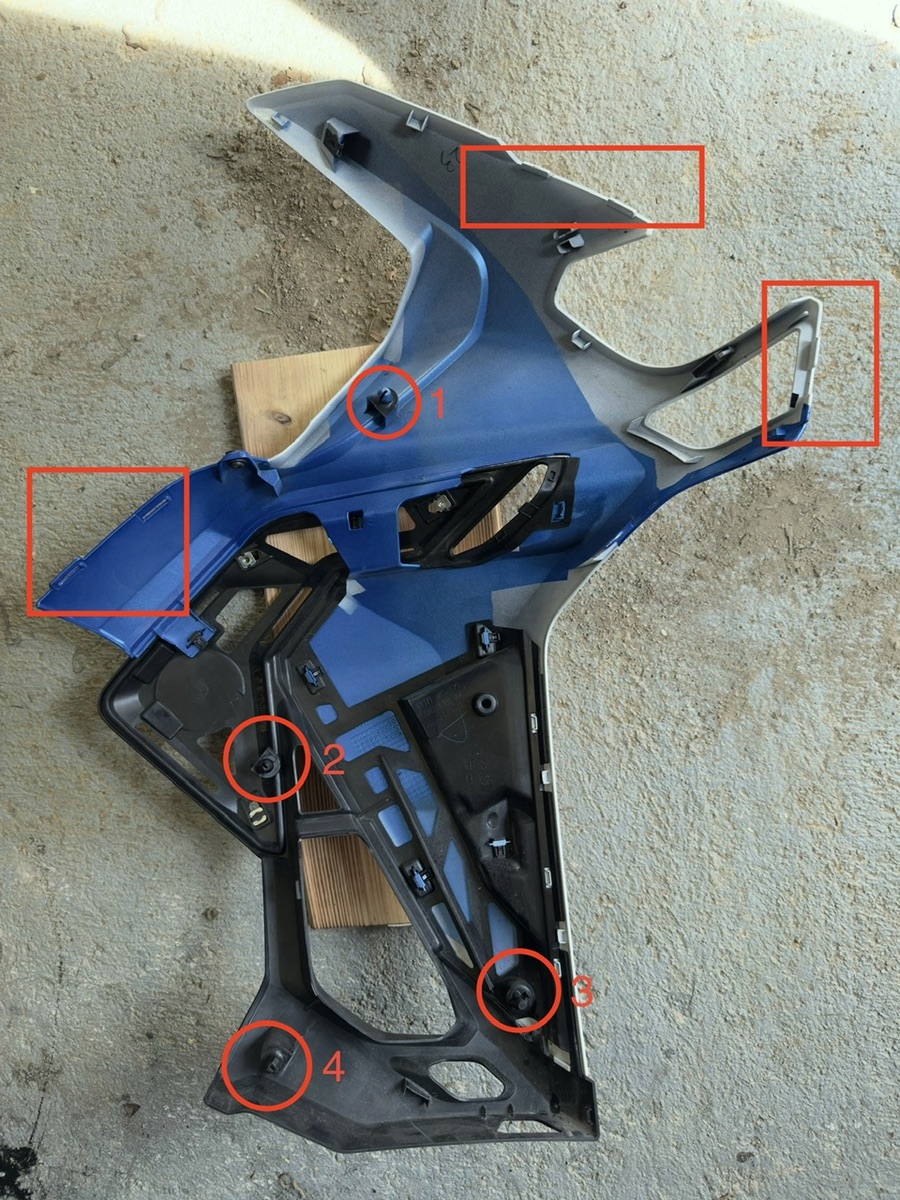

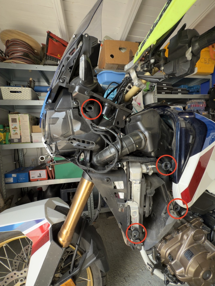

    Ist bei der 1100er halb so schlimm. Kann jetzt nur von der ATAS sprechen, dürfte aber bei der normalen
    nicht anders sein.
    Verkleidung im Gabeltunnel entfernen - 4 Schrauben und 4 Kunststoffnieten
    Kunststoffnieten neben dem Kühler - 2 Stück
    Schraube neben dem Display - 1 Stück
    Am besten schraubst du noch das Blechschild mit dem Honda-Emblem ab, damit es sich auf keinen Fall
    verzieht. Dann die Verkleidung unten anpacken und vorsichtig nach vorne ziehen.
    Vor der Remontage etwas Siliconspray auf die Haltezapfen, dann flutschen die von selbst wieder rein.
    Aufpassen, daß die Halterungen für die Nieten neben dem Kühler wirklich UNTER der Verkleidung sitzen
    und ebenfalls aufpassen, daß die Verkleidung auf der Kühlerseite wieder richtig einrastet.

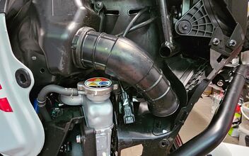

    Wenn es keine zu großen Unterschied zur SD13 gibt, hier ein Bild vom Stecker rechts neben dem Kühler.

    Einfach am oberen Punkt ziehen, Beim 1 Mal geht es etwas schwer Vor dem Wiedereinbau die Gummis mit Silikonfett einreiben
    Ich hoffe, die Fotos helfen dir etwas.

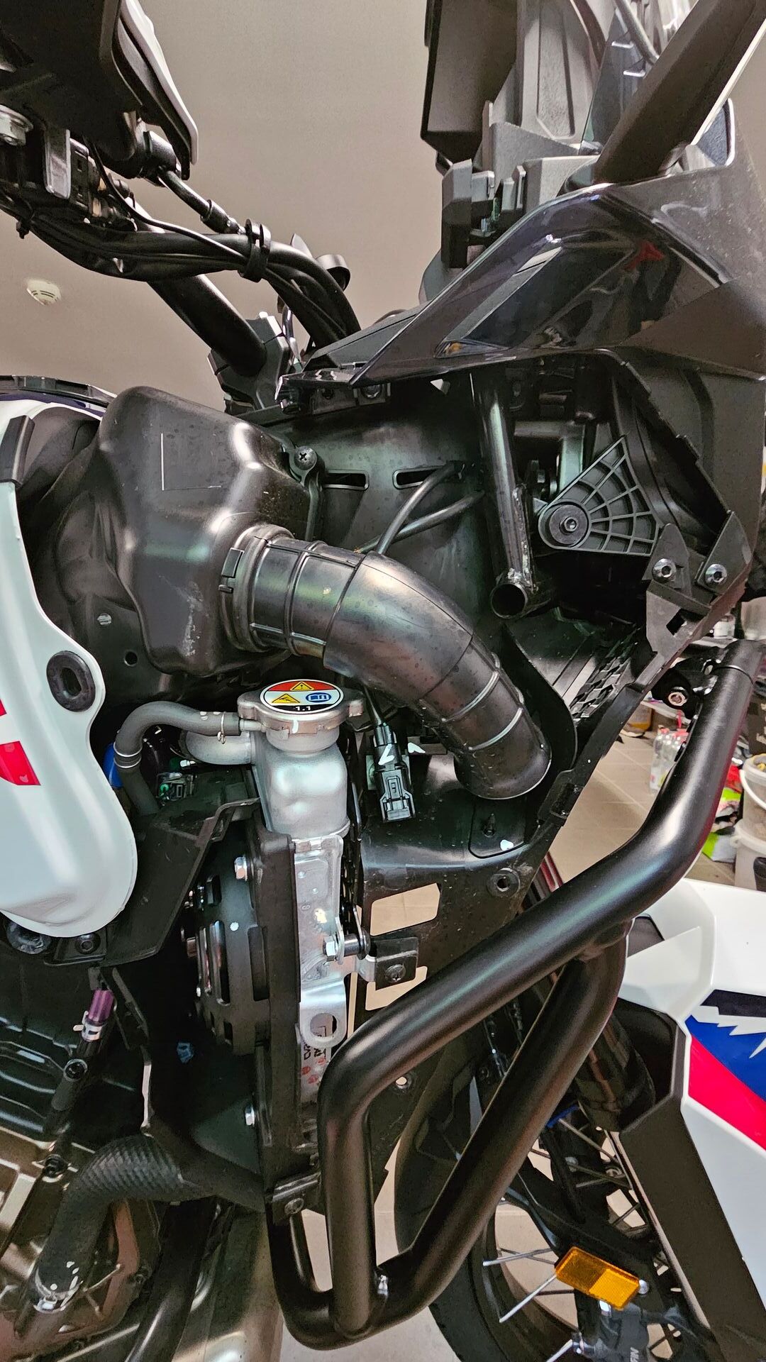

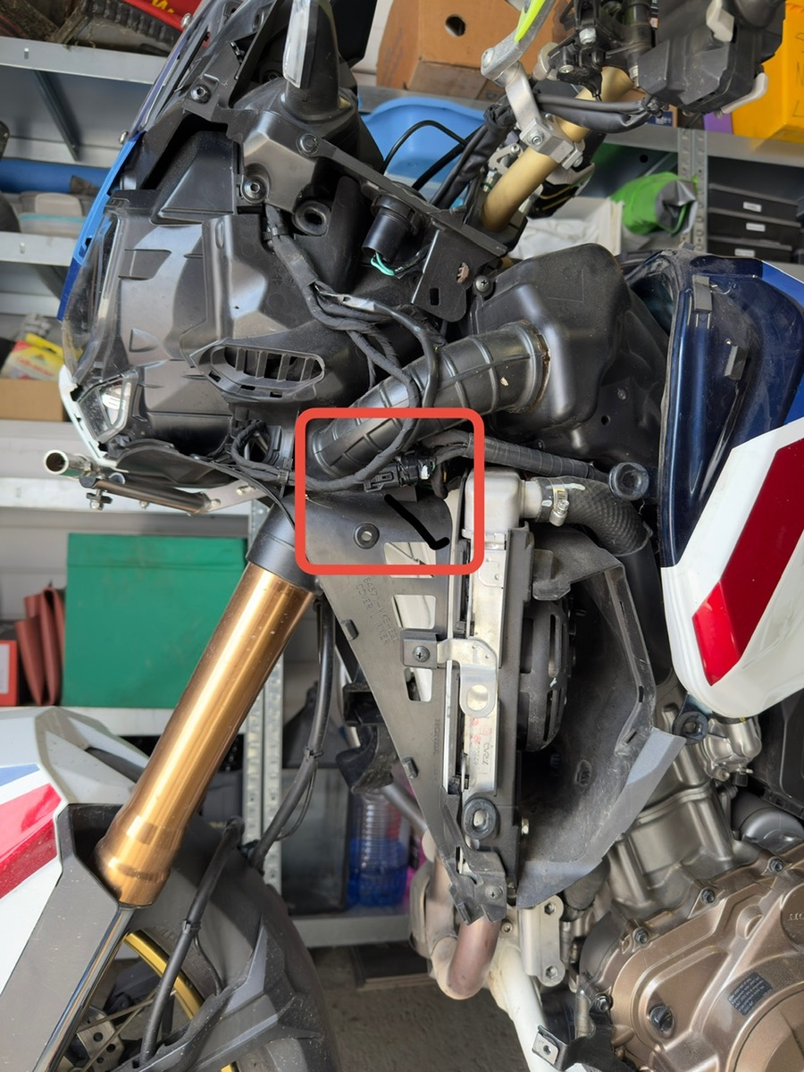

    Bei meiner (ATAS) sitzen beide Stecker an dieser Stelle rechts, bzw links

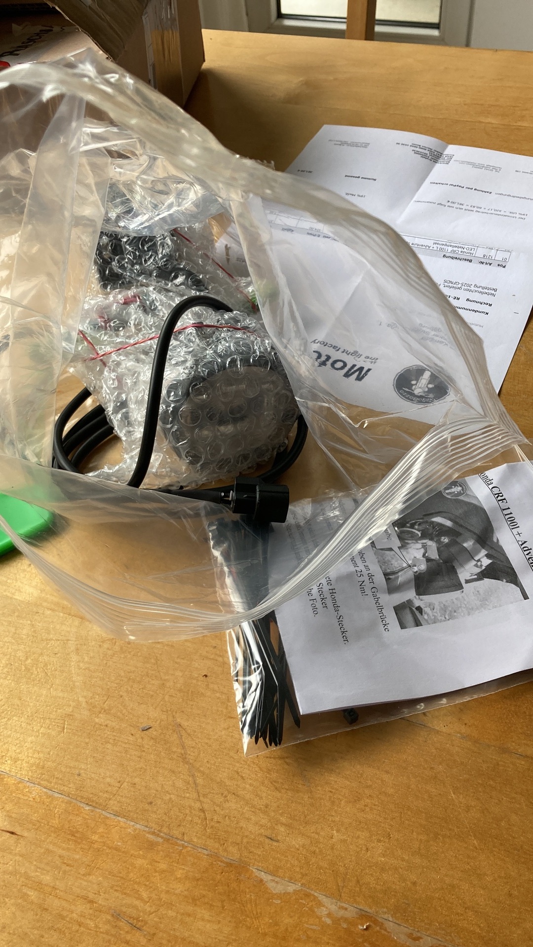

    Habe die eben auch bestellt, der Cheffe von MB ist noch im Urlaub, wird noch etwas dauern mit der Auslieferung.
