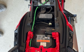

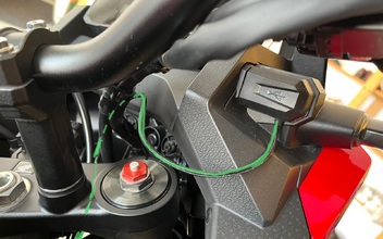

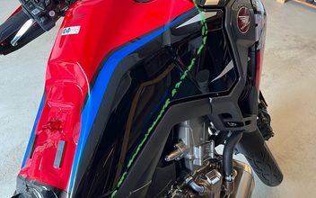

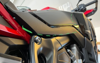

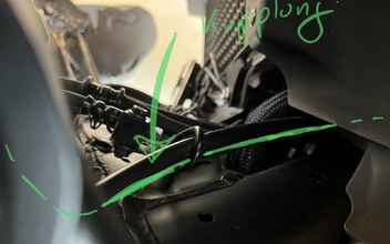

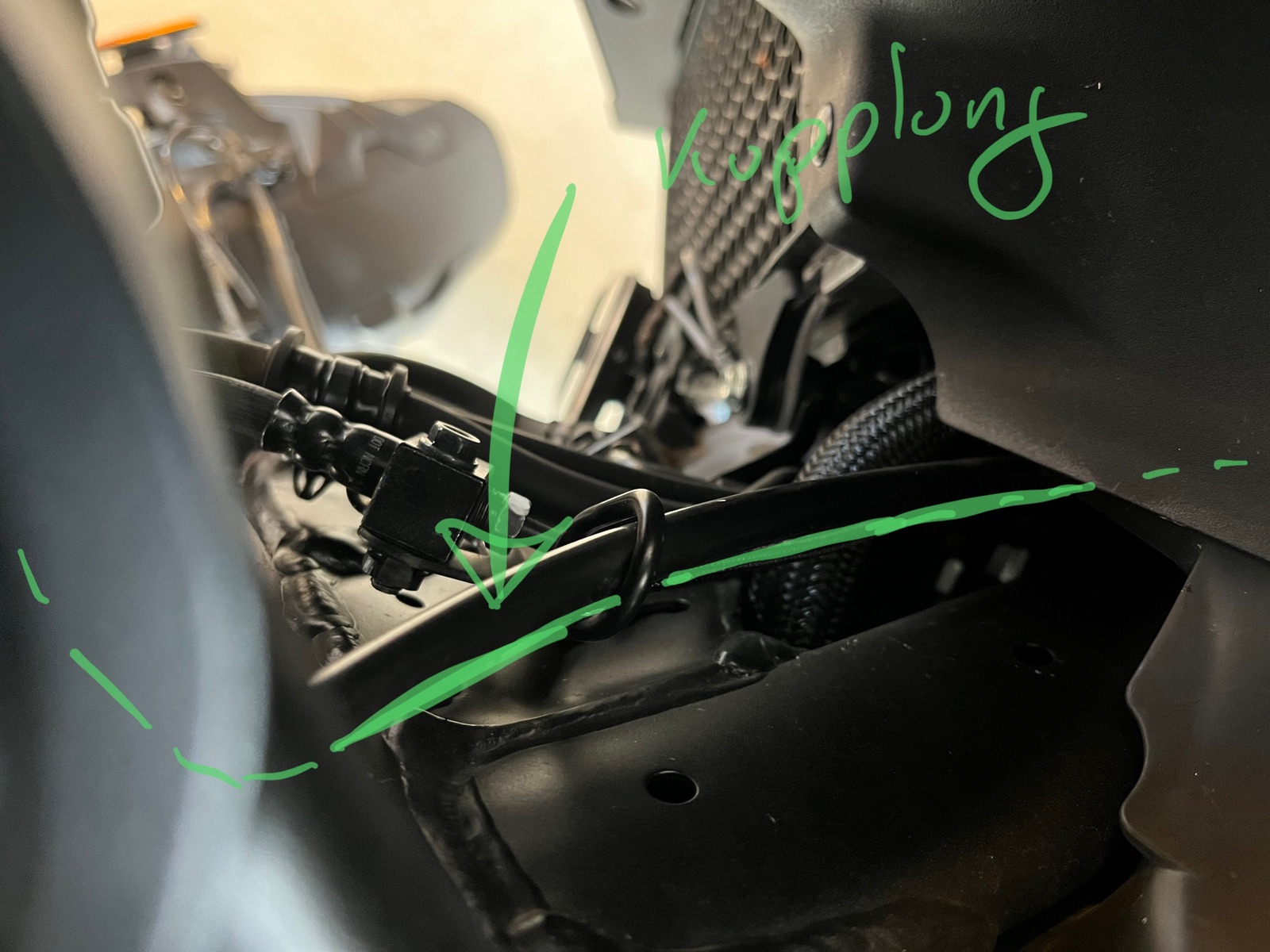

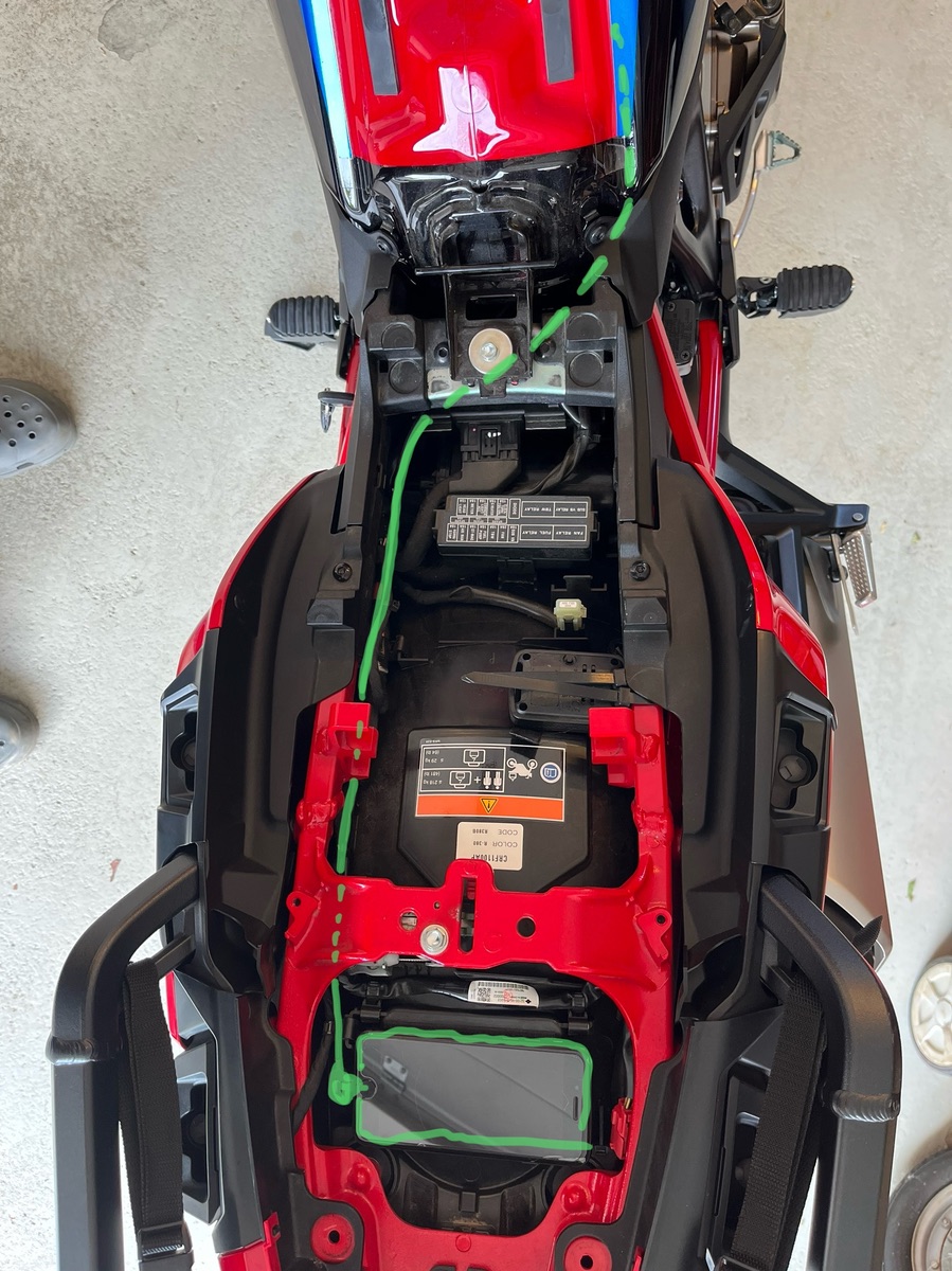

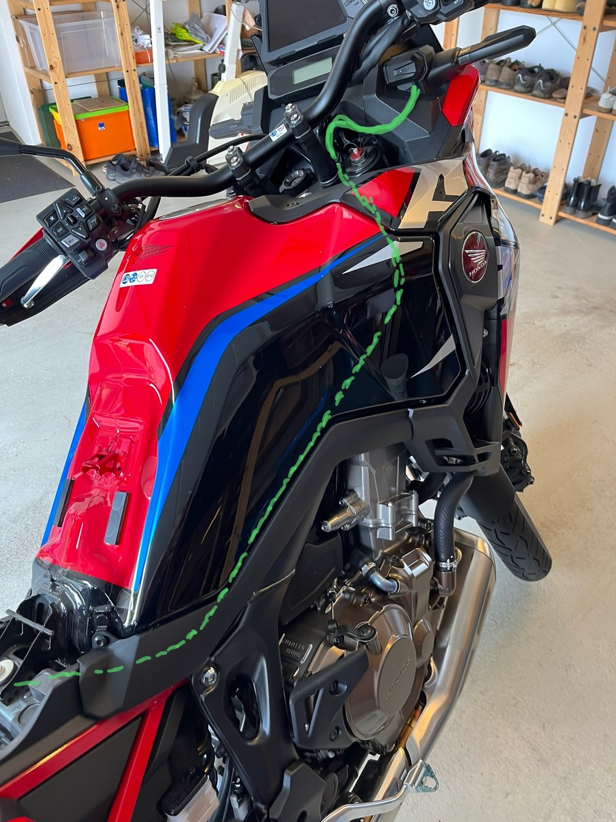

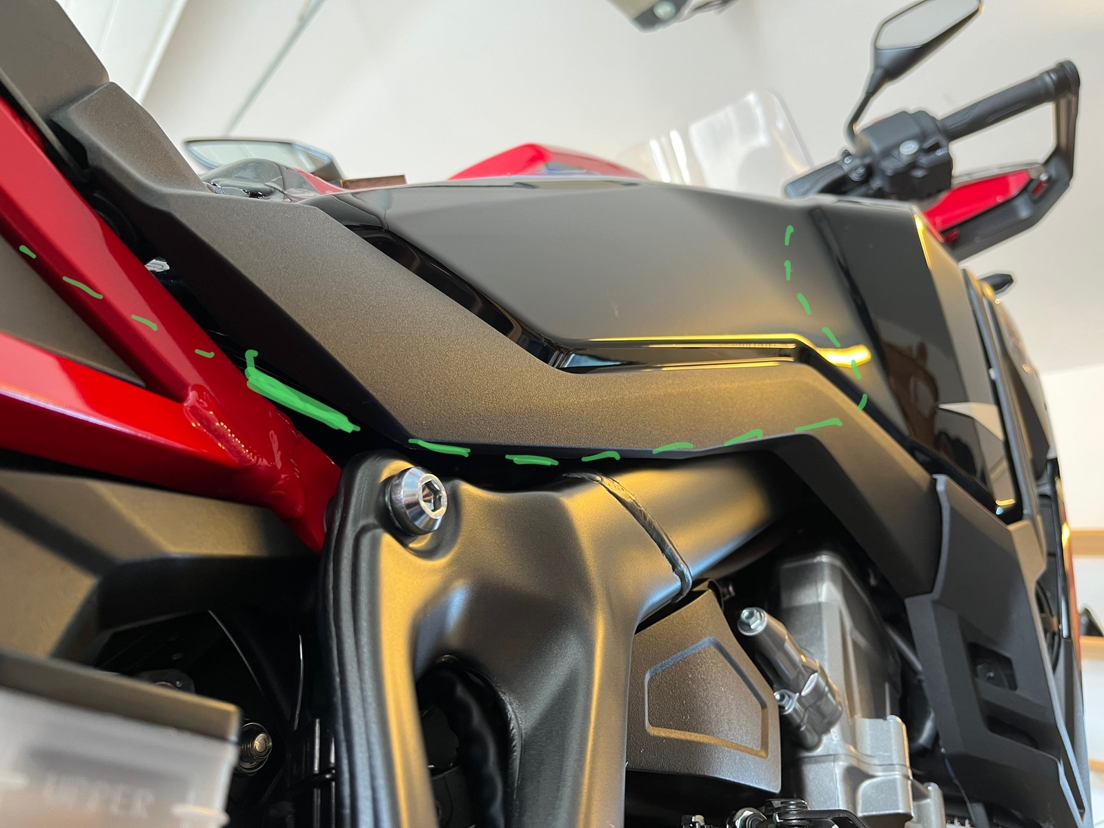

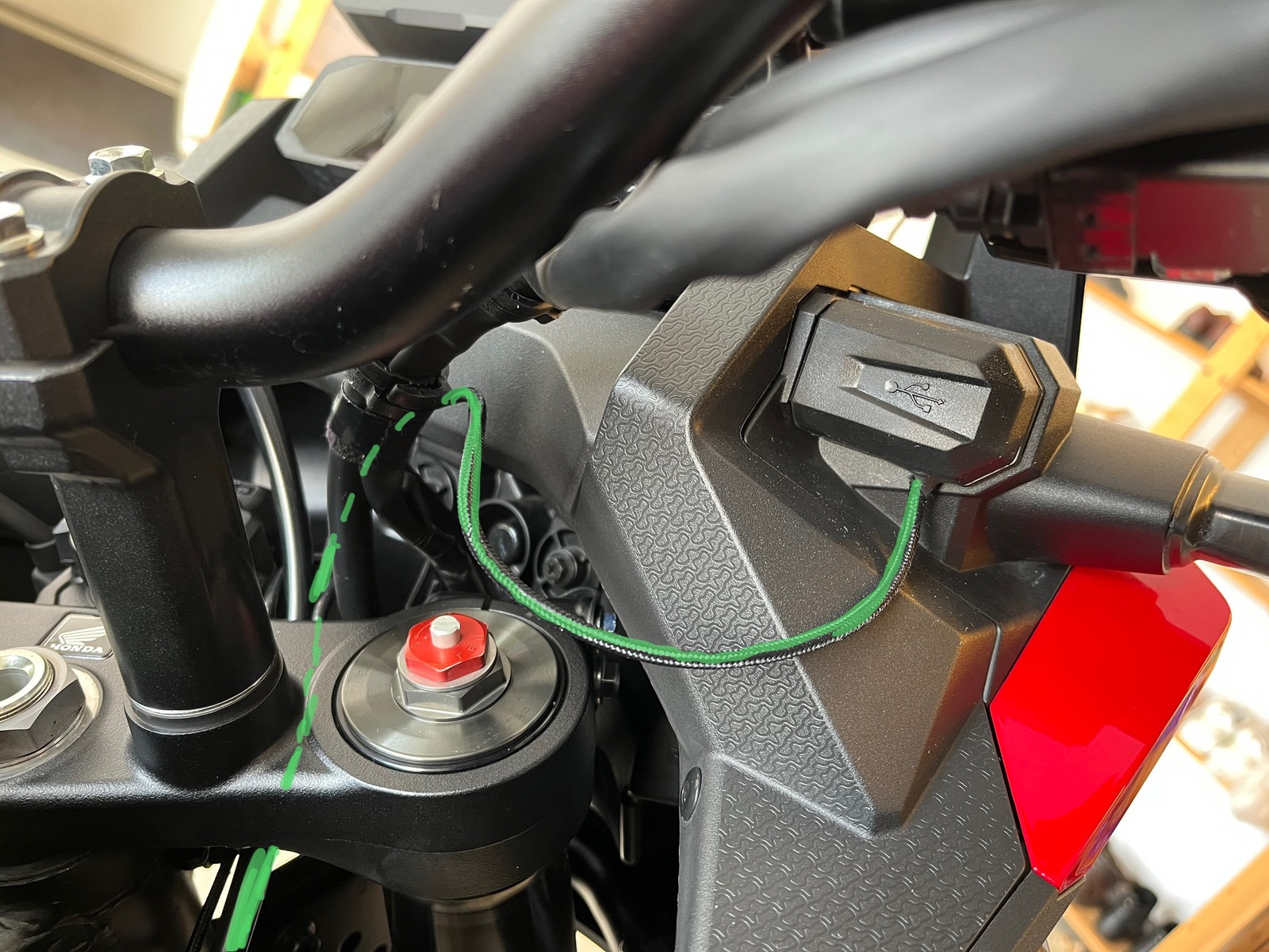

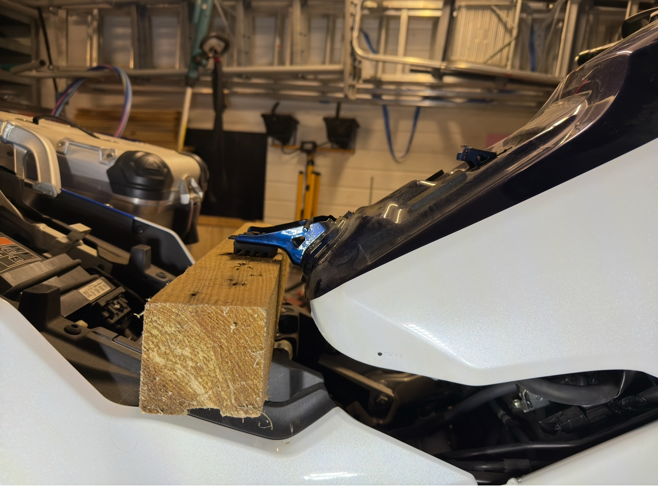

    Ja das geht… ich mach dir Bilder.
    Habe mit einen Draht vorsichtig erst einmal mir den Weg gesucht und diesen später als Zugseil benutzt um das USB Kabel zu ziehen.
    Brauchst nichts zu demontieren.

    Dirks Tip ist unumgänglich, wenn es um Kabel mit Steckern geht. Ohne Stecker kommt man auch so durch, aber selbst für kleine 2polige Würfel ist es zu eng ohne Anheben. Sind nur 2 Schrauben

    Bei meiner SD09 passt ein USB- Kabel mit USB-A Stecker problemlos auf der linken Seite unterhalb vom Tank durch. Den Tank hebe ich dazu nicht an.
    :atblack:
    meinst du in Fahrtrichtung links? Das wäre dann also die andere Seite wie bei BP4 und seine Fotos?!

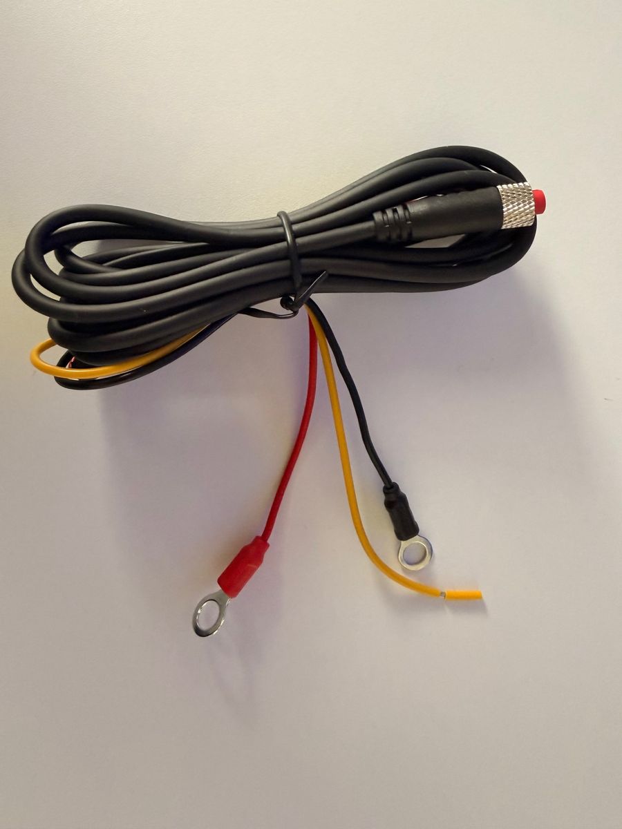

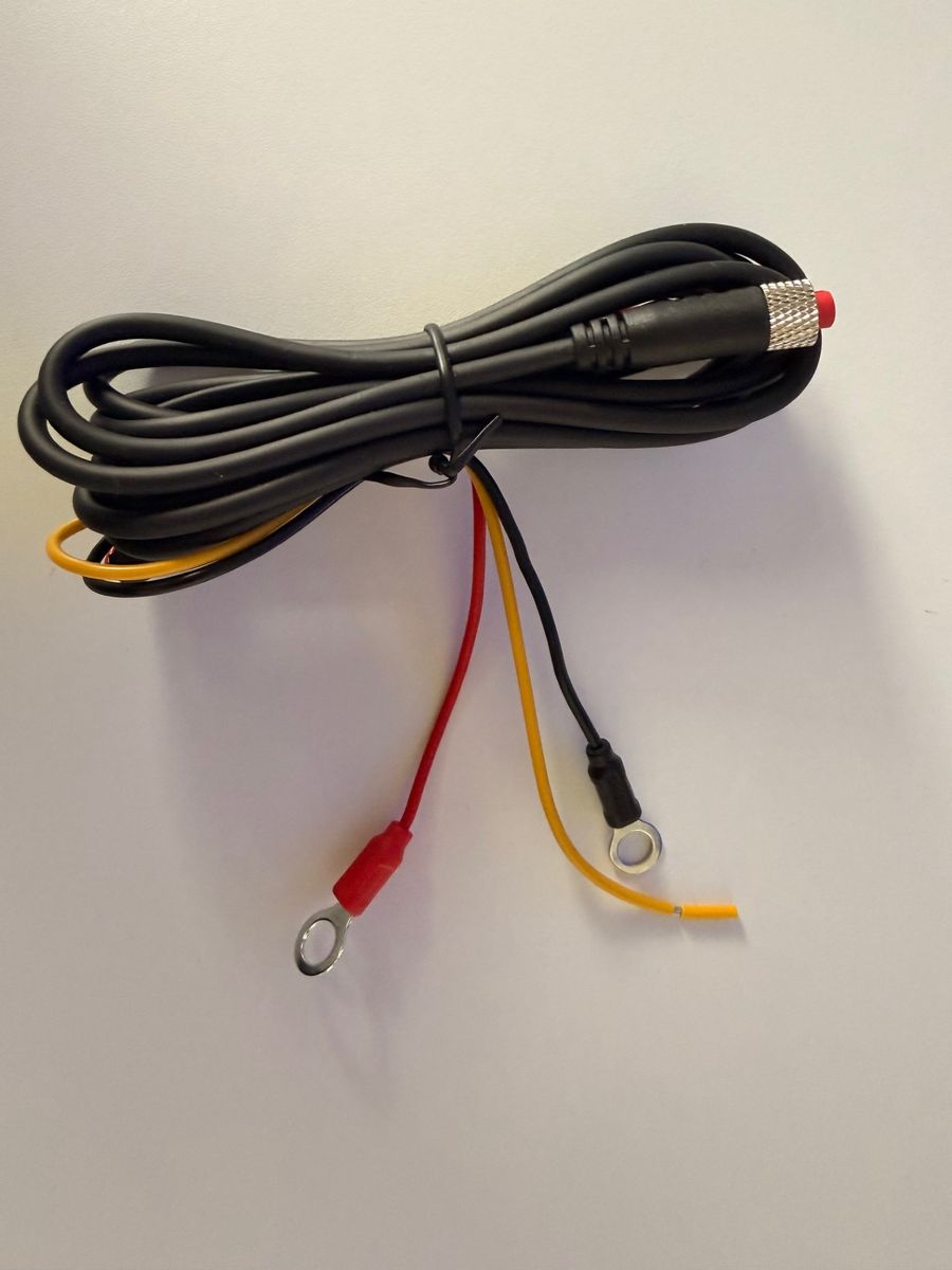

    Ich habe mir das Chigee AIO 6 zugelegt. Die Batterie sitzt zwar unter dem tank, also relativ weit vorne, aber dennoch habe ich Fragen:

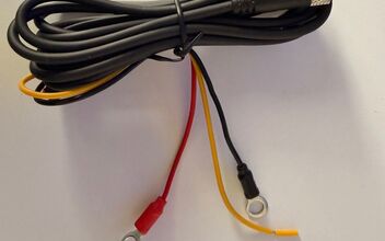

    Das Anschlusskabel des Chigee hat 3 Strippen (siehe Foto): Rot (+), Schwarz (-) und gelb (Steuerkabel). Wo schließe ich am besten das gelbe Kabel an? Rot und Schwarz an der Batterie ist klar...außerdem wird hier immer von einem ominösen Zubehörstecker unter der Sitzbank berichtet. In der "Bedienungsanleitung" ist da nichts zu finden oder ich bin blind. Wäre der auch für das Chigee geeignet, vermutlich bräuchte ich aber dafür einen Stecker und müsste löten?! Es soll auf jeden Fall geschaltet sein! Da ich 2 Kameras an das Teil anschließen möchte, muss ich auf jeden Fall auch von hinten (Rückkamera) irgendwie nach vorne kommen.

    In Fahrtrichtung links, genau.
    Da passt eine Menge durch, am besten mit einem Zugdraht.
    Das gelbe Kabel sollte Zündung ein sein.
