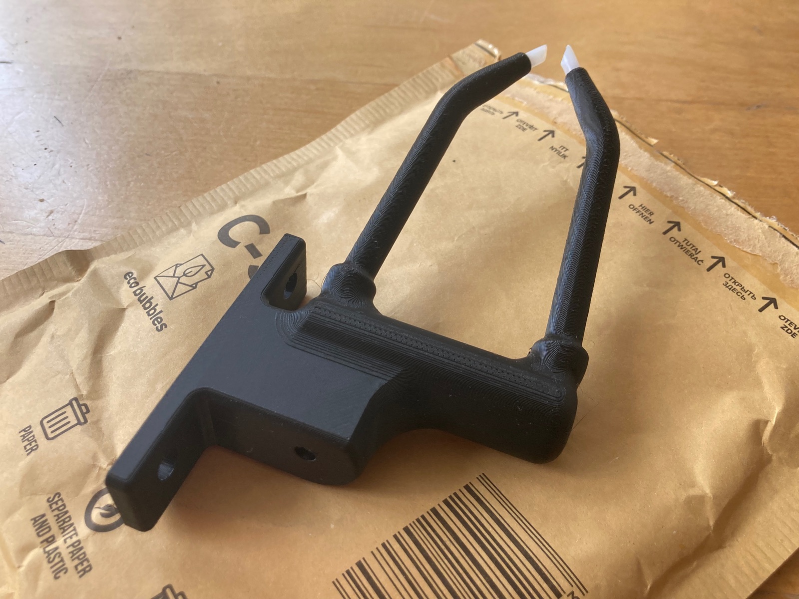

    Sieht interessant aus. Ich habe eine AT, und die hat auch so eine Plastikfinne als Kettenradschutz (Meine Vermutung: Nicht baugleich mit der Transalp, weil's sonst ja zu einfach wäre)
    Ein Forumskollege hat diese für die AT maßgeschneiderte Doppeldüse entworfen und für mich ein Exemplar auf dem 3D-Drucker gedruckt:
    Montage war kinderleicht. Funzt seit über einem Jahr problemlos. Ich weiß nicht, ob er aucn Düsen für die Transalp macht.

    Ha
    Hallo Leute,
    die Doppeldüse ist leider nicht auf rein theoretischer Basis enstanden, sondern durch Trial and Error.
    Das heisst, dass es einige Testdrucke gebraucht hat.
    Konzept, erste Konstruktion, drucken, korrigieren, neudrucken usw. wechseln sich da einige male ab, bis es passt.
    Selbst wenn ich eine technische Zeichnung hätte, glaube ich nicht, dass alles direkt passt.
    Man muss das bei solchen Entwicklungen direkt testen können. Und das geht nur , wenn die Maschine in der Garage steht.
    Gibt es denn bereits eine technische Zeichnung ?
    Grüße
    Horst
