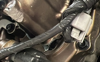

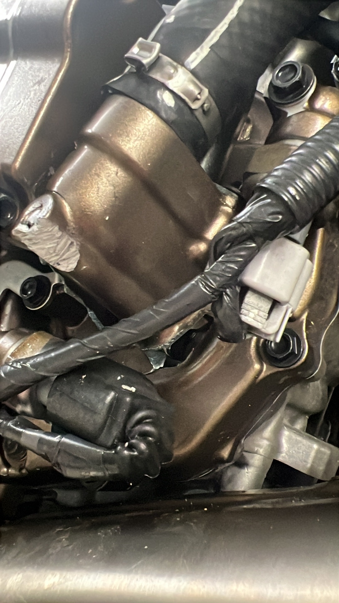

    Gestern ist meine AT im regen weggerutscht und Trotz Sturzbügel ist doch mehr defekt als anfangs gedacht.
    Mir ist die Gehsteigkante genau am Motorschutz vorbei und hat den Kurbelgehäusedeckel („edit“) am Kühlawasseranschluss zerbrochen.
    Ist das mit dem Reparaturhandbuch etc. Selber machbar, oder ist hier zu viel zu beachten/einzustellen und es soll in die werkstatt?
    Bin nicht ganz unversiert, aber DCT und co schreckt mich etwas ab.
    Mfg Dietmar

    Ok. War ein schreibfehler von mir, sry.
    Es ist der Kurbelgehäusedeckel, der mit ~600€ im vergleich vertretbar ist.
    Ja, werde mal den FHH kontaktieren.
    Den Fehler muss ich auf meine Kappe nehmen - ist nur der Deckel und damit einfach tauschbar. Wird also nichts mit dem wirtschaftlichen Totalschaden. Aber wenn in der ehemaligen Überschrift des Threads nach einem Austausch des Kurbelgehäuses gefragt wird und dann noch ein Bild mit einer neuen Ölaustrittsbohrung gezeigt wird, ist der Schnellschuss aus der Hüfte hoffentlich Verständlich.
    DCT stellt keine besonderen Herausforderlungen beim Austausch des Deckels. WHB ist hilfreich.

    Natürlich. Keine Ahnung warum ich es 2x Falsch geschrieben habe. :doh: Und auch das Foto hätte ich besser machen können.
    Nach dem Kurzen Totalschaden schock bin ich dafür jetzt beruhigter als vor diesem Thread
