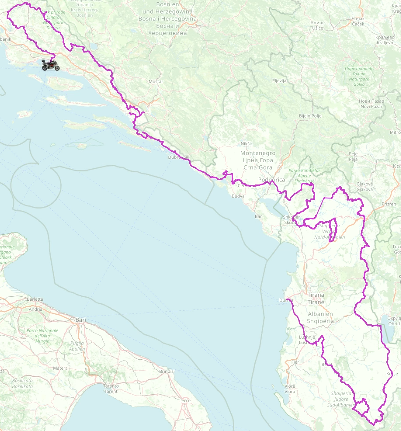

    Woran scheiterst du beim GPX Animator? Habe das Teil vor 20min testweise kurz installiert. Habe nur die nötigsten Grundeinstellungen erledigt und losgelegt. Hier ein Screenshot am Schluss des erstellten Videos:
    von deinem Track hat die Erstellung ca. 10sec gedauert:
    GPX-Animation01.mp4

    Der GPX Animator bietet die verschiedene Karten an. Leider sind da welche bei, die nicht alle Gebiete haben.
