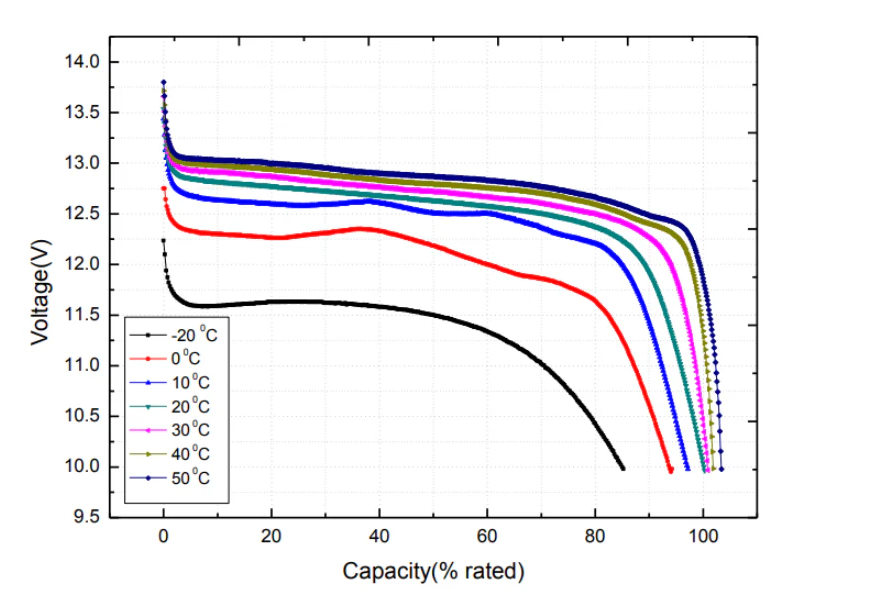

    Die Zellchemie (Auf und Entladen) läuft bei niedrigen Temperaturen langsamer ab. Bei niedrigen Temperaturen sinkt die Spannung und die Kapazität, der Innenwiederstand steigt. Dies Trift auf beide Batterietypen zu. Bei -20 haben beide ca. 80% Ihrer Nennleistung. Aber das ist es mir eh zu kalt.
    Blei
    LIPO

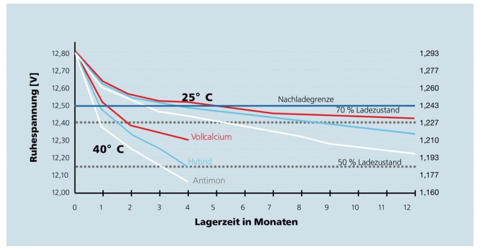

    Hier noch mal eine Selbstentladungskurve Blei
