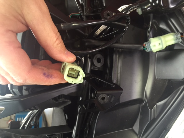

    Hallo "Bernd der Memminger"
    auf deine Frage wegen den Steckern.
    Ja es gibt solche Japan-Stecker zum selbst verkabeln.
    Die bekommst du im Fachhandel mit leerem Steckergehäuse, Crimp-Kontakten, und einer Abdichtung für den Kabeleingang in die Steckergehäuse.
    Danach einfach in das vorbereitete Gehäuse der Honda stecken.
    Solltest du die 12V Steckdose montiert haben wird die hier schon angesteckt sein.
    Die Kontakte kann man dann aber auch wieder aus den Steckergehäusen raus montieren, 2 neue Crimpkontakte kaufen, mit jeweils 2 Kabeln pro einem Crimpkontakt (Kabel Steckdose + Kabel zu Navi) verpressen und wieder rein ins Gehäuse des Steckdosen-Kabelstrang.
    Geht natürlich auch mit Abzweigern im Kabelstrang zur Steckdose (ob rund oder Flachstecker) ist aber nicht so professionell.
    Du solltest unbedingt ein Bild des Steckers beim bestellen solcher Gehäuse vor Augen haben, weil es auch eckige Japan-Stecker gibt.
    Die in der CRF1000L sind leicht gerundet an den Ecken.

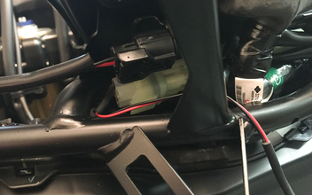

    http://q.exesystem.net/?i=6Sh1camz
    Jens (Profil-Name m0t0rrad) hat mir netterweise einen solchen Stecker gesendet mit allem Zubehör. Damit habe ich mir dann einen Original-Stecker nachgebaut.

    Hier werden sie in Sachen Stecker geholfen.
    http://trueadventure.de/forum/viewtopic.php?p=4837#p4837
    Da sicherlich so einige die Naviverdrahtung noch vor sich haben, könnte man eine Sammelbestellung in Österreich antreten und die Steckerle werden dann auf Anfrage per Briefumschlag verschickt.
    Allerdings sollte man sich dann schon im Klaren sein, ob nicht noch weiteres (Original-)Zubehör angeschlossen werden sollte. Für die Honda-Dose braucht man einen Zusatzkabelbaum, dort wäre eine Abzweigung für die Naviversorgung frei, ist aber scheinbar ein 2-poliger Stecker und kein 4-poliger, wie der hinterm Tacho. Im Heck hast du dann den 6-poligen mit Dauerplus (30A Sicherung) und geschaltetes Plus (15A Sicherung, gleiche Leitung wie der Stecker hinterm Tacho!!!).
