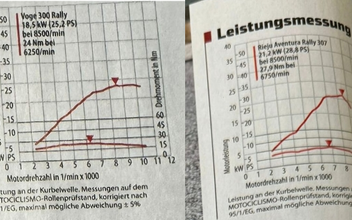

    Das ist ja ein generelles Missverständnis bei Leistungsangaben. Außer am Stammtisch und auf der Rennstrecke hat die PS Zahl an sich nichts zu bedeuten. Ein Motorrad mit viel Leistung und schlechter Übersetzung kann sich trotzdem langsam anfühlen und andersherum genauso. Oder auch die AT ist im für die Landstraße relevanten Drehzahlbereich nicht wesentlich langsamer, als eine GS.
    Davon abgesehen war die Rieju Aventura Rally 307 bei der Motorrad auf der Rolle und hat dort scheinbar nur 28,8 PS gedrückt (bei 34 PS Herstellerangabe)

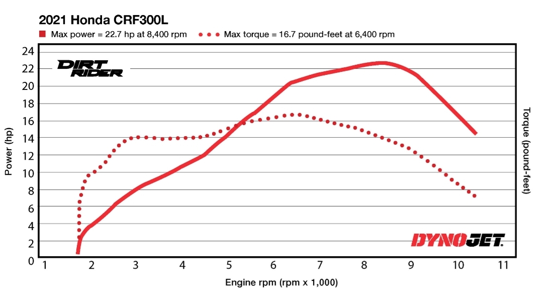

    Bitte schön. Wir sehen, dass die maximale Leistung bei 22,7 PS bei 8.400 U/min liegt und das maximale Drehmoment bei 6.400 U/min erreicht wird. Was wesentlich weniger als Rijeu hat. Das bestätigen auch Fahrer durch ihre subjektiven Vergleiche. Ich habe Piasini Engeneering angefragt, vlht senden sie mir auch eigene Messung mit neuer Mapping.

    Schade, dass die Skalierung der "Motorrad" - Diagramme bei den Drehmomentenverläufen so flach gewählt wurde, in dem crf300-Diagramm kann man ihn viel besser erkennen. Demnach könnte ich schon denken, dass die crf von unten heraus treckerartiger aus dem Keller kommt. Ich werde berichten, wie ich es empfinde.

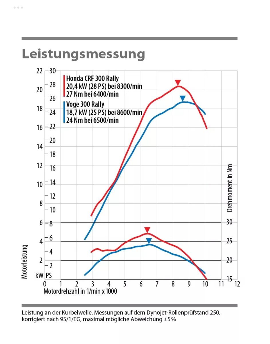

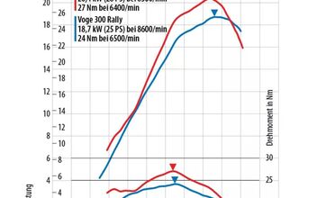

    Hier ist mal eine Messung von der "Motorrad".
    Dem Prüfstand von der Redaktion kann man ruhig vertrauen, da sie die Genauigkeit ihre Messungen schon mehrmals vor "Hersteller-Delegationen" beweisen mussten.
  • #80
    Wenn ich das Diagramm von Alex80.2 betrachte, wundert mich diese Aussage etwas. Denn erst kurz vor Drehzahlende ist das Drehmoment der Voge etwas höher.
