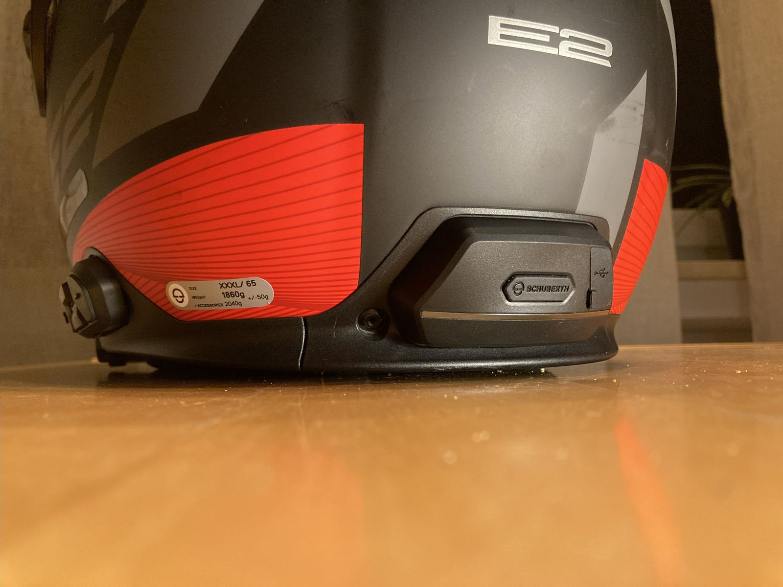

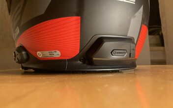

    Die Montage ist, verglichen mit dem Einbau eines konventionellen Headsets, ziemlich einfach. Eigentlich braucht man kein Werkzeug, aber wenn man einen kleinen Schraubendreher und eine kleine Flachzange parat hat, dann geht das einfacher. Das SC2 Set besteht im Wesentlichen aus einer Fernsteuer-Einheit, dem Intercom selbst und einem Mikrofon. Zuerst baut man den Blinddeckel an der Seite ab (da hilft der kleine Schraubendreher) und klickst an dessen Stelle die Fernsteuer-Einheit an. Dann hebelt man mit dem gerade abgebauten Blinddeckel den Blinddeckel hinten am Helm ab. Jetzt kommt die einzige Stelle, die ich näherungsweise als frickelig bezeichnen würde: Unter dem Deckel findet sich ein Anschlussstück, in dem zwei elektrische Leitungen* jeweils in runden Metall-Steckverbindern enden. An einer Plastiklasche zieht man den ganzen Kram etwas heraus, entfernt am unteren Metallstecker und am einzigen Kabel, das aus dem Intercom heraushängt, die kleinen schwarzen Blindkappen und verbindet die beiden Steckverbinder. Da tut man sich leichter, wenn man den einen Steckverbinder mit der Flachzange festhalten kann. Die Chose muss mit einem deutlich fühlbaren Klick einrasten. Danach schiebt man die Kabel wieder in den Helm, setzt das Intercom oben an der Öffnung im Helm an und rastet es unten ein - fertig. Das Mikrofon wird einfach vorn in eine Buchse eingesteckt, über der normalerweise eine quadratische Blindkappe sitzt. Wer das schon mal gemacht hat, braucht dafür fünf Minuten. Wer es noch nie gemacht hat und nix kaputtmachen möchte, braucht vielleicht eine Viertelstunde. Die Lautsprecher sind bei den Schuberth-Helmen, die für das SC2 vorbereitet sind, bereits eingebaut, ebenso die Empfangsantennen. Wenn man einen S3-Integralhelm hat, ist sogar das Mikro schon eingebaut.

    Kurz gesagt: Inklusive Auspacken, App installieren und Firmware aktualisieren ist man mit dem ganzen Kram in einer guten halben Stunde durch. Praktisch ist, dass man im PC-Programm seinen SC2 einen Namen geben kann. das ist sicherlich hilfreich, wenn man sich mit anderen verbinden will.
