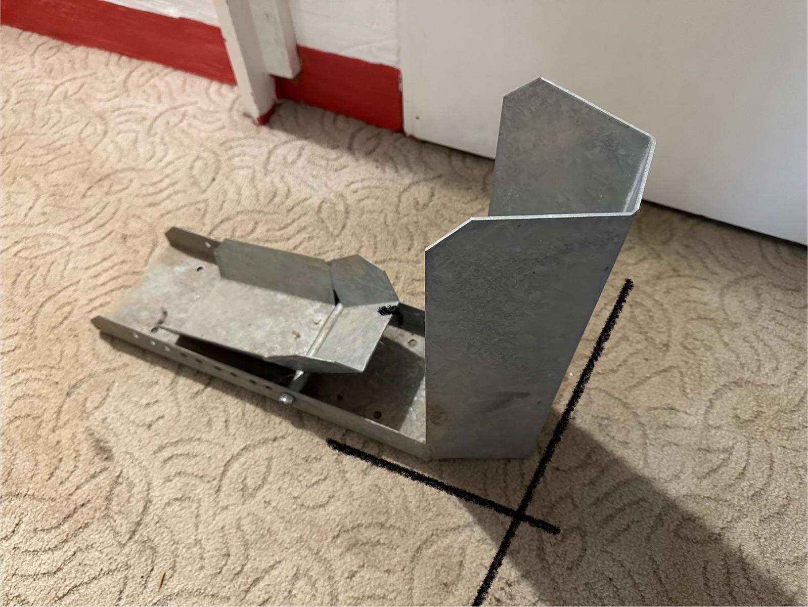

    ich habe eine Motorradwippe welche eigentlich auf dem Boden verschraubt wird. Jetzt habe ich den Boden des Anhängers getauscht und möchte keine Löcher mehr einbringen.
    Da ist mir die Idee gekommen die Wippe auf freistehend umzubauen.
    Dazu möchte ich gerne die Schwarmintelligenz nutzen.
    Meine grundsätzliche Idee ist ein Vierkantrohr zu verschrauben. Zwei parallel der Längsachse, welche dann die Querstrebe halten.
    Welche Ideen habt Ihr? Über eine Rückmeldung würde ich mich freuen.

    Ich denke, entweder auf einer Platte oder eben zwei Formrohren befestigten, welche ziemlich genau von der Breite in den Anhänger passen, damit die Wippe nicht seitlich verrutschen kann,...
    ich habe von vornherein freistehende Wippen. Die haben im Prinzip einfach nur eine glatte Platte unten dran und dann eine Anti-Rutsch-Matte zwischen Anhänger und Wippe. Die muss natürlich ein bisschen breiter und länger sein, als die Wippe, aber riesig ist die auch nicht. Schätze ca. 20*40cm.

    Wenn du Antirutschmatten unterlegst und das Motorrad ist fest verzurrt, dann kann da nichts passieren. Mach ich schon seid Jahren so.

    So eine ähnliche wie @Larsi hab ich auch - meine ist nicht ganz grade.
    Vor die Wippe leg ich daher noch nen Holzklotz als Abszandshalter zur Anhängerwand. Nach vorn rutscht dann da schonmal nix und für‘s Verzurren steht das Teil auch stabil genug.
    Danach - wenn verzurrt - ist es ja nicht mehr wichtig.

    Könntest das natürlich ggf. nachbauen, indem du paar Rohre links und rechts dranschweisst.
    Hallo, danke für die Rückmeldung. Mir geht es darum in die Wippe zu fahren damit die Fuhre erstmal stabil steht und nicht umkippt. Wenn es verzurrt ist passiert sowieso nix mehr.

    Aber mit der AT ist ist das so ein Problem. Ich hab damals bei meiner ersten AT auch eine Wippe gekauft um sie mit dem Hänger zu transportieren zu können. Aber ich hab keine gefunden wo die AT alleine drin stehen bleibt. Sie neigte immer zur Seite zu fallen.
    Und ich hab damals einige probiert, von günstig bis teuer. Die Wippen gehen alle von einer Reifenbreite 90 bis 120 und einer Größe
    von 17 bis 21 Zoll aus. Und da man bei der AT immer am äußersten Maß ist, funktionierte es nicht.
    Welche hast Du und bleibt sie darin stehen, ohne umzukippen ?
