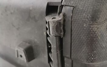

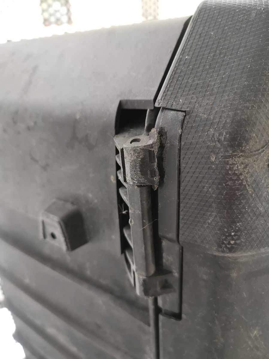

#4 Sofern noch genug Material vorhanden ist, würde ichs mit einem "Kunststoffschweißgerät" probieren. Die eingeschmolzenen Metallklammern halten wirklich sehr stark.
Allerdings vorher an einem Übungsstück üben. Denn wenn du es zu heiss machst, verbrennt der Kunstoff und es hält nicht.
Lass dich auch nicht von den Watt zahlen anderer Geräte beeindrucken. Ein 35W Gerät reicht völlig aus. Wenn ich mit 100Watt "Schweiße" dann ist es eher schwieriger. Bisher habe ich alles ohne Probleme mit 35W schweißen können.

nein ich habe mir neue Koffer besorgt... Ich habe versucht den Bolzen des Scharniers raus zu klopfen und es dabei vollständig zerstört...
