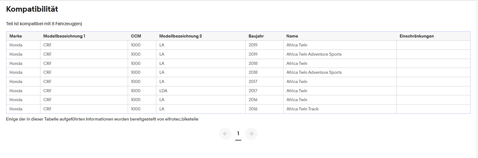

    Der bei ebay angebotene ist grob falsch beschrieben, da passend für
    AT und ATAS ausgewiesen. Das ist Unfug da die 1000er ATAS höher und
    daher der Ständer etwas länger ist. Rein optisch mit dem kleinen Zacken
    auf dem Standfuß würde ich den einer 1000er ATAS zuordnen.
    Ansonsten gibt es bei der normalen AT von 2016 bis 2019 nur Unter-
    schiede im Design der Stange, das Anbauzubehör ist identisch.

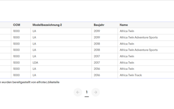

    Sitzhöhe 1000er AT = 850 mm
    Sitzhöhe 1000er ATAS = 900 mm
    Und du glaubst wirklich, daß da derselbe Seitenständer montiert ist, nur weil es in dieser Tabelle steht?
    Nein, glaube ich auch nicht, aber der Eintrag weist auf die Original Maschine CRF 1000 hin (Keine ATAS). Ich würde natürlich vorher beim Verkäufer anfragen ob die Daten stimmen.
