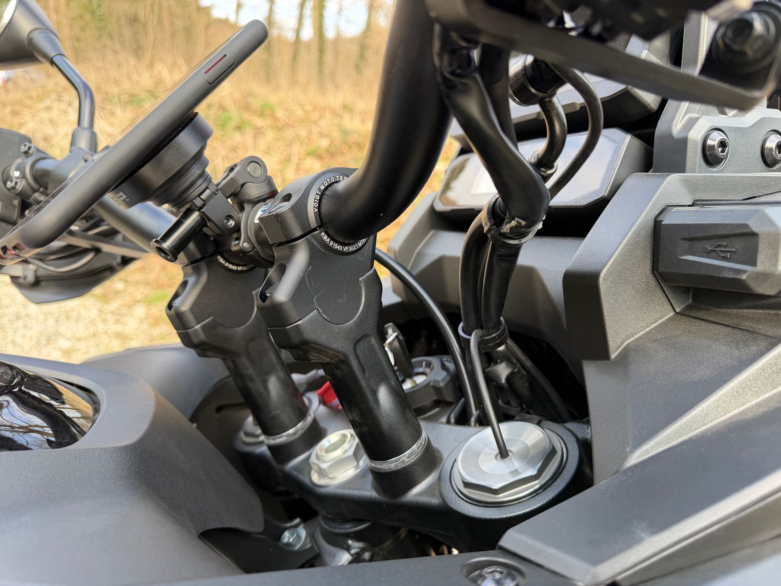

    Ich habe die Voigt 3cm hoch / 2 cm nach vorne verbaut. Um keine Probleme zu bekommen, wurde die Bremsleitung mit der Voigt 3 cm Verlängerung angepasst. Hier habe ich gelesen, man kann diesen Verlängerung anbauen, ohne die Leitung danach zu entlüften. Ich war da recht skeptisch und habe beim Einbau mit einer Spritze überall etwas Bremsflüssigkeit eingefüllt, nun ja, zumindest hab ich das versucht. Lange Rede, kurzer Sinn, nach einigem Pumpen war der Druckpunkt schon fühlbar, nach geschätzt einer Minute gab es einen festen Punkt wie zuvor. Ich habe dann noch die angegebenen 3 Minuten am Bremshebel gepumpt, alles perfekt.
    Die Erhöhung ist sich somit wundervoll ausgegangen, es gibt keinerlei Spannung irgendwo. Das stehende Fahren ist nun mit meinen 193 cm Körpergröße für mich gut so.

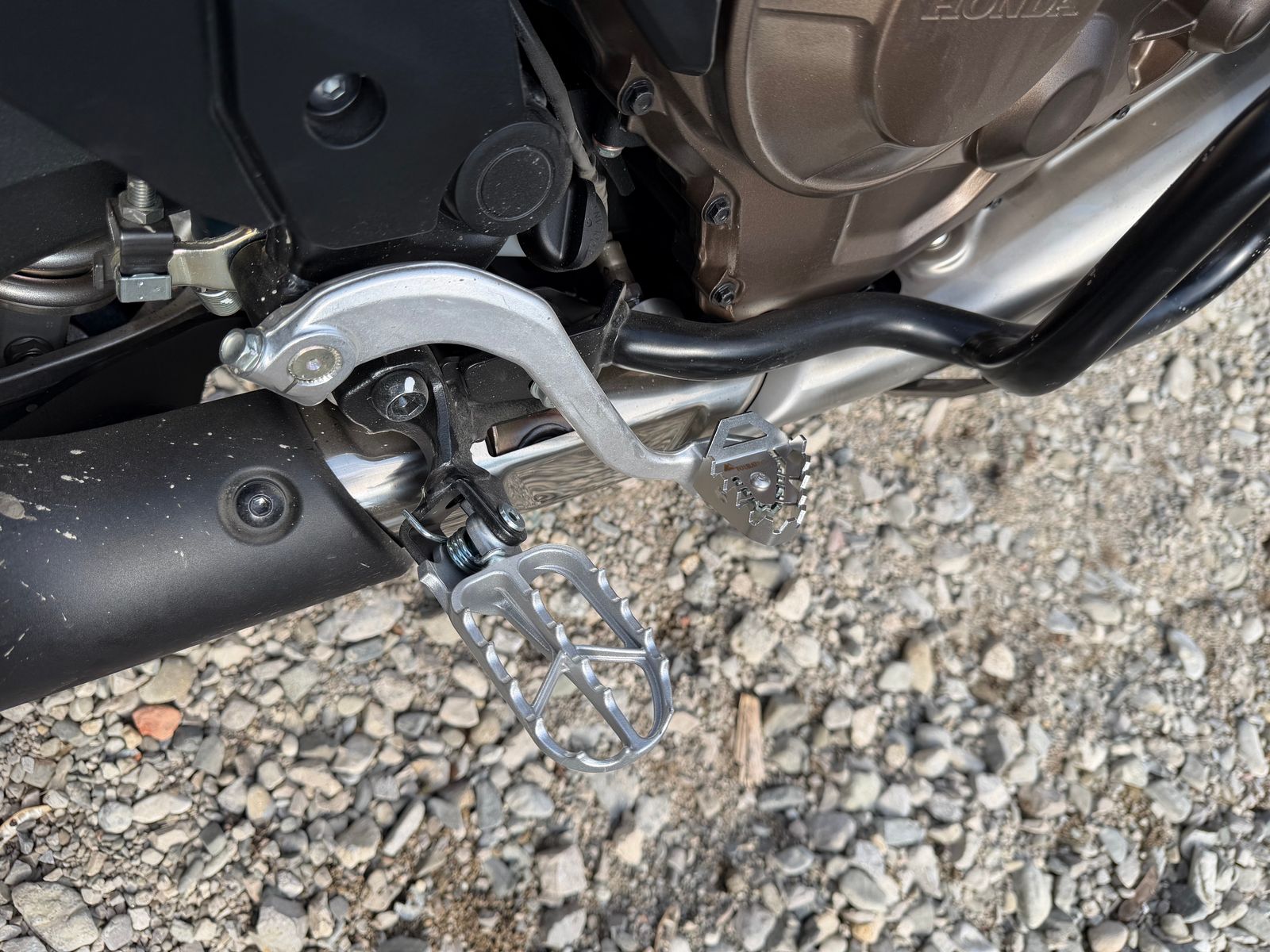

    Am Fußbremshebel habe ich die Touratech-Verbreiterung montiert, gibt mir ein gutes Gefühl im Gelände. Der Seitenständer hat von dieser Firme einen "Entenfuß" bekommen für mehr Auflagefläche. Auch der Motorschutz, der Hauptständer und die darauf passende Schutzplatte kommen von Touratech. Ah, und das hübsche kleine Metallkistchen für den hinteren Bremsflüssigkeitsbehälter, das musste auch sein.

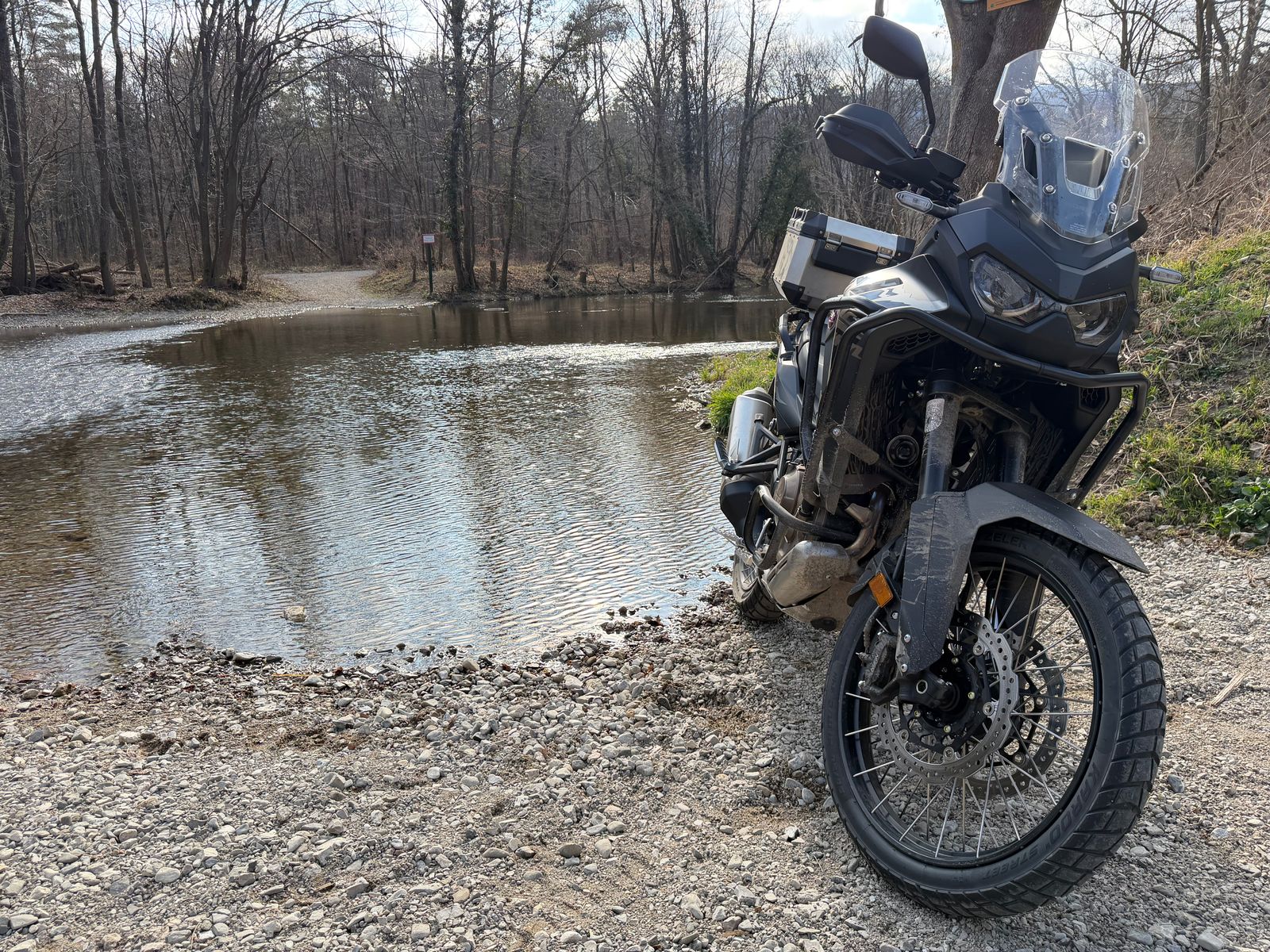

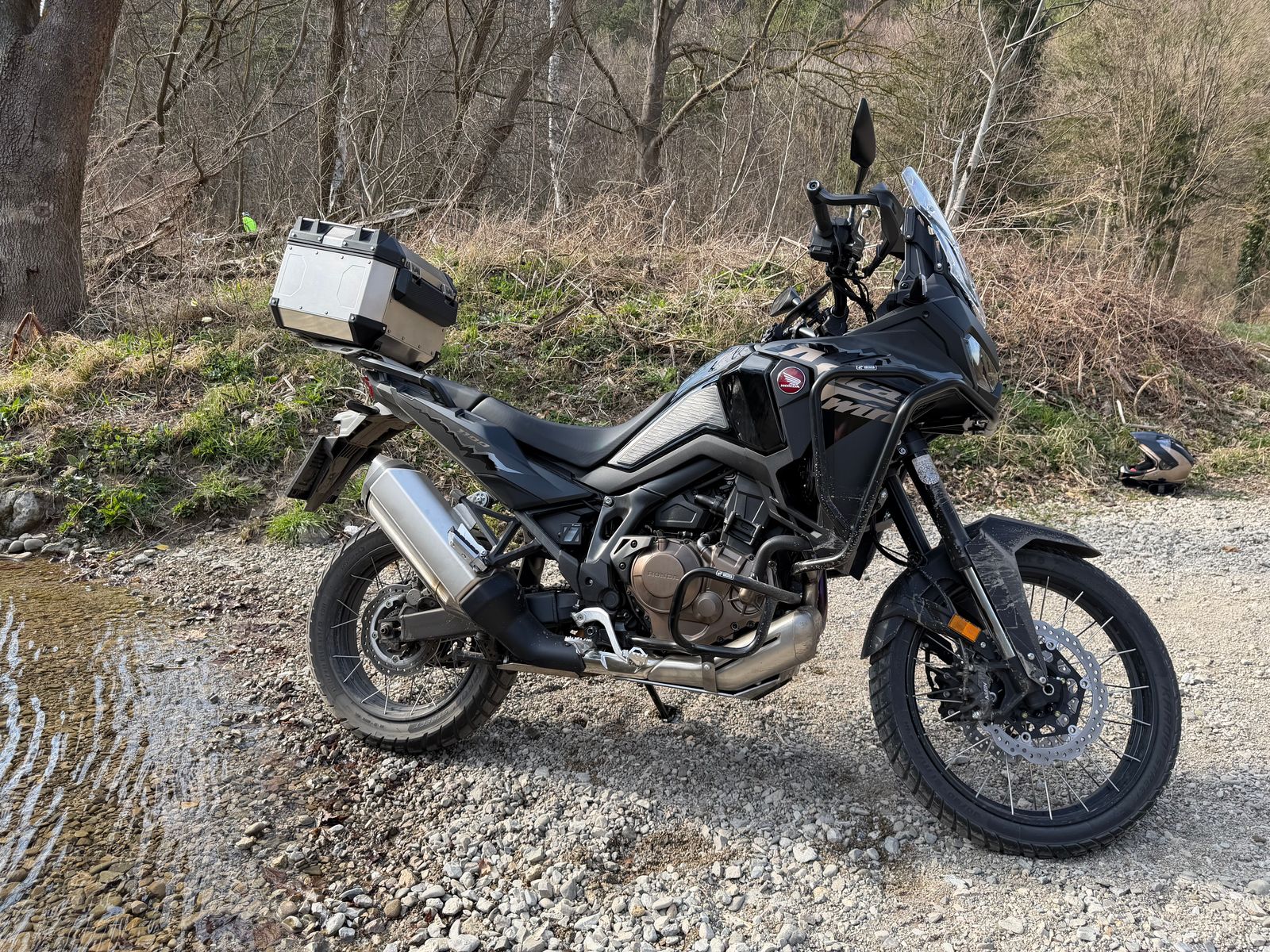

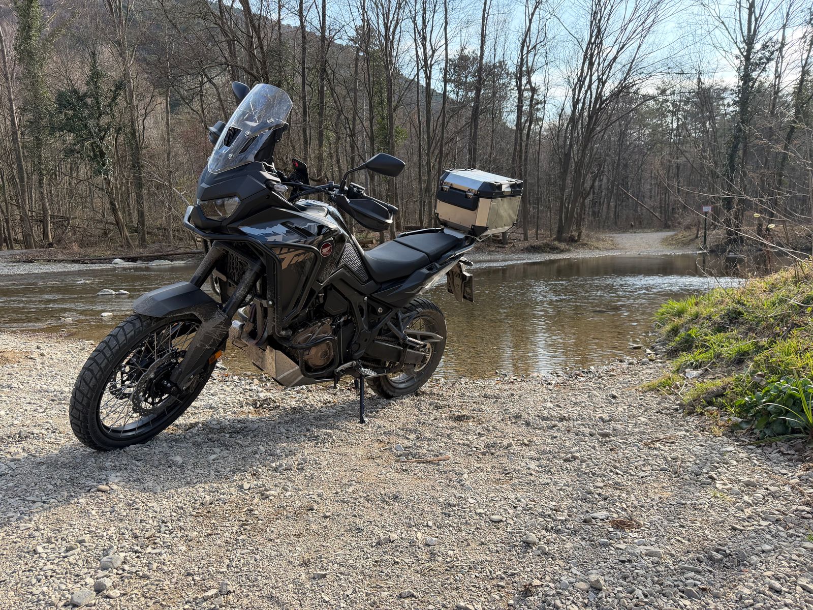

    Anbei noch ein paar Bildchen...

    Das ist die Schwechat im Helenental, in Niederösterreich. Ist aber nur ein Platz mehr oder minder direkt neben der Straße, also leider kein Gelände zum Offroadfahren, wär aber toll, weil der Fluss, naja, der Bach vielmehr nicht sehr tief ist, man könnte ihn gut durchqueren mit dem Motorrad.

    Sieht nach einer Furt aus.
