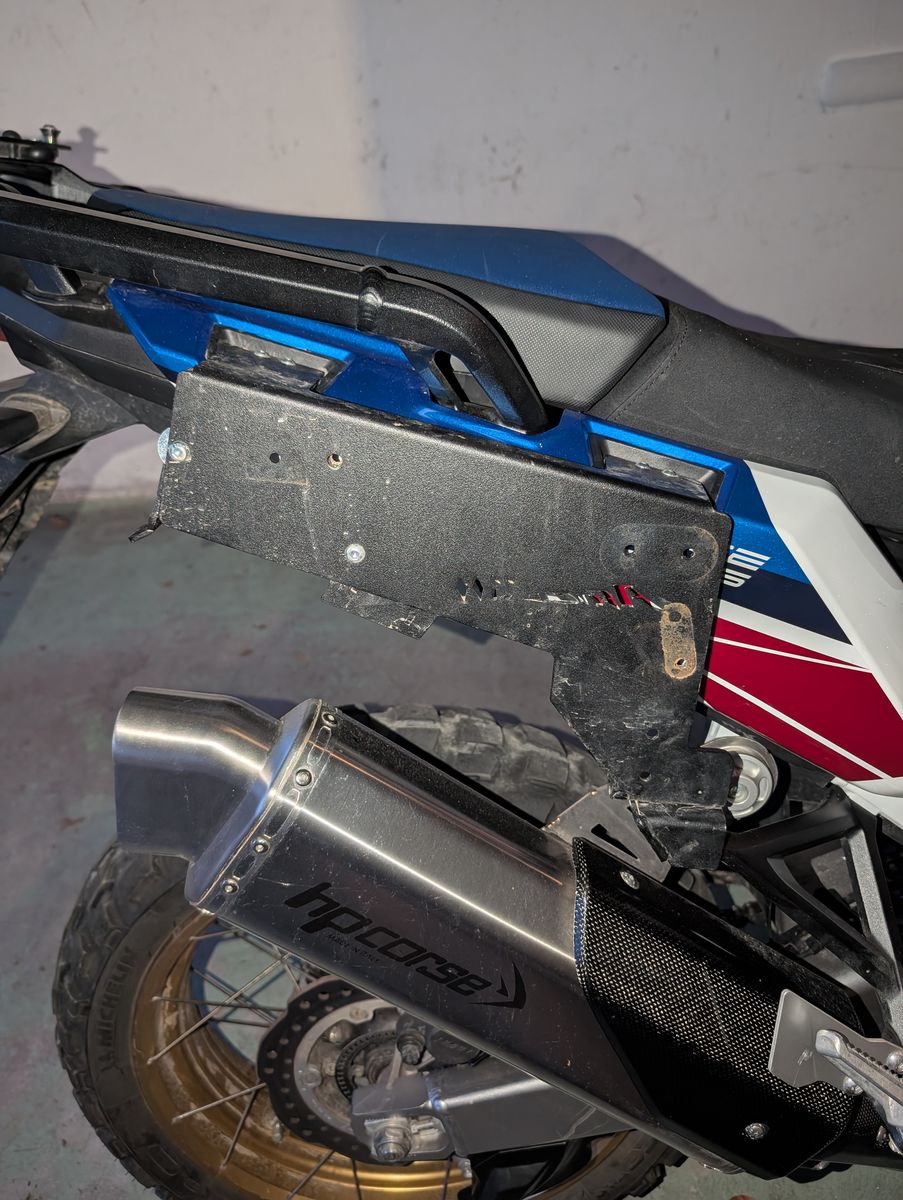

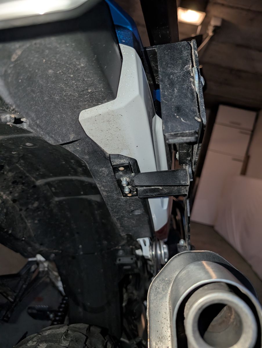

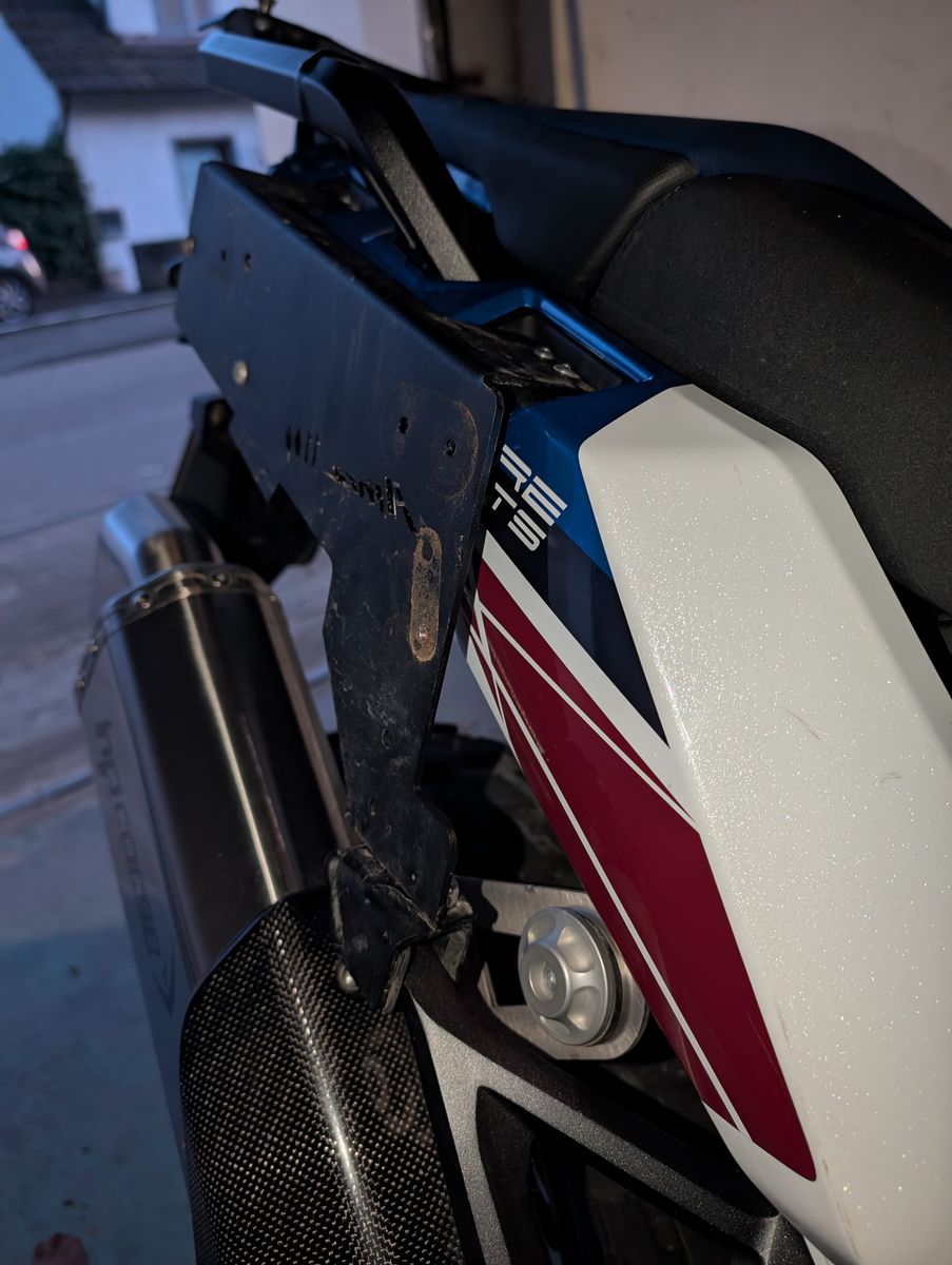

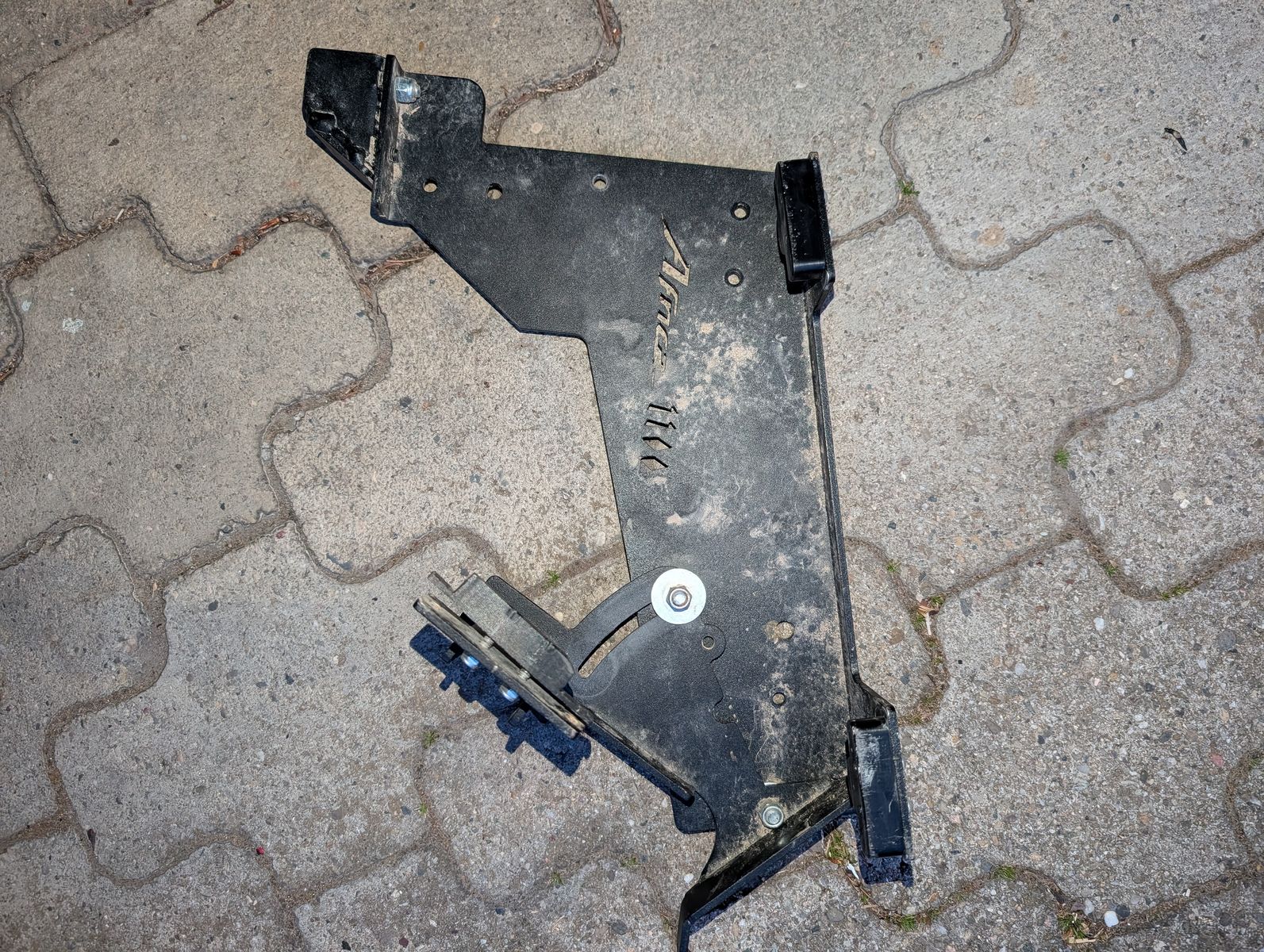

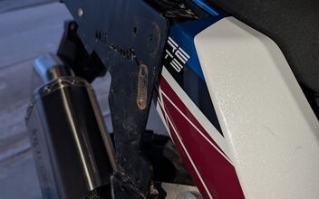

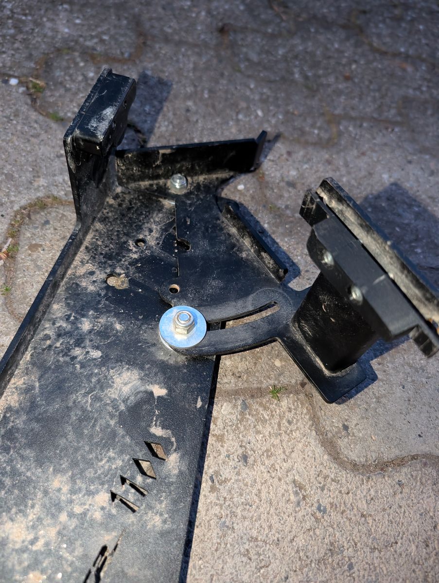

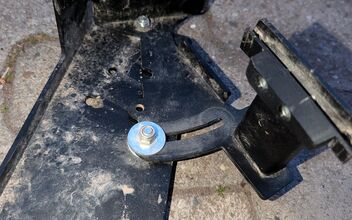

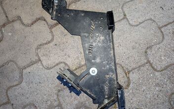

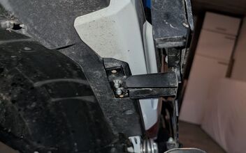

    als erstes freue ich mich das dich das Thema auch interessiert. Anhand deines Textes sehe ich das du dir das nicht ganz vorstellen kannst. Ich hab mal von einem Kobold Koffer den Mechanismus abgeschraubt und ein paar Bilder gemacht.
    Kompakter und näher am Motorrad kann man das meiner Meinung nach gar nicht bauen. Der eigentlich klapp Mechanismus ist super simpel, einfach 2 Bleche die mit einer Schraube (nicht ganz fest geschraubt) als Achse verbunden werden.
    Den Originalkoffer möchte ich deswegen in Finger bekommen da ich nicht Blind für ca. 30 Euro die ganzen Gummis kaufen möchte die später Kontakt mit dem Moped haben. Ich will das System von Koboldbike quasi kopieren nur eben an den Kontaktpunkten die Original Gummi Teile.
    Fertigungstiefe benötigt man hierfür nicht mal. wirklich Wenn man es quick and dirty will kann man alles mit nem Winkelschleifer zuschneiden und zusammen schweißen.
    Mein Ziel ist aber alles zu modellieren und dann mit gelaserten Blechen arbeiten.
    Ich hoffe die Bilder können den mitfiebernden ein bisschen näher bringen was ich vor habe. Scheint ja doch Anklang zu finden.
