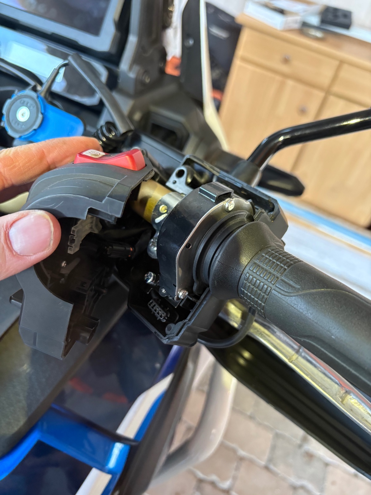

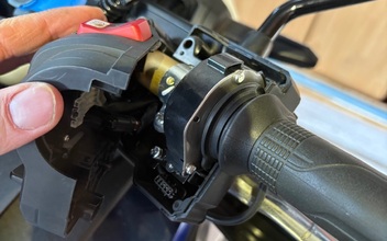

    Unter der Armatur ist ein Plaste Knubbel der über ein Loch in den Lenker eingreift um verdrehen zu verhindern . Abschrauben abfeilen fertig .
    Da die Gehäuse der Schaltereinheiten nicht all zu stabil sind was Klemmkräfte anbelangt gibt es diesen Haltestift.
    Ich wäre mir nicht sicher ob die Einheit auf gewünschter Position dauerhaft hält wenn der Positionsstift weg ist.

    ich habe zwar eine 1000er aber das Prinzip ist das selbe, den Führungsstift in der Schaltereinheit nicht komplett entfernen, sondern sich mit der Pfeile rantasten...dann reichen auch die Klemmkräfte.
    Auf keinen Fall ein zusätzliches Loch in den Lenker bohren oder ein Lang Loch in den Lenker machen... Das wäre dann wie "angesägt" ;)
