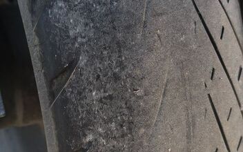

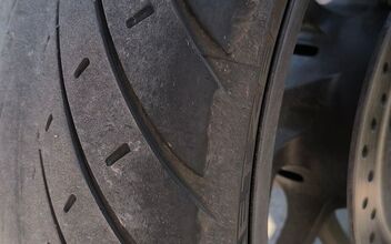

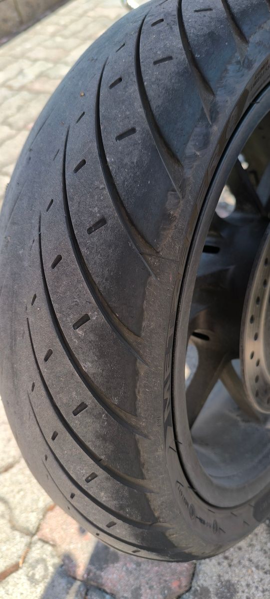

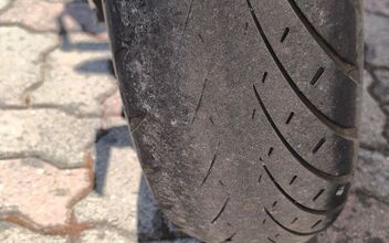

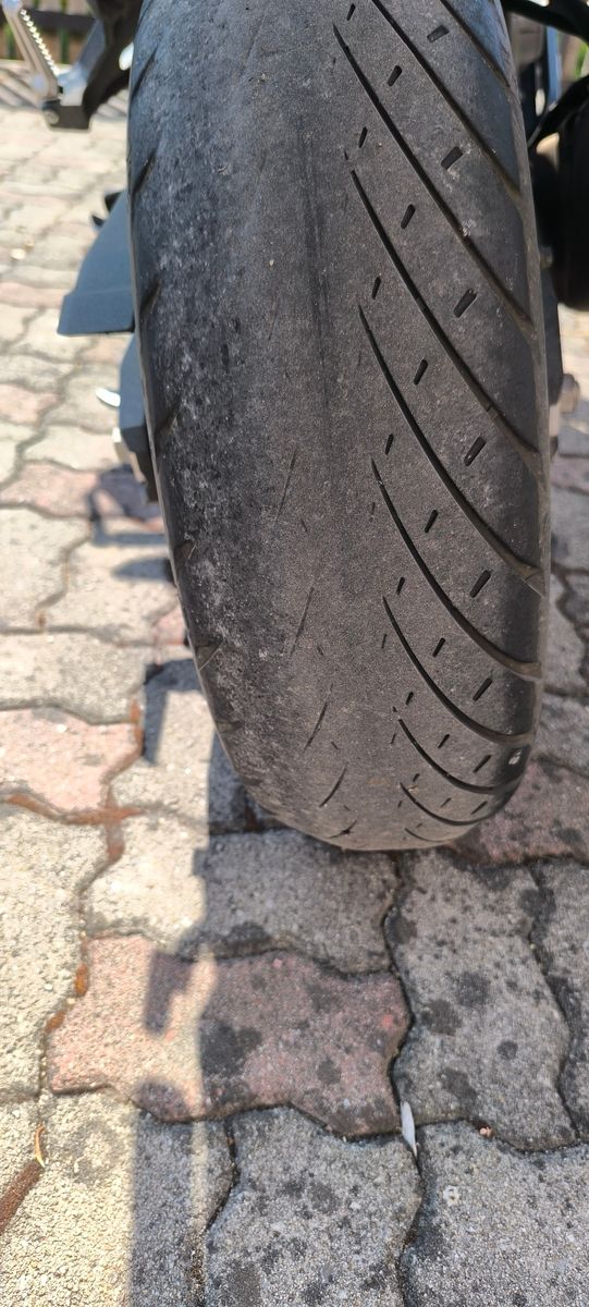

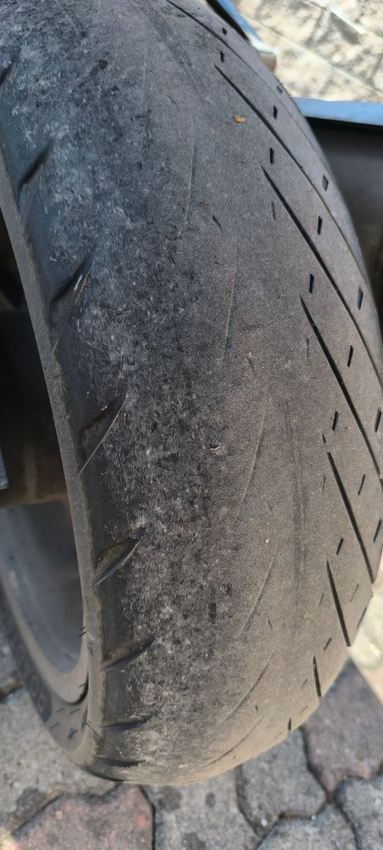

    Nach knapp 9000km ist der Original Hinterreifen von Metzeler am Ende. Soweit so gut. Das Problem ist, dass der Hinterreifen (Druck ca. 3,3 bar vor der Fahrt) auf der linken Seite in Fahrtrichtung gesehen Profillos geworden ist während auf der rechten Seite der Lauffläche noch einigermaßen Profil vorhanden ist. Passiert ist das auf der Fahrt von Sardinien nach Österreich vorwiegend auf Autobahnen mit etwa 250kg Beladung und maximaler erlaubter Geschwindigkeit :lachen:. Meine Frage ist nun, ob es sich um normale Abnutzung handelt oder ob dies eine technische Ursache haben kann?
    3,3 bar? Verschrieben, oder echter Druck?
    Fakt ist, dass das DCT sorgsamer mit Reifen umgeht...normale Fahrweise vorausgesetzt. Ein Reifen der nur einseitig runter ist hat in meinen Augen ein Produktionsproblem, oder es gibt auf Sardinien zu viele Linkskurven.

    ... oder das HR extrem "schief" eingebaut
    Uuupppsssss :shock:
    DAS Verschleißbild kann, meiner Meinung nach, NICHT am Reifen liegen
    Fährt die Fuhre, freihändig, geradeaus (oder zieht sie nach links) ???? :think:

    habe beim Fahren nichts gemerkt, lief normal, Links- und Rechtskurven waren gleich zu fahren. Vermute den zu hohen Reifendruck als Ursache. Der Reifen war schon am Indikator (o,8mm) bei der Abfahrt. Rad schief eingebaut trifft nicht zu, da das Abnutzungsbild erst auf den letzten 900 km in der krassen Form entstanden ist. Vorher war die Abnutzung symetrisch aber 800km fast nur Autobahn hat möglicherweise einen Einfluß (Temperatur, Verformung des Reifen...)
    Das Fehlerbild entsteht theoretisch bei links etwas mehr gespannter Kette und entsprechendem Gegenlenken - alles intuitiv.
    Aber eine nette Geschichte, die ich nicht wirklich glauben kann. Aber nix ist unmöglich. Ich bin gespannt.
