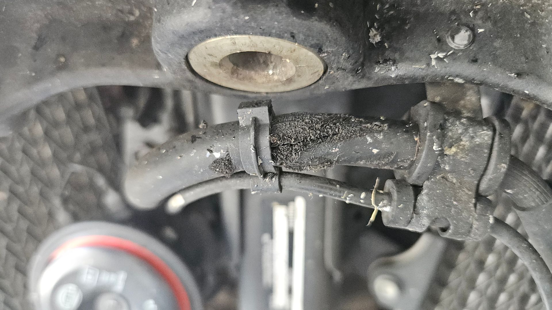

Ummantelung der Bremsleitung beschädigt
    Vor ein paar Tagen ist mit beim Aufschließen des Bremsscheibenschlosses die folgende Beschädigung aufgefallen.
    Hat vielleicht jemand eine Idee, wie das passieren könnte und ob das ausgetauscht werden sollte?

    Diese aufgerauhten Stellen, ist das Schmodder oder die eigentliche Beschädigung?
    Wenn letzteres, sofort raus und neu!
    Das ist die Beschädigung. Also ob sich das Gummi auflöst.

    .... probier doch mal vorsichtig mit dem Fingernagel oder einem Schraubenzieher wie weit du da reinkommst. Ich würde es auch sofort austauschen..... .
    Als Ursache kann doch nur eine Chemikalie Grund sein. Bei mechanischer Beeinflussung würde das Schadensbild doch ganz anders aussehen.

    Über die Ursache läßt sich sicher spekulieren.
    Chemische Einwirkung durch ein aggresives Medium ist das
    auf jeden Fall. Könnte da über längere Zeit Benzin draufge-
    tropft sein?
    Oder ganz einfach beim Aufbocken mit einem Heber, der am Lenkrohr angesetzt wird, gequetscht. An dieser Stelle ist der Bremsschlauch übrigens mit einem Schutzschlauch überzogen. Sollte geprüft werden, ob nur dieser oder tatsächlich der Bremsschlauch beschädigt ist...
    Benzin und Heber kann ich ausschließen.
    Sobald ich meine neuen Reifen aufgezogen bekommen habe und ich die Bremsscheiben, -beläge getauscht habe, fahre ich sicherheitshalber bei Honda vorbei und lass das mal überprüfen.

    so, war gerade bei meinem Honda Händler. Er meinte, bis auf die Optik ist das unkritisch, da nur der Gummiüberzug von außen beschädigt ist. Eine Erklärung, wie das entstehen konnte, hat er allerdings auch nicht.
