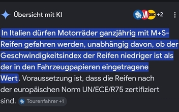

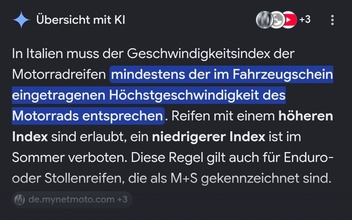

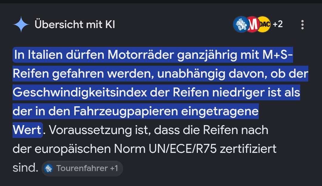

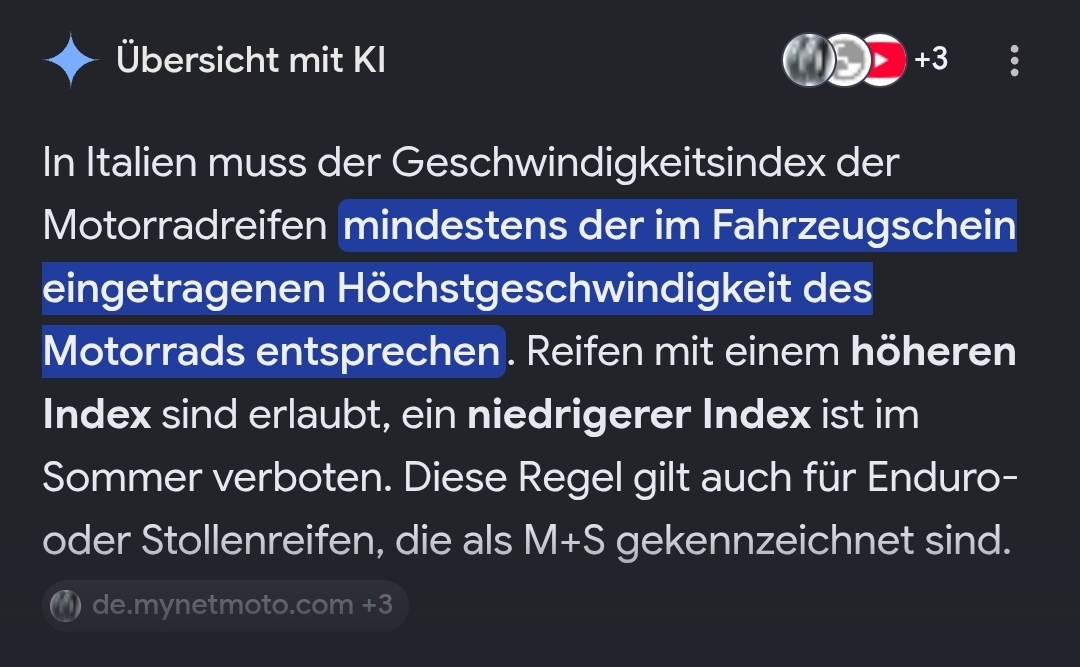

    Es ist mal wieder herrlich, wie dämlich die KI ist.
    Bei Suche nach "Italien Motorrad Geschwindigkeitsindex" kommt diese Zusammenfassung
    Bei Suche nach "Italien Motorrad m+s Geschwindigkeitsindex" diese
    Ich weiß schon, warum ich diesen Schwachsinn nicht benutze.
    Tatsächlich gilt, dass die Regelung nachträglich "konkretisiert" wurde und für Motorräder ausdrücklich NICHT gilt (sofern das Mopped nur gelegentlich genutzt wird (wer will das kontrollieren?) und im Sichtbereich des Fahrers ein Sticker angebracht wird)
