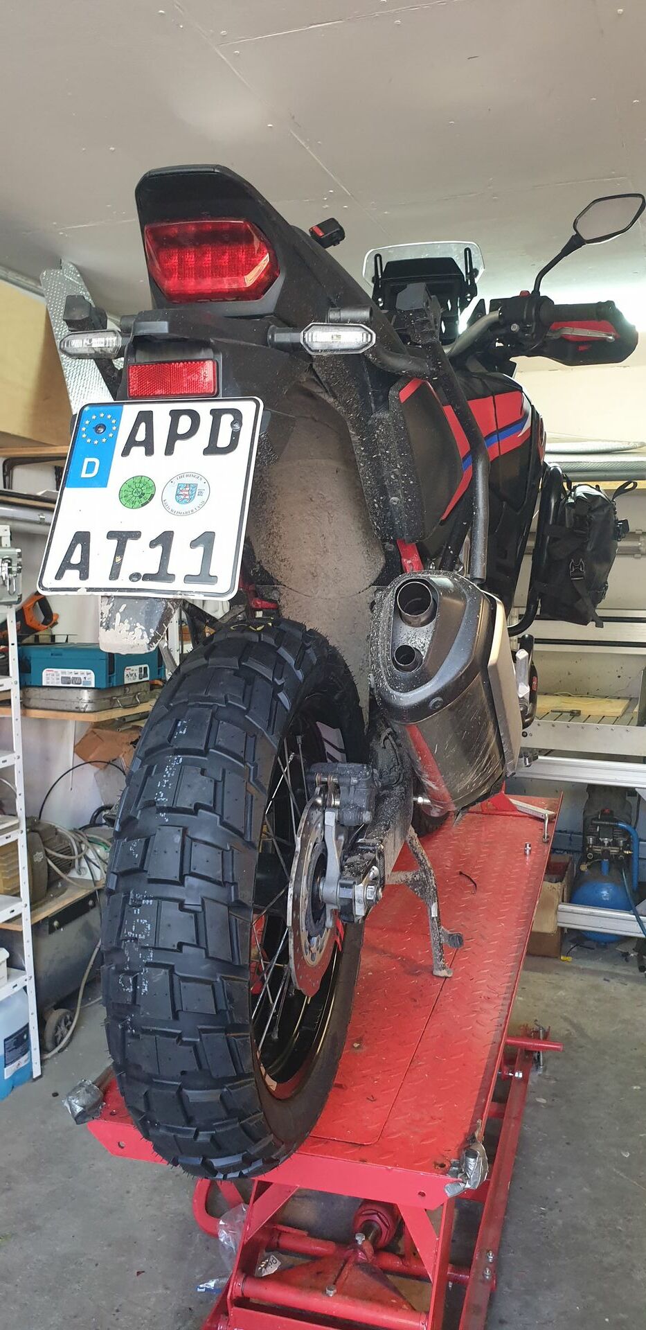

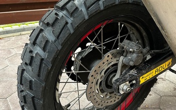

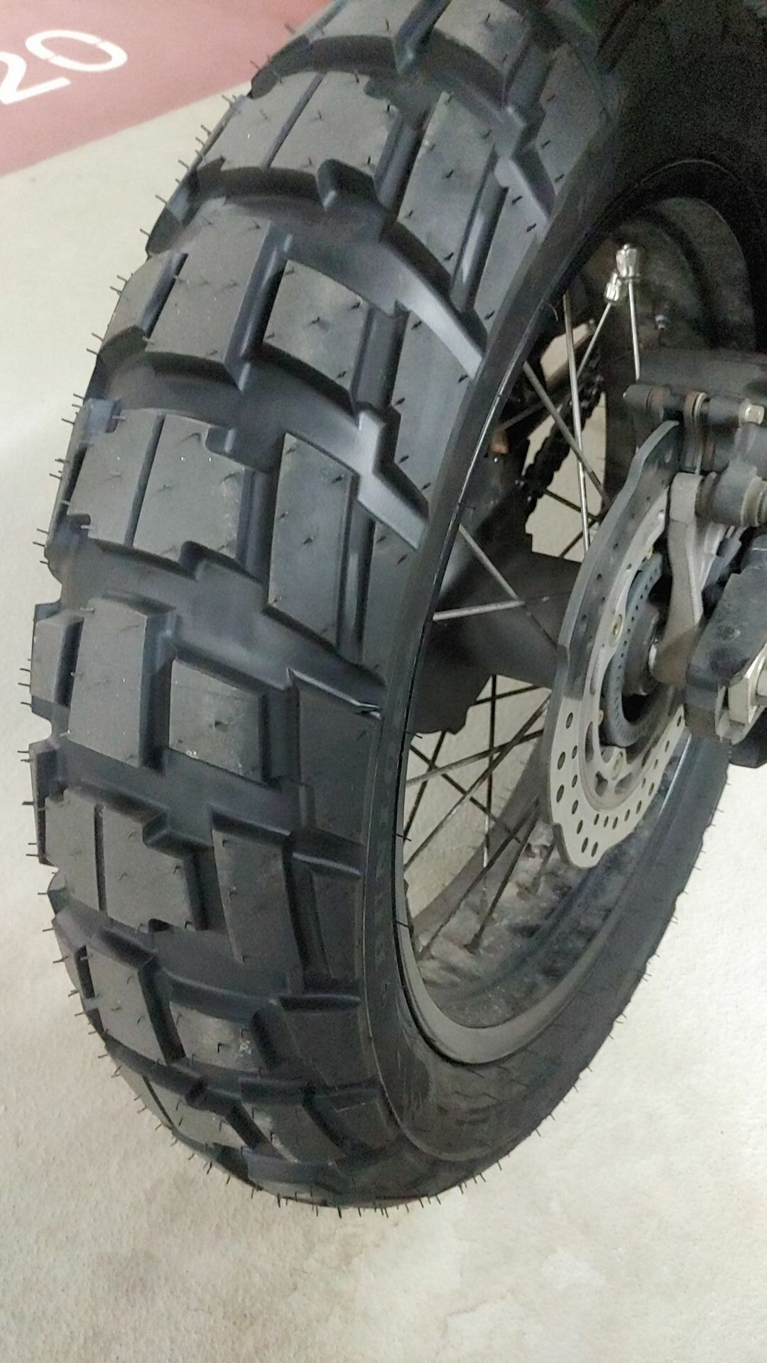

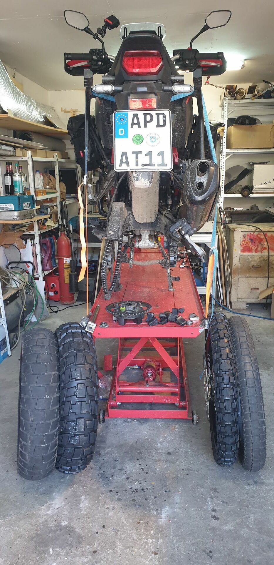

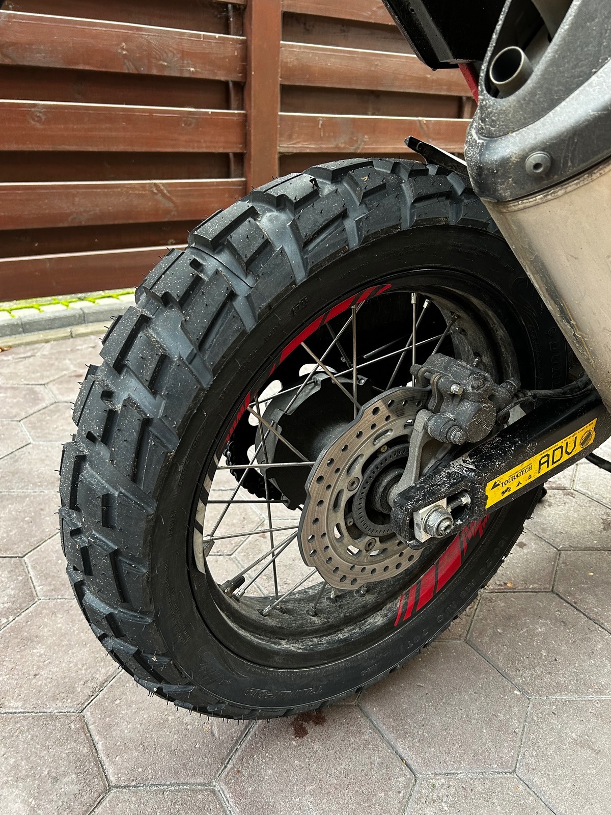

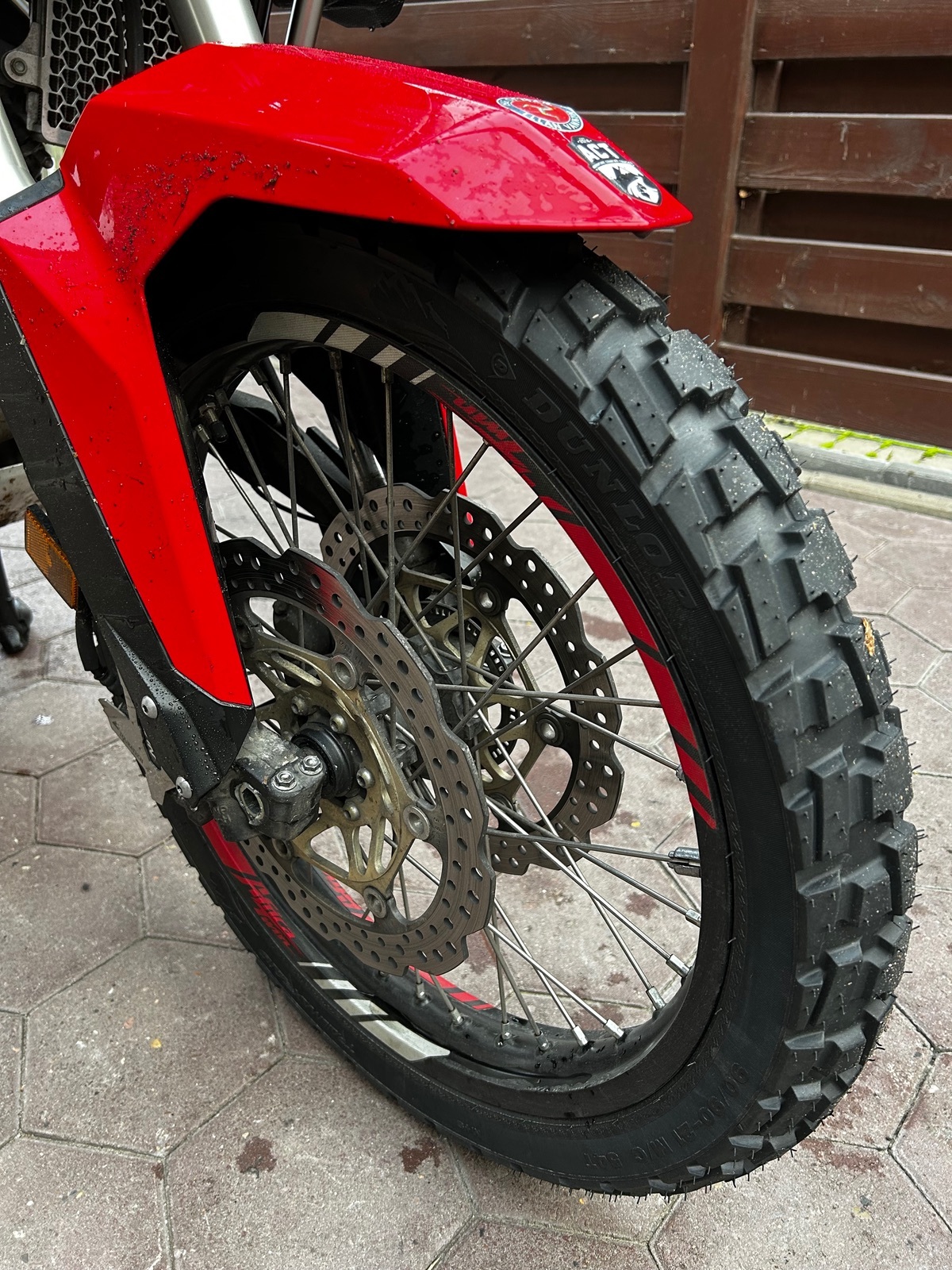

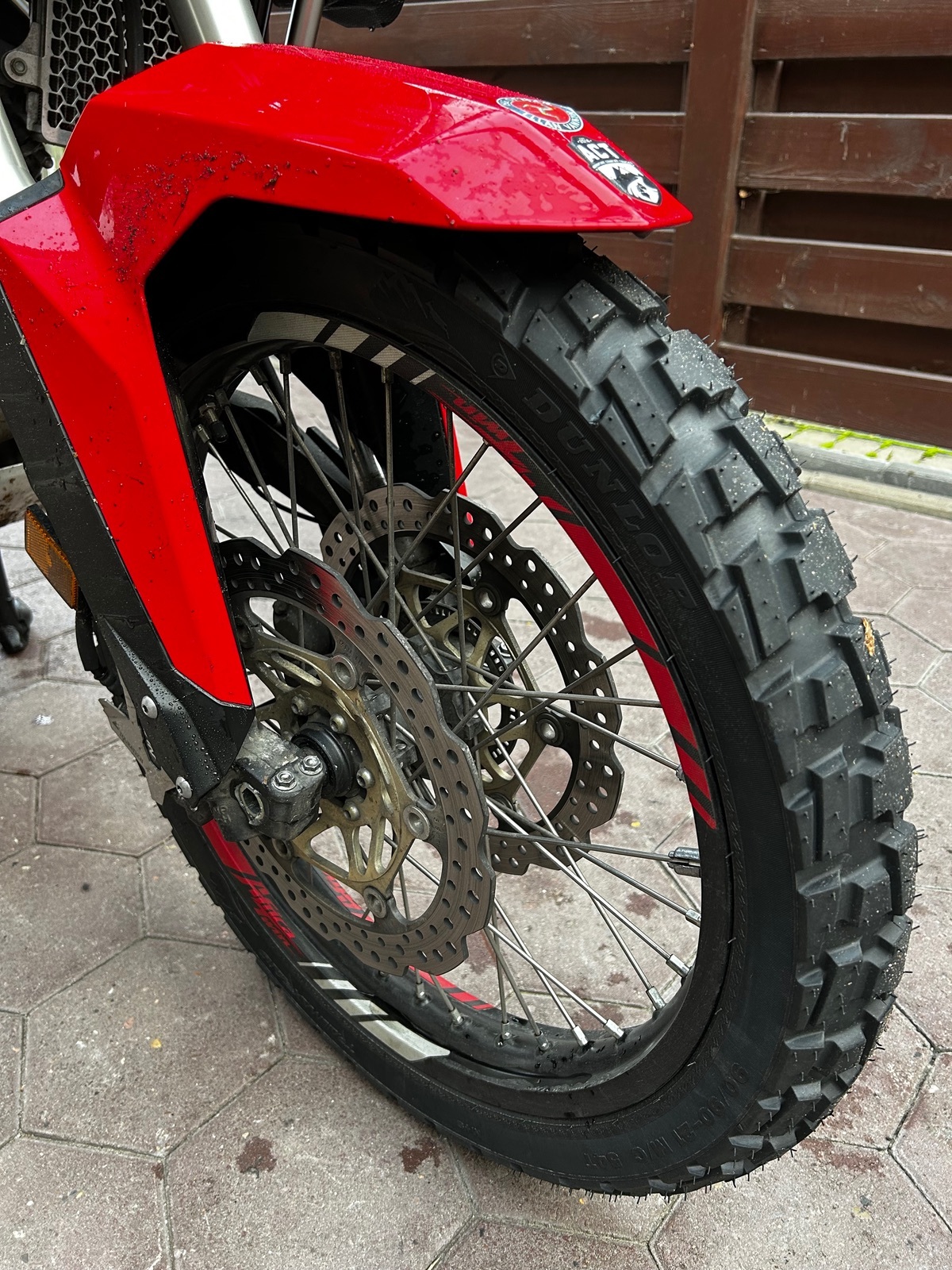

    So Leute für den Test hatte ich mich hier beworben. Da ich aber eigentlich nicht daran geglaubt hab die zu bekommen hatte ich vor 14 Tagen erst neue für den Urlaub aufgezogen. Heute hab ich die neue gegen neue Dunlop getauscht denn morgen geht's auf Tour . Sozusagen ein Sprung ins kalte Wasser einfahren auf der Tour. Bin heute mal 5 km zur tanken gefahren. Unspektakulär und leiser als ich anhand des Profils vermutet habe. Elfi steht der Reifen jedenfalls gut.

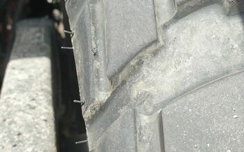

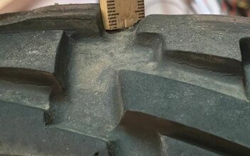

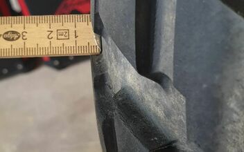

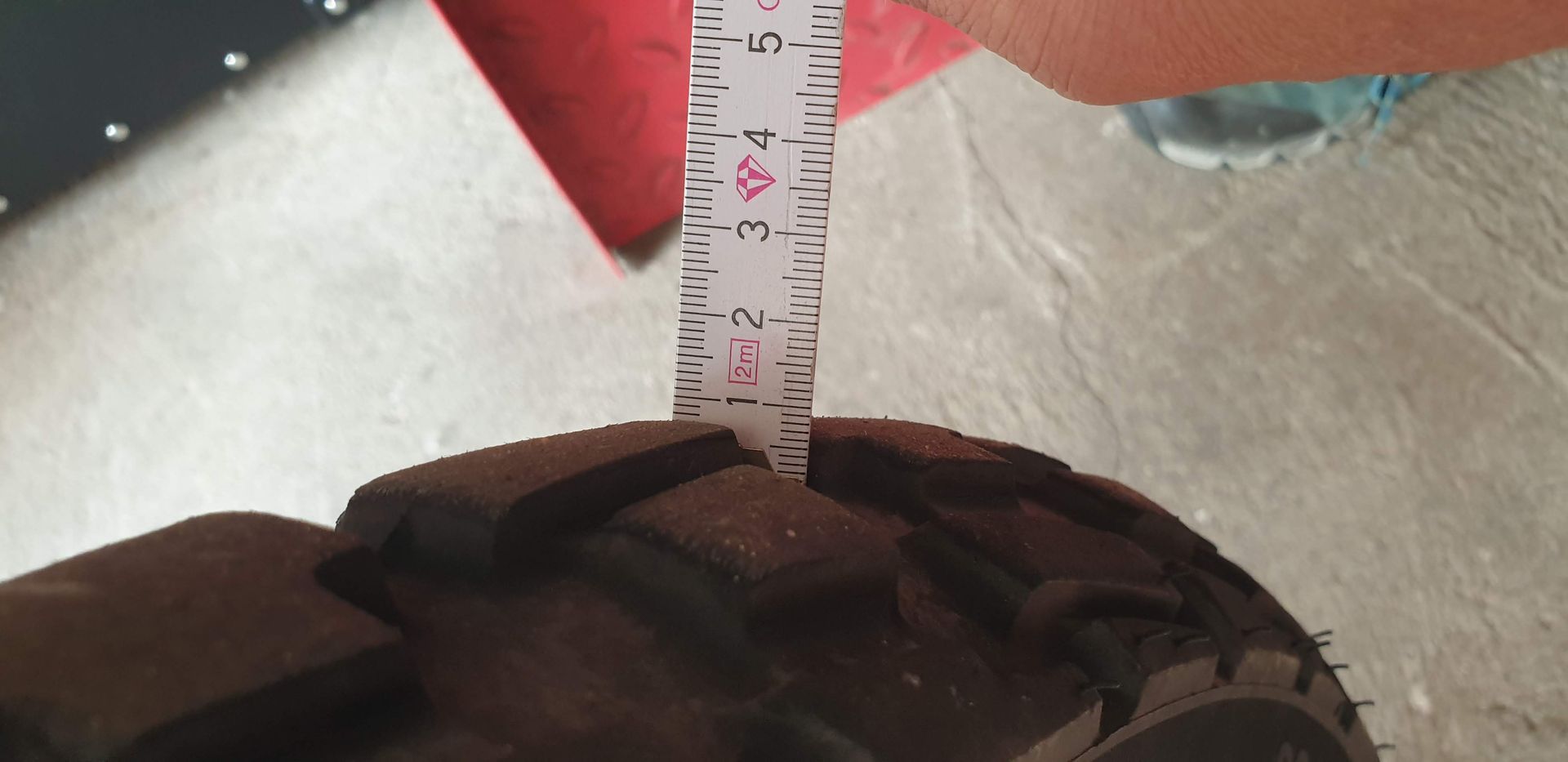

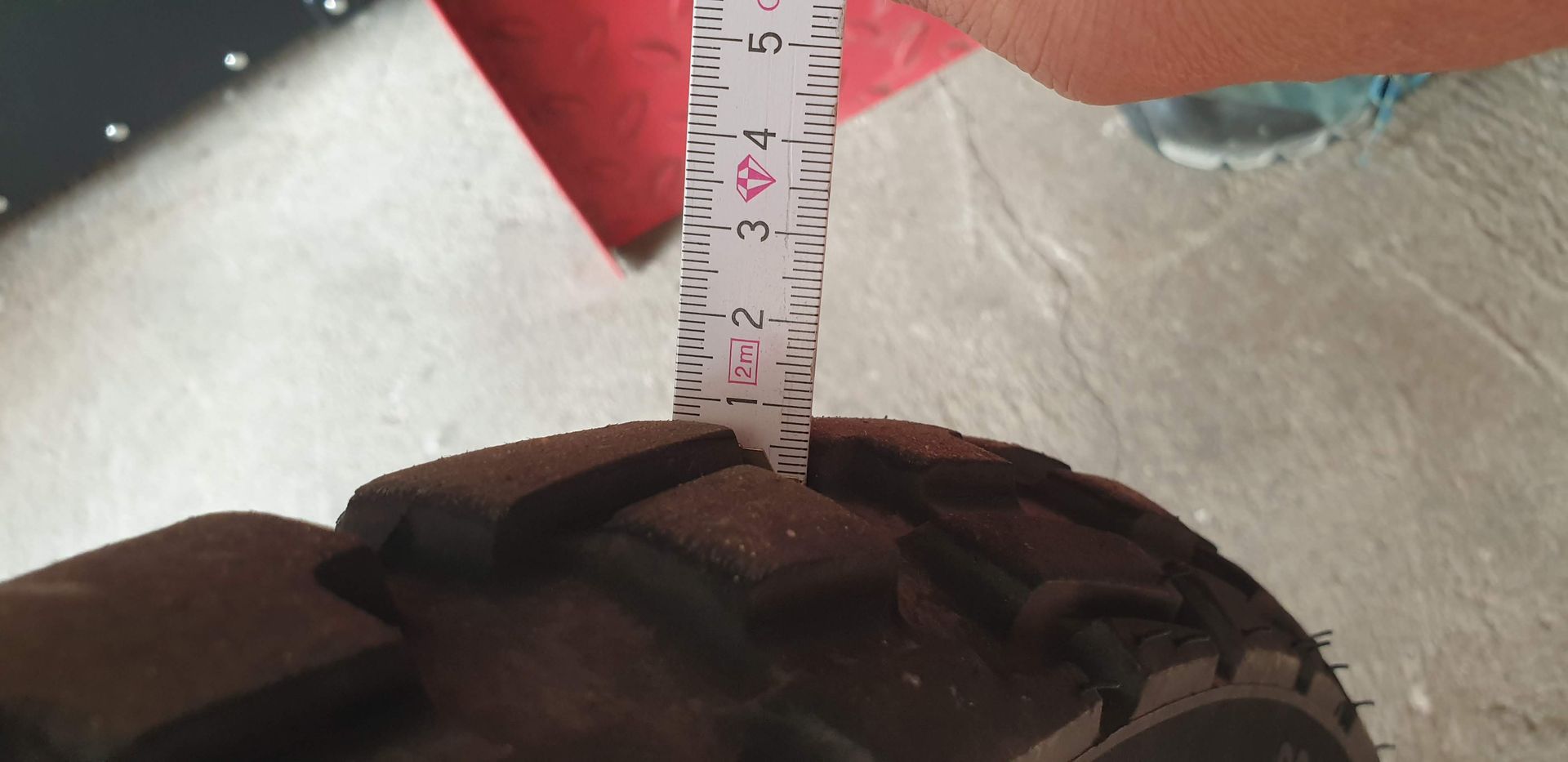

    Profil hab ich mal in der Mitte gemessen
    Neuzustand
    vorn ca. 9mm
    hinten 10mm

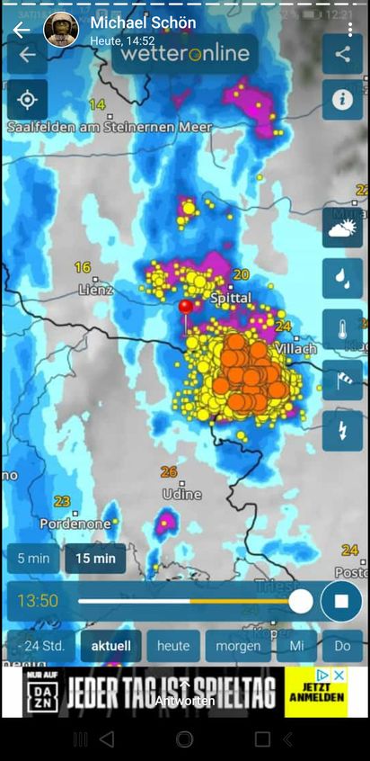

    Auf der Autobahn war mal ein Stück mit feinen Längsrillen. Da habe ich gerade die Handschuhe gerichtet . Da kam Unruhe in die Fahrt. Mit einer Hand am Lenker war Ruhe. Heute hat es bis 8 geregnet. Dann sind wir auf regennasser Strasse losgefahren. Selbst im 2. Gang aus der Kehre muss man schon kräftig am Gas drehen bis die Traktionskontrolle kommt. Heute über die Felbertauern und dann in einigenkleinen Kurven konnte ich schon mal die Schräglage etwas erhöhen.

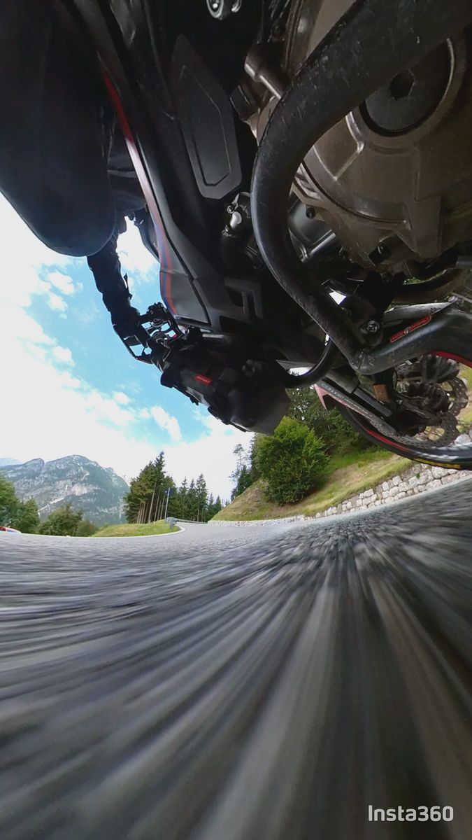

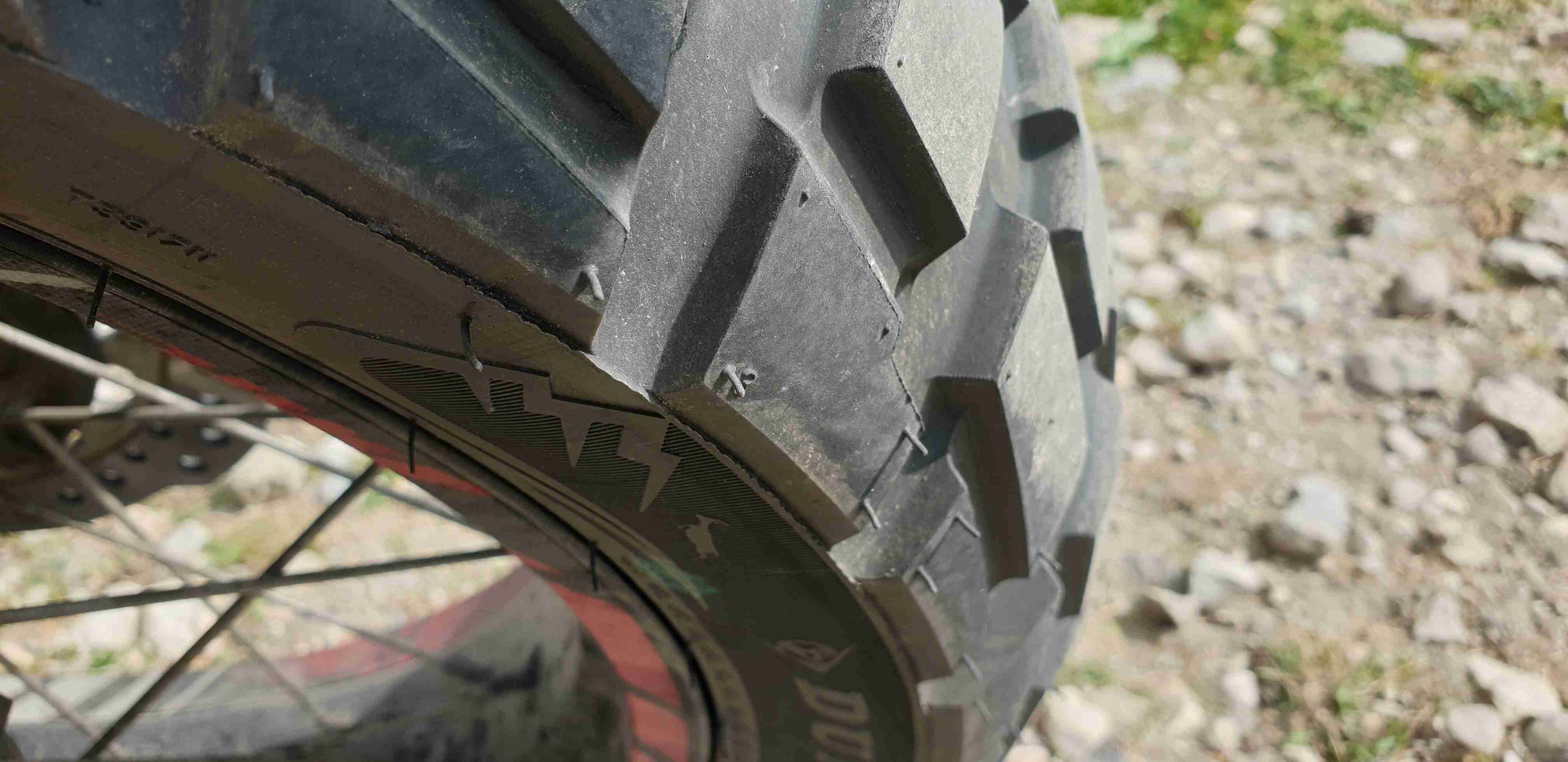

    Gestern 300km nach Slowenien dabei ist meinem Kollegen bei seiner Triumph ein Geräusch aufgefallen. Abgebrochen und denRegentag heute in der Werkstatt verbracht.Radlager vorn nach 12tkm. So zurück zum Reifen . Das Vertrauen wächst im trockenen schleifen die Schuhspitzen. Die Rasten hab ich bei der Elfi sonst auch nicht geschafft. Leider hat dabei auch die Kamera ein wenig das Schutzcase strapaziert. Den schlechten Strassenbelag mit Rillen und fehlstellen schluckt der Reifen sehr gut. Besser als der Batlax a41.

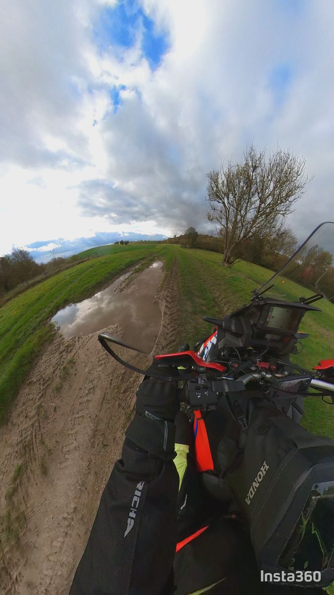

    Heute ist und rein zufällig der Asphalt ausgegangen.

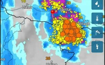

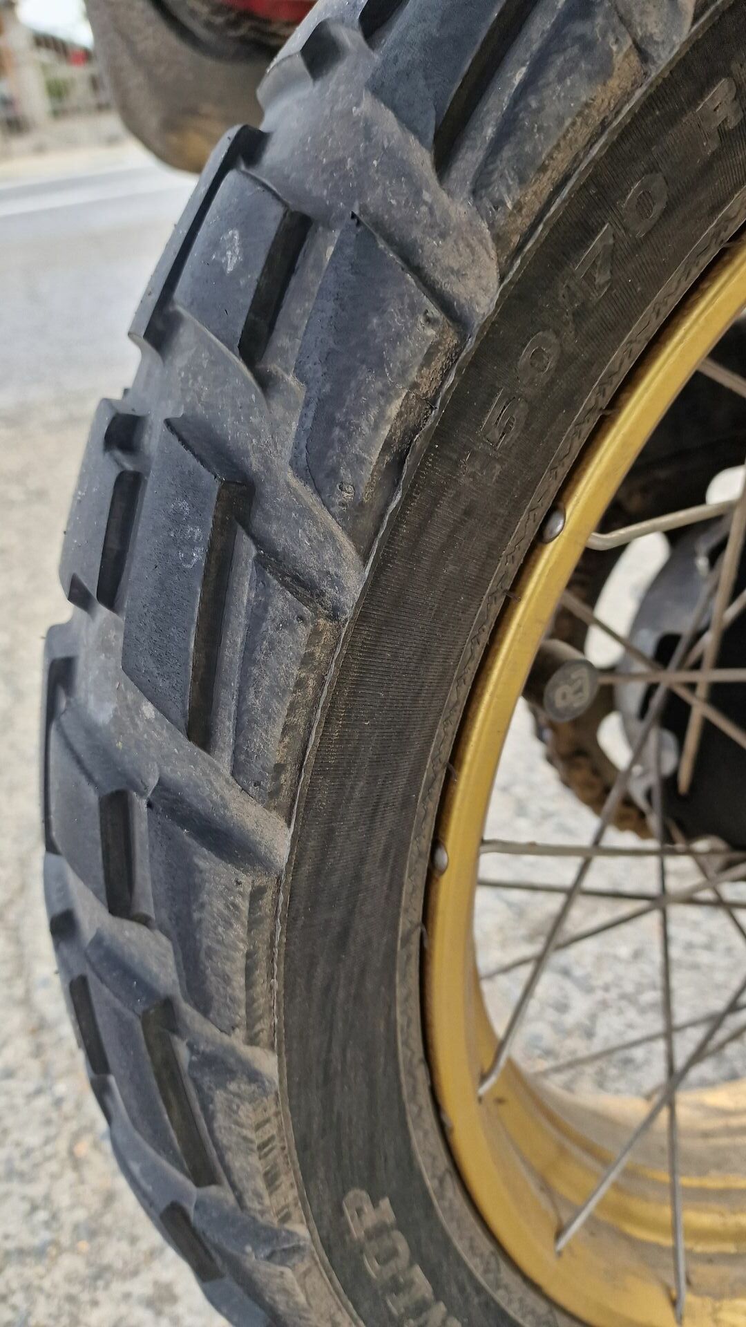

    Durch 3 Regentage in der Woche sind es doch nicht ganz so viele km geworden.
    Hin und Rückreise mit ca. 700km Autobahn , Landstraße mit Kurven und Kehren auch ein wenig Schotterstraße.
    Ich habe ernsthaft überlegt ob es gut ist vor dem Urlaub einen neuen unbekannten Reifen aufzuziehen der noch nicht mal eingefahren ist und gleich auf Tour zu gehen. Da die Optik doch ehr an einen TKC 80 erinnert an den ich bei Regen nicht so gute Erinnerungen hatte.

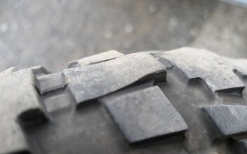

    Zwischenfazit nach 2913km :
    Benkenlos einsetzbar.
    Grip Nass wie Trocken gut . Rutscher hatte ich nicht . Die Traktionskontolle ( Stufe 7) hat mich angelächelt wenn ich mit Vorsatz in voller Schräglage oder beim Überfahren nasser Mittelstreifen Vollgas gegeben habe , das geht aber auch bei jedem anderen Reifen.
    Einlenken am Anfang ca 200km war dies anders als gewohnt. Ob ich mich daran gewöhnt habe oder der Reifen sich eingefahren hat kann ich nicht sagen. Freihändig nur über die Fußrasten bzw. das Gewicht zu lenken geht etwas schlechter als A41 z.B.
    Geräusch 60-67 km/h beim Rollen hörbar , wenn der Motor Last hat hört man den Motor mehr. Darüber überwiegt das Windgeräusch.
    Nur auf ganz glattem Asphalt spürbar sind die Stollen kurz vorm ausrollen bei 1-2kmh.
    Bremsen bei geringen Geschwindigkeiten spürt oder hört man das Vorderrad. Ist aber nicht störend. Sonst unauffällig.

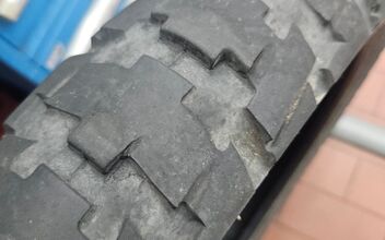

    Verschleiß 10mm neu - 7 mm jetzt sind 3mm auf rund 3000 km macht 1mm verschleiß auf 1000km.
    Dann sollte der Reifen 10mm-1,6mm( Vorschrift ) macht 8,4mm zum abfahren rund 8000 km reichen. Zumindest für Straßenfahrer wer ins Gelände will wird sicher früher wechseln. Der vordere Reifen hat weniger Verschleiß denke der reicht 2 Hinterreifen.
    Stabilität ab 160kmh etwas nervöser im Luftwirbel hinter Autos.
