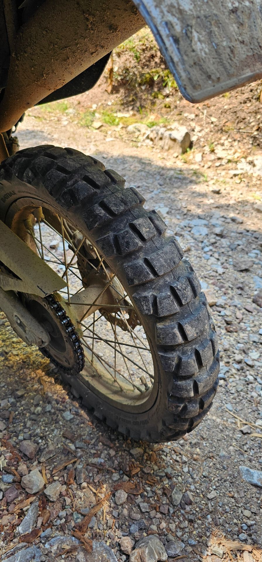

    Moin,
    ich war im Juni mit meiner 250 Rally in Island und brauchte ca. 3.000KM vor Zuhause neue Reifen; dummerweise hatte die gebraucht gekaufte Rally den K60 und nicht den K60 Scout montiert. Ich hatte nur gesehen, dass die Blöcke noch ordentlich hoch sind und dass ein K60 montiert ist. Dass es da Unterschiede gibt, war mir nicht bewusst. Für mich war K60 = K60 Scout. Wieder was gelernt.
    Naja und dann ist mir hinten das Profil ausgegangen; DUMMERWEISE hab ich trotzdem vorne und hinten wechseln lassen.
    Ich bin in Reykjavik dann zu einem Rieju Händler gefahren und der konnte den Reifen wechseln bzw. hatte einen K60 Scout in 90/90-21 vorrätig. Allerdings TL (tubeless) aber das sei kein Problem, sagte der Händler. Was ich nicht wusste und was er auch nicht als Problem gesehen hat: die CRF 250 Rally hat lt. Papieren nur eine Freigabe für das alte Zollformat 3.00-21 und nicht die K60 Scout Dimension 90/90-21. Mir ist tatsächlich jetzt erst aufgefallen, dass ich daher keine Betriebserlaubnis mehr habe. Und dabei wollte ich morgen eigentlich nach Holland zum TETen fahren. Ich hatte vorher nur mal gegoogled, welche Dimension ich brauche und Google hat gesagt die Rally braucht vorne 90/90-21. Das hab ich nicht hinterfragt, weil der Händler auch kein Problem damit hatte.
    Ich hab mal eine Anfrage bei der DEKRA gemacht; ob die das umtragen können. Man liest im Internet, dass es entweder ein Problem ist oder kein Problem ist. Je nach Prüfer. Na toll.
    Lohnt sich der Bürokratiewahnsinn oder sollte ich vorne einfach wieder einen K60 aufziehen? Vorne hatte ich mit dem noch etwas Profil, Hinten kann der K60 Scout ja bleiben. Dann krieg ich mit K60 vorne und K60 Scout hinten trotzdem mehr Laufleistung hin (darum geht's mir vordergründig).
    Was empfehlt ihr?
    Vorteil an meiner Situation ist natürlich, dass der Reifen schon montiert ist, was Voraussetzung für die Abnahme bei DEKRA und TÜV ist. Nachteil aber natürlich, dass ich die Kiste jetzt wohl legal dahin schieben muss :doh:
