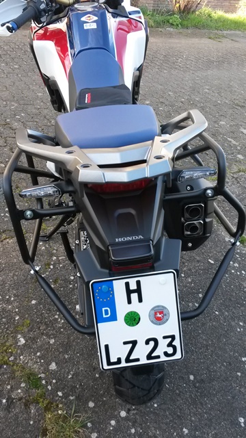

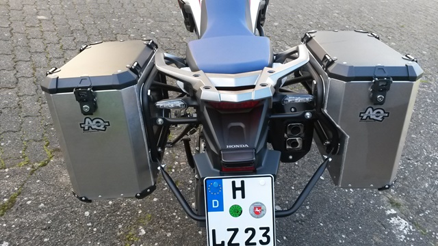

    Hab Seitenkoffer in 38l gekauft. Machen einen sehr stabilen Eindruck, lassen sich leicht an- und abbauen. Deckel auch komplett abnehmen, hab auch gleich die Koffertaschen dazu genommen.

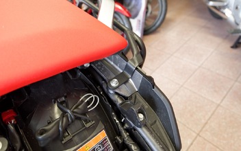

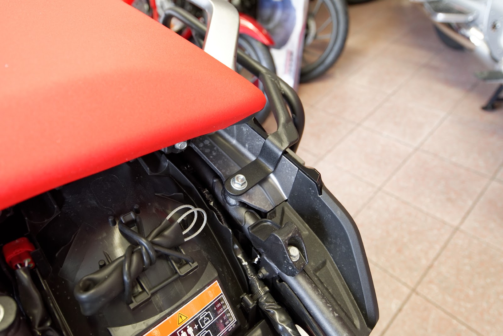

    Zur Montage des AQ Kofferträgers benötige ich das Anzugsdrehmoment der Fussrastenschrauben sowie der Schraube unter der Sitzbank.
    Kann mir ein Werkstatthandbuchbesitzer weiterhelfen?

    Besten Dank. Ich meinte die Schraube an welcher der AQ Kofferträger befestigt wird. Anbei ein Bild zum besseren Verständnis. Wäre toll wenn du das Drehmoment dazu auch hättest.
  • #66
    Für die Schraube unter dem Sitz schaue ich nachher nach.
    Hoffentlich haben wir im Übrigen kein Missverständnis ... Mir dämmert jetzt auch, dass du vielleicht gar nicht die Fußrasten meinst, sondern die Soziusfußrasten. Die haben sicherlich ein anderes Drehmoment, weil die Halterung fragiler ist und die Soziale auch kaum stehend fährt. Sicherheitshalber gebe ich dir nachher die Werte für die Soziafußrasten auch noch durch wenn keiner schneller ist. Habe das Werkstattbuch leider gerade nicht zur Hand.

    Soziafußraste = 34 Nm
    Für die Flanschschraube gelten mangels Angaben in der Zeichnung die allgemeinen Standardanzugsmomente in Abhängigkeit von der Schraube :
    6mm = 12 Nm
    8mm = 27 Nm
    10 mm = 39 Nm
    Viel Erfolg beim Schrauben!

    Vielen Dank. Ich werde dann diese Drehmomente verwenden. Tatsächlich habe ich die Soziusraste gemeint. Drehmoment ist ja zum Glück fast gleich.
