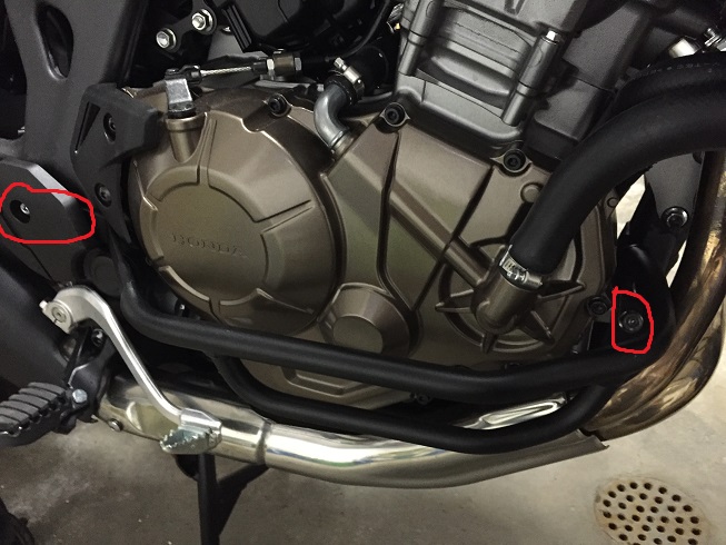

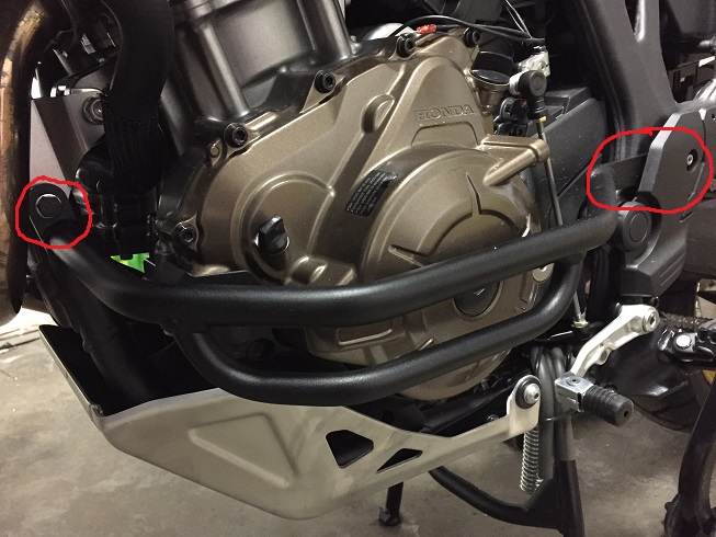

    Gestern die Motor- und Tankschutzbügel in schwarz (jeweils "Pro-Version") bekommen, die Kleinteile und Schrauben flogen komplett im Karton herum
    und mir fehlt leider auch das ein oder andere Schräubchen :evil: :cry: Selber organisieren!
    Heute schon mal den Motorschutz montiert.
    Die Verkleidungschutzbügel werden verbaut, wenn die Verkleidung wieder nach Elektrikarbeiten montiert ist.

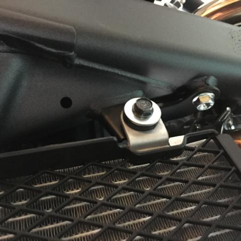

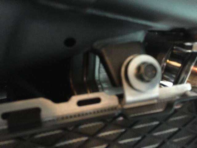

    Frage: aber da ist doch auch der Rahmen darunter? Da wird doch nicht nur ein eingeschweißtes Blech zur Kühlerbefestigung sein! Dann wär diese Art der Sturzrahmenbefestigung für mich das absolute No-go.
    Ich kann leider nicht nachschauen weil ich meine AT erst in KW 18 bekomme, aber die Bügel jetzt vorab schon mal bestellen wollte.
    Vielen Dank schon mal!
    LG, Reiner
    Wer nichts weiß, muß alles glauben
  • #49
    Nicht nervös werden. Ja es ist der Halter für den Kühler, aber dessen Halterung ist mit dem Rahmen solide verschweißt!
    Zudem ist es ja nur eine zusätzliche Strebe die andere Bügel gar nicht haben. Die Hauptlast wird ja auf die unteren und oberen Befestingungspunkte direkt am Rahmen übertragen.
    Hoffe man sieht es auf den Bildern:

    Zitat: Zudem ist es ja nur eine zusätzliche Strebe die andere Bügel gar nicht haben.
    Das stimmt nicht ganz! Die stützen sich, meine ich, in der mitte unter dem Lampengehäuse, direkt am Rahmen, sehr wohl ab!
