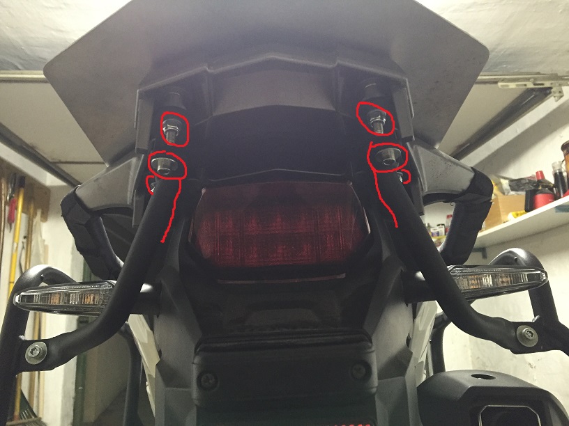

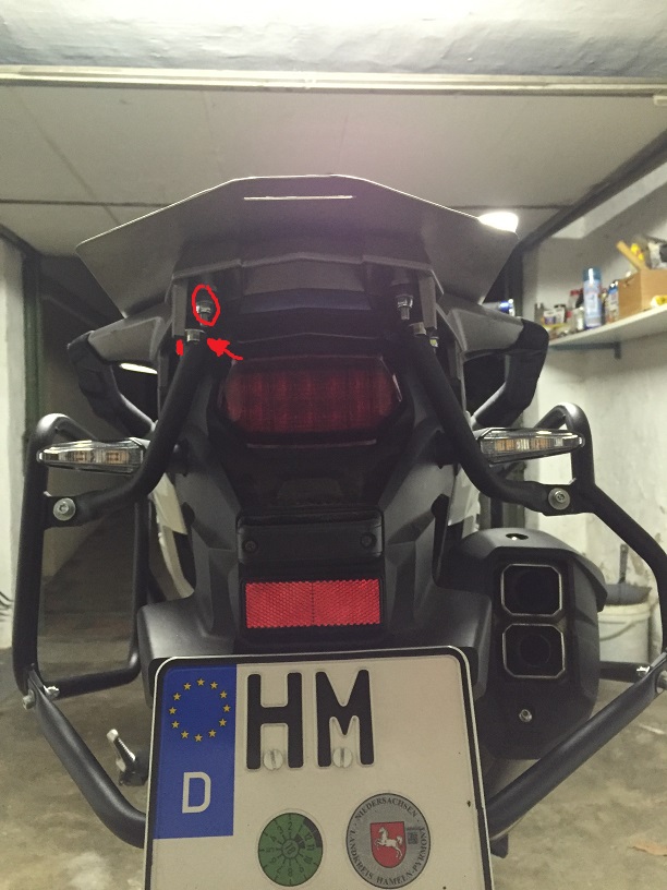

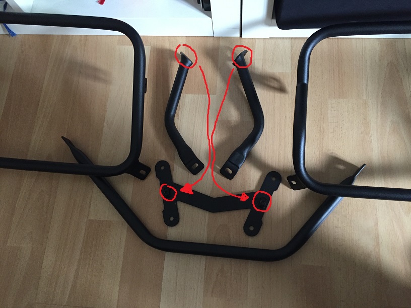

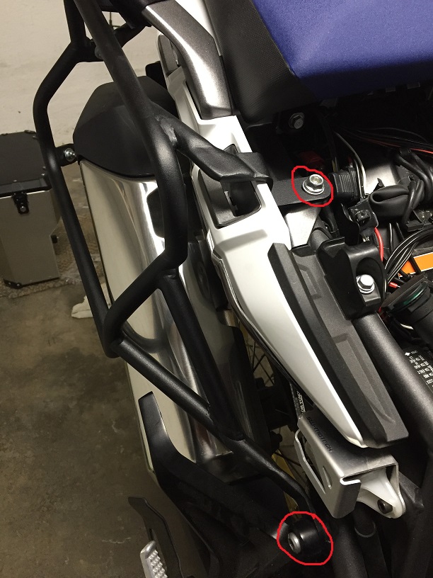

    Soooo, habe gestern das Koffersystem von Holan.pl geliefert bekommen (und war zu Beginn erschreckt was dort für komische Teile mitkamen)
    als ich mir das aber am Motorrad angesehen habe wurde es mir klar:
    Die haben zwischenzeitlich die hintere, obere Befestigung geändert, das ist so NOCH NICHT AUF DEREN WEBSEITE ersichtlich! Anbei schon mal ein paar Fotos, der Gesamtüberblick folgt noch am Wochenende!
    Ich persönlich finde diese Lösung recht cool, das Ganze sitzt fest, hat mit den 4 Standardverschraubungen von der Gepäckbrücke oben genügend Stabilität und ich muss nichts von dem Radkasten durchbohren wie bei TT. Das Aussehen ist auch nicht schlechte als zuvor (meine Meinung), seht selber:

    Befestigung an der Gepäckbrücke ist zwar elegant gelöst, reduziert aber die Tragkraft der Brücke (TC?) und ist mit einem sehr ungünstigen Hebelarm zum Heck ausgerichtet.
    Haltbarer und stabiler ist die Befestigung "durch" den Innenkotflügel am Rahmen (GIVI, Touratech)
  • #84
    OK, das kann ich mir vorstellen.
    Zum Glück ist das mit der Tragkraft der Brücke für mich persönlich KEIN Problem, da ich dort lediglich die kleine Tasche von TT montiert habe (für Schminke, Geldbörse und sonstigen Kleinkram :lol: ).
    Wenn dort jemand natürlich ein "Mörder-Topcase" montieren möchte könnte das Argument wichtig werden.
