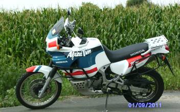

  • #162
    Die TT-Koffer gibt es idR. auch ohne Montageteile. Wenn der Trägerhersteller Montagesätze anbietet, dann kannst Du die natürlich selber ranschrauben. Allerdings: Ich würde die Dinger nicht an ein Quicklock-System hängen! An meiner CB1300 habe ich sowas und da schwingen die Givi-Koffer auf der BAB wie Warp-Gondeln bei Warp-10. Für eine Schotterpiste is dat nix. Aber das ist natürlich meine Meinung. Demontieren dauert 20-30 Minuten. Würd Ich nie machen.
    PS: Schwarze Kofferträger sehn an ner Enduro SUPER aus !!!

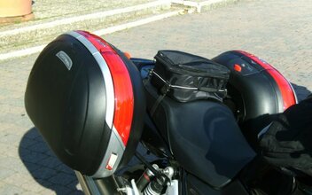

  • #167
    Ich hab nicht behauptet, dass Sie auseinanderspringen :lol: Aber ich würd's nicht drauf ankommen lassen. Ausserdem hab ich festgestellt, dass sich die Bolzen, zumindest bei meinen Trägern, bei längerer Fahrt so festsetzen, dass es ohne einen Hebel nicht mehr möglich ist Sie zu lössen. Mit einer Münze kann man vergessen. Hab schon überlagt mir da eine Mark an an einen Schraubenzieher zu schweissen. Bei der CB schleppe ich normalerweise keinen Werkzeugkoffer mit rum. Ach ja... das sind Die, die bei 180 ganz schön schwingen. :shock: Sind glaube ich ähnliche Montagepunkte. Alu-Boxen wiegen ja noch etwas mehr.

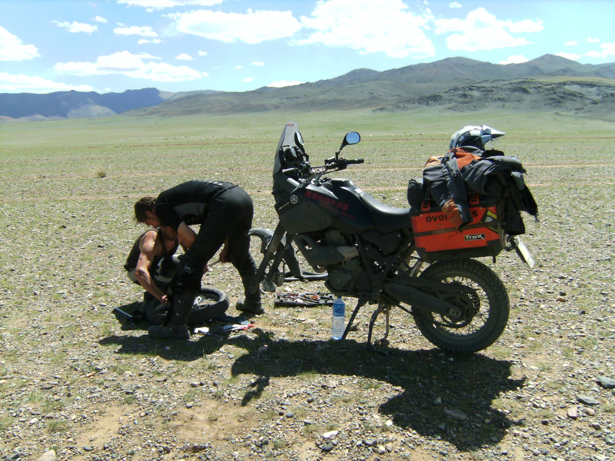

  • #170
    Die Koffer sind direkt im Quicklock-Träger eingehängt. Da ist kein Platte. Aber die Montagepunkte sind bei den Dingen halt nicht besonders gross. Die neueren sind aber zugegeben stabiler.
    Aber ich fahr mit ner Enduro auch 100 auf der Piste und da sind die Belastungen sicher nicht geringer. Daher meine Meinung zu Quicklock an ner Enduro. Auf Strasse keine Thema. 130-140 sind keine Problem.
    Und es ging ja auch etwas um die Frage ob man DA TT-Boxen ran hängen kann/will. Und ich kann auch momentan kein Anbau-Kit für blanke Koffer entdecken. Die Trax, die ich an ner XT660 mal dran hatte, hatten Metal-Schienen (siehe Seite 10) dran die sich schon nach 2000km anfingen aufzulösen weil sich die Bolzen in das Metal gearbeitet haben. Und das waren mini Koffer. Zum Glück hatte ich 2 Ratschengurte dabei um die Dinger gegen den Träger zu spannen, damit Sie sich nicht weiter bewegen konnten.
