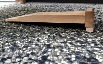

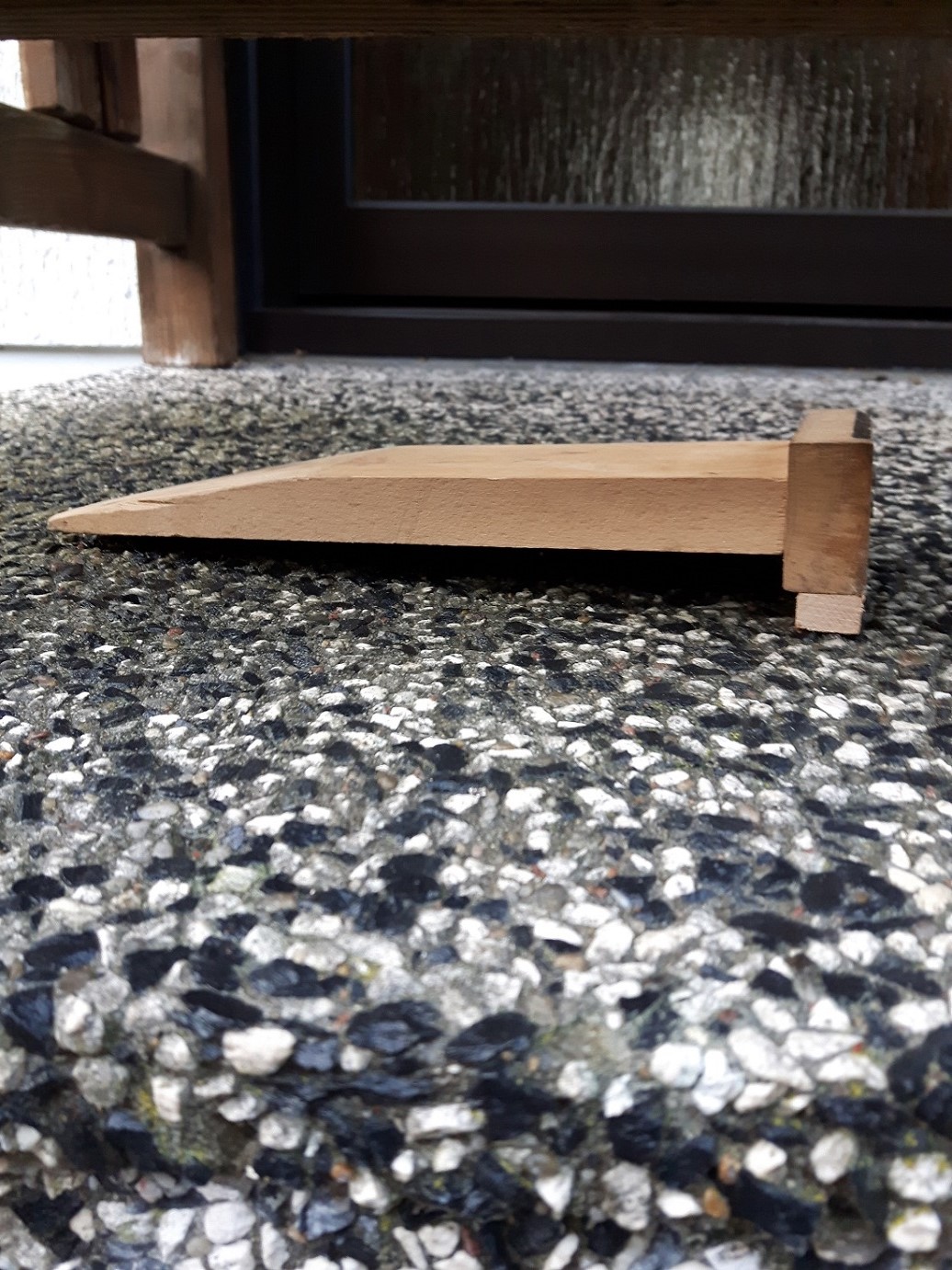

    hab’ mal wieder eine kleine „Erfindung“, die ich Euch zum Gutfinden, Nachmachen oder Ablehnen vorstellen möchte..
    Wer mit dem Aufbocken auf den Hauptständer mittelschwere oder ganz schwere Schwierigkeiten hat weil er vielleicht gerade z.B. ein lädiertes Gehwerkzeug hat, zu wenig Körpergewicht und Kraft sein Eigen nennt, oder, wie ich derzeit mit all den Unzulänglichkeiten zu tun hat, kann sich ja mal meine Lösung zu Gemüte ziehen.
    Diese „Auffahrrampe“ habe ich schon vor einiger Zeit für mich (nicht mein erstes Fußproblem) und einen Freund mit Aufbockproblemen erdacht und gebaut.

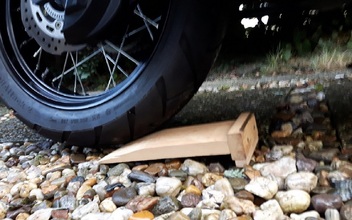

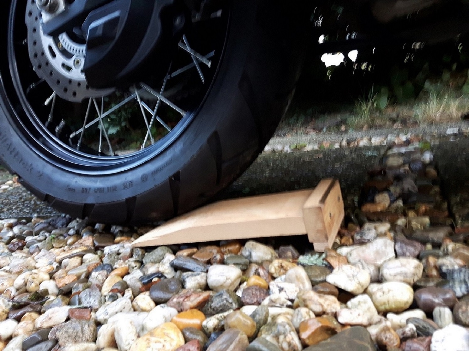

    Man legt die Rampe vor das Hinterrad, schiebt das Moped ein Stück nach vorne auf die Rampe bis zum Anschlag der Selbigen und bockt dann mit deutlich geringerem Körpereinsatz auf, weil der durch das nun höher stehende Hinterrad zu überwindende Winkel deutlich günstiger ausfällt.
    Mein Materialaufwand : keiner, Holz und Schrauben lungern eh im Bastelkeller rum
    Benötigte Bastelzeit: 30 Minuten ( 20 Min. Bauzeit, 10 Min. Selbstbewunderung)
    Und so sieht’s aus:
    Viele Grüße
    Michael

    Wie hoch ist denn die Rampe an der Aufstandsfläche, am Anschlag vorne?
    Und wenn man das Ding recht schmal baut kann man´s auch bis Sizilien-oder so- mitnehmen, wiegt ja fast nix. :)

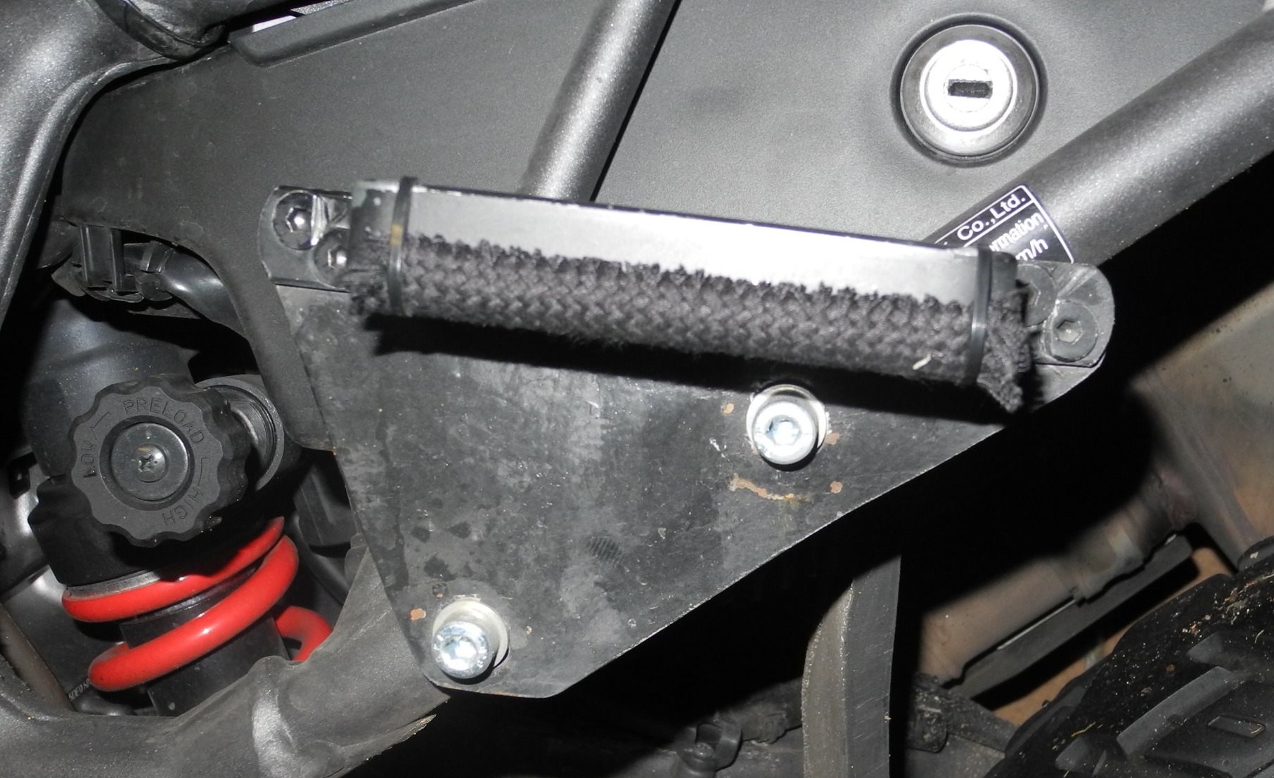

    Was mich an der "Rampe" stören würde -> das Hin- und Wegräumen ...
    Meine Lösung -> der Griff aus dem Baumarkt ... etwas Blech aus der Kiste ... ein Stück Benzinschlauch für die zarten Fingerchen ...
    Nicht unbedingt schön - aber praktisch ;)

    bevor ich mir an mein neues Motorrad so ein hässliches Blech dranschraube,
    benutze ich lieber den "original Griff" (Soziusrastenausleger) als Aufbockhilfe.

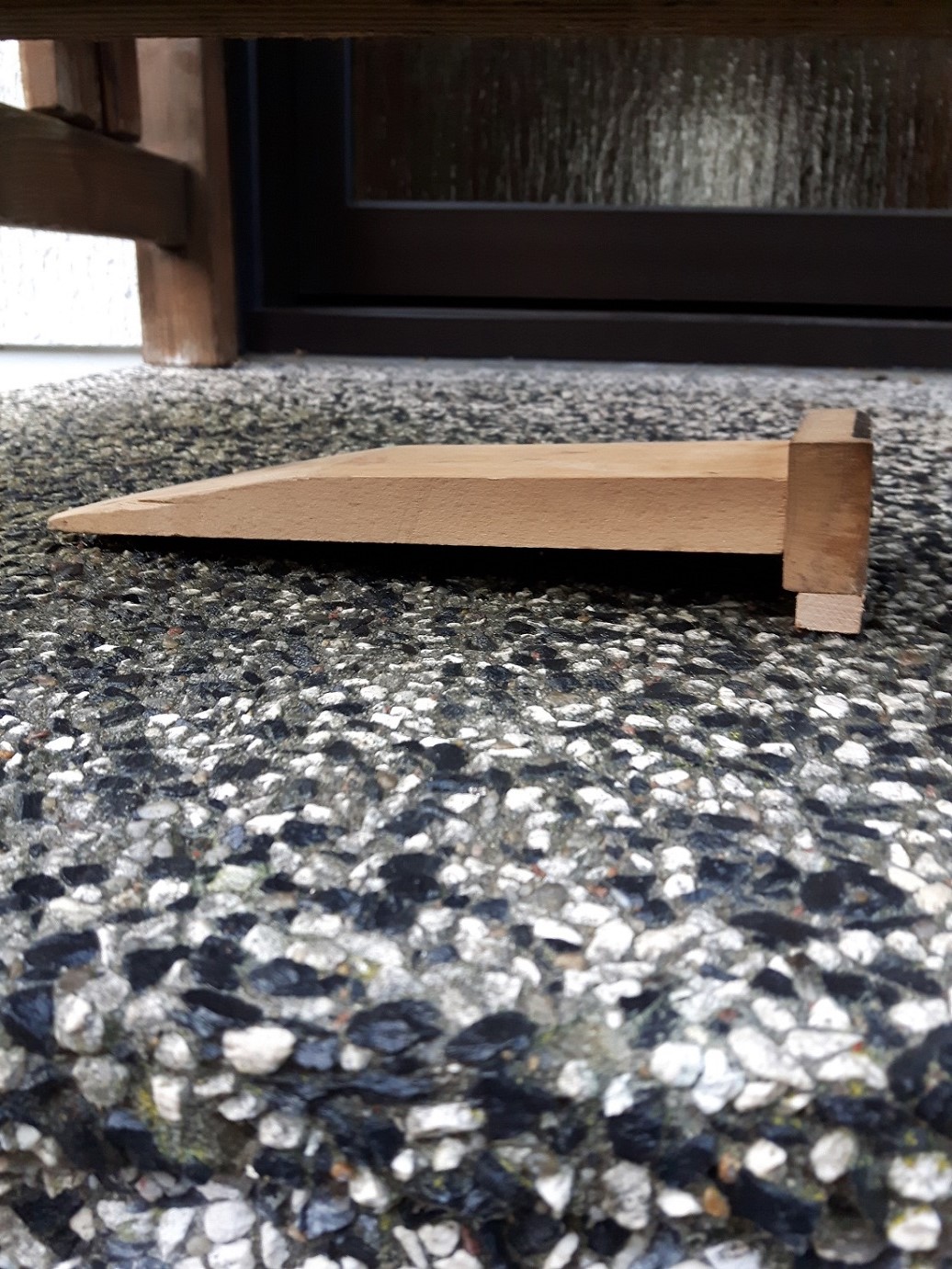

    Karl, habe eben mal nachgemessen, die Höhe an der Aufstandsfläche am Anschlag ist 4,5cm. Ich hatte sie zuvor auf 3,5 cm und da hat es auch schon erleichtert. Nur, jetzt ist mein Beinbruch immer noch hinderlich und ich will’s mir nicht schwerer machen wenn’s auch leichter geht, deswegen die zusätzliche Erhöhung. Für unterwegs habe ich mir auch eine schmalere und kürzere Rampe gebaut, nur noch nicht getestet. Kommt, wenn ich wieder etwas fitter bin.
    Und, nee, habe da kein Patent drauf, darf gerne nachempfunden werden.
