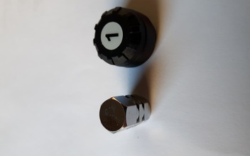

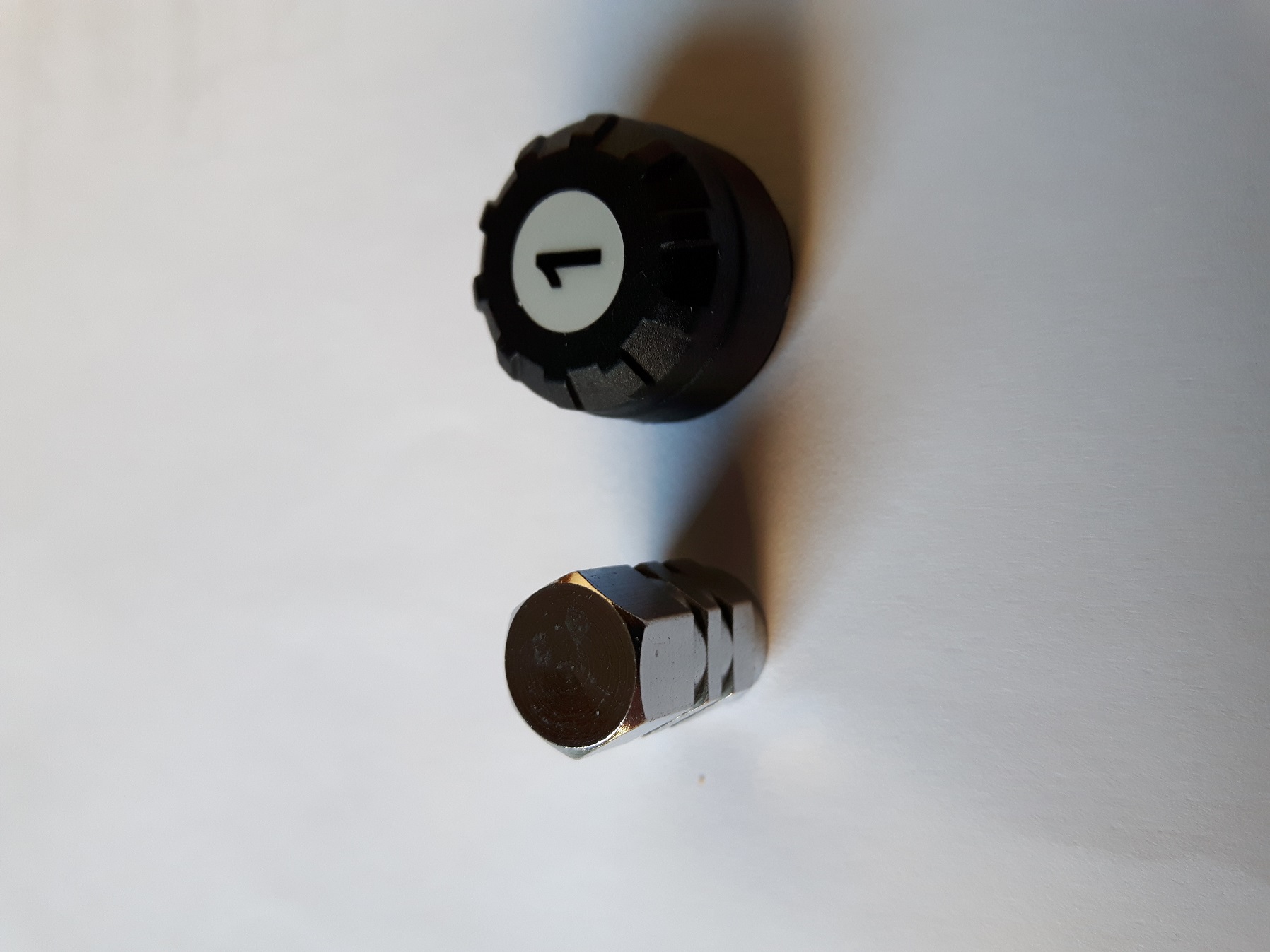

    also die Kappen wiegen 6,12 Gramm. auswuchtgewichte liegen bei und können im Bedarfsfall gegenüber der Ventile aufgeklebt werden. Tyreboy schreibt, dass das System bis 250km/h getestet ist und für Ok befunden wurde.
    Aber, wie schon geschrieben, geht es mir nicht um die Frage einer Unwucht, das kann man ja feststellen. sondern ob es nun wirklich ein Problem bei Schlauchreifen bedeuten könnte. Mein Freund fährt mit seinem Crosstourer schon einige Tausend km damit rum, durchaus auch bei höheren Geschwindigkeiten als unsere AT das schafft und hat keine Probleme, auch keine Unwucht. Der hat aber schlauchlos

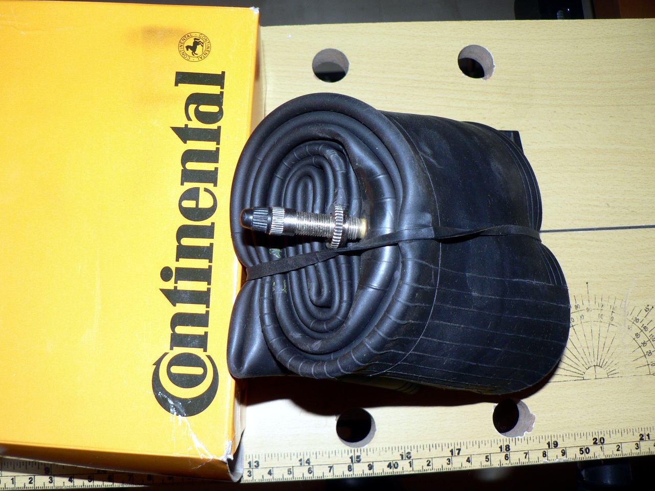

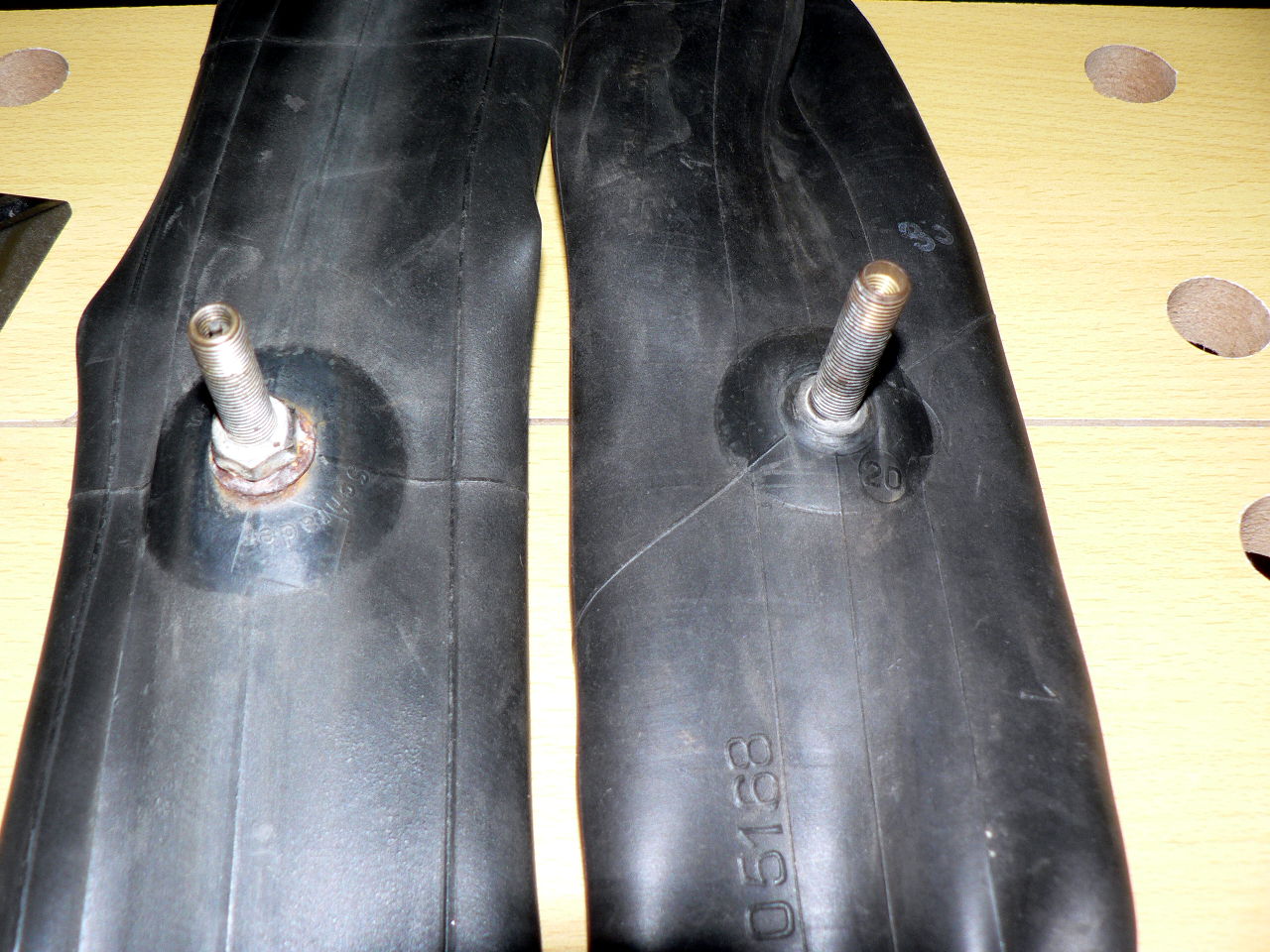

    Meiner Meinung nach haben alle Motorradschläuche ein Metallventil mit Metallfuss im Schlauch. Entweder ist der Metallfuss mit einvulkanisiert, oder es sitzt nochmal eine extra Scheibe mit Mitter drauf. Das Schlabber-Gummiventil kenn ich nur bei der Schubkarre.
    Ich müsste noch einen Schlauch in der Garage liegen haben, da schau ich mal nach (wenn das Tor nicht eingefroren ist).
