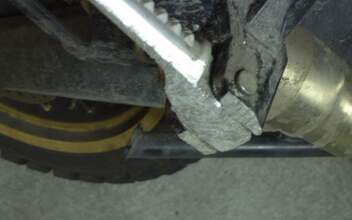

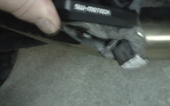

    Nu ja, meine Füsse sind mir einen Sturzbügel unten wert :shifty:
    Fussraste mit Sturzbügel:
    [attachment=1]PICT0015k.jpg[/attachment][attachment=2]PICT0016k.jpg[/attachment][attachment=0]PICT0010k.jpg[/attachment]
    Wie säh das Ohne aus? Von Aufrecht zu Liegend, gibt es ja eine Übergangsphase :doh:

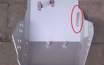

    Wozu dient eigentlich dieses Teil?
    [attachment=0]bumot01.jpg[/attachment]

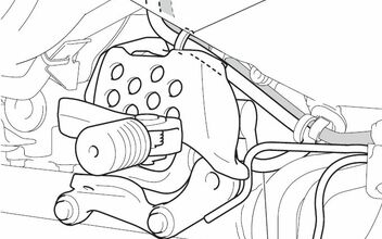

    BTW ... wenn ich mir den Auszug aus der Montageanleitung des DCT-Schalthebels ansehe (auf Seite 2 dieses Threads) glaube ich nicht, dass diese beiden M8-Schrauben Probleme machen.

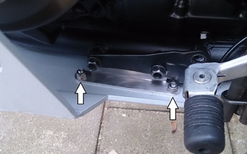

    das winkelblech kommt unter die platte der schlauchhalterung und wird mit dessen beiden schrauben montiert. dort wo ev. auch das dct-pedal montiert wird.

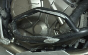

    [attachment=0]IMG_0418.JPG[/attachment]Die Rohre mussten hier auf kleinerer Fläche die Kraft aufnehmen, die sonst eine größere Fläche des Motorschutzes aufnimmt.
    Ich meine, dass die Rohre gerade offroad schlechter schützen, weil sie im Erdreich wühlen und an Steinen und Baumwurzeln hängen bleiben.
    Fußrasten und Auspuff kann man sowieso weder mit Rohren, noch mit einem Motorschutz schützen.
    Mein Fazit:
    Ein zur Seite hin großflächiger Motorschutz nimmt die Kräfte besser auf, verteilt sie besser auf das Motorrad und das Wegrutschen erfolgt onroad und offroad gleichmäßiger.
  • #40
    Stimmt.
    Bei der Schutzplatte wird die 'dreieckige' platte der schlauchhalterung wieder montiert.
    Die schlauchhalterungplatte passt genau zwischen das winkelblech und die mutter womit das winkelblech montiert ist.
    Bei der schalthebel wird die 'dreieckige'platte nicht wieder montiert, anstatt kommt die schalthebel halterung.
    Die schalthebel halterung sieht dicker aus..
