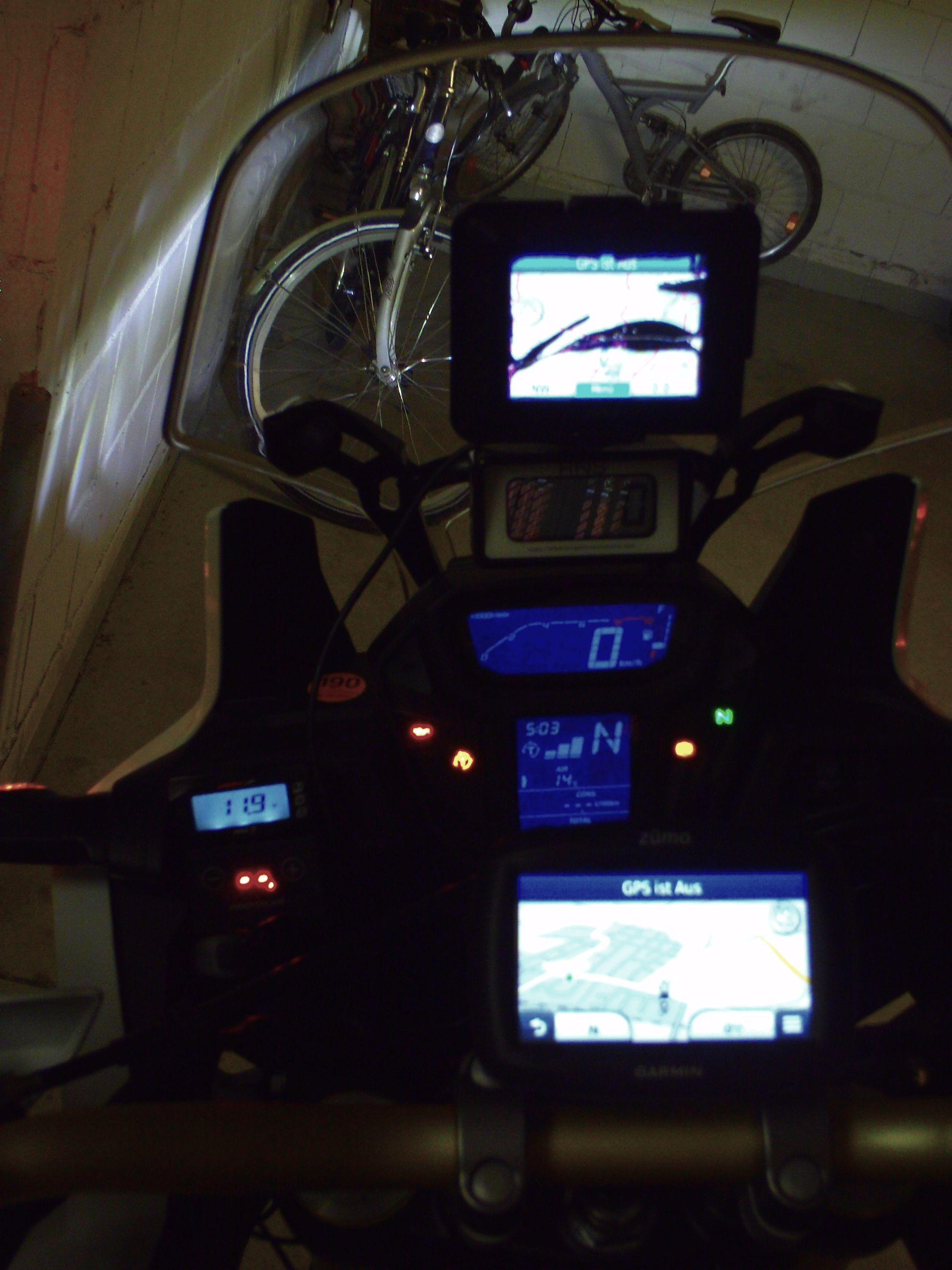

    Der Helm gehört sicher zu den besten, die es am Markt gibt - die Lösung fürs Navi eher nicht -> Du mußt den Blick nach unten nehmen, weg von der Straße.
    Die Montage an der Querstrebe hinter der Scheibe halte ich für die eindeutig bessere Variante.

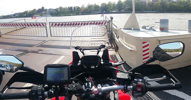

    Das kann ich bestätigen, da mein Halter noch unterwegs ist, ich aber gestern schon das Navi brauchte, habe ich es provisorisch montiert, mit Strom aus der Steckdose (wird noch geändert).
    Und da auch das Navi neu ist muss ich schon ab und an länger bzw öfter hinschauen, und die Position tief am Lenker ist noch schlechter als meine Montage, die schon höher ist, aber wo die Blickrichtung immer noch zu sehr von der Straße abweicht.
    Das Navi kommt auf jeden Fall an die Mittelstrebe, aber wohin mit dem Tripmaster?

    Habe ich schon festgestellt, darum auch die Bemerkung in Klammer 'vorerst'
    Gestern gings ja auf bekannten Strassenreifen da schaut man eh nicht drauf, aber irgendwo in Europa... oder im Ortsgebiet ;) ich dachte mit der Ansage im Ohr geht das schon, ist aber wirklich nicht ideal.
