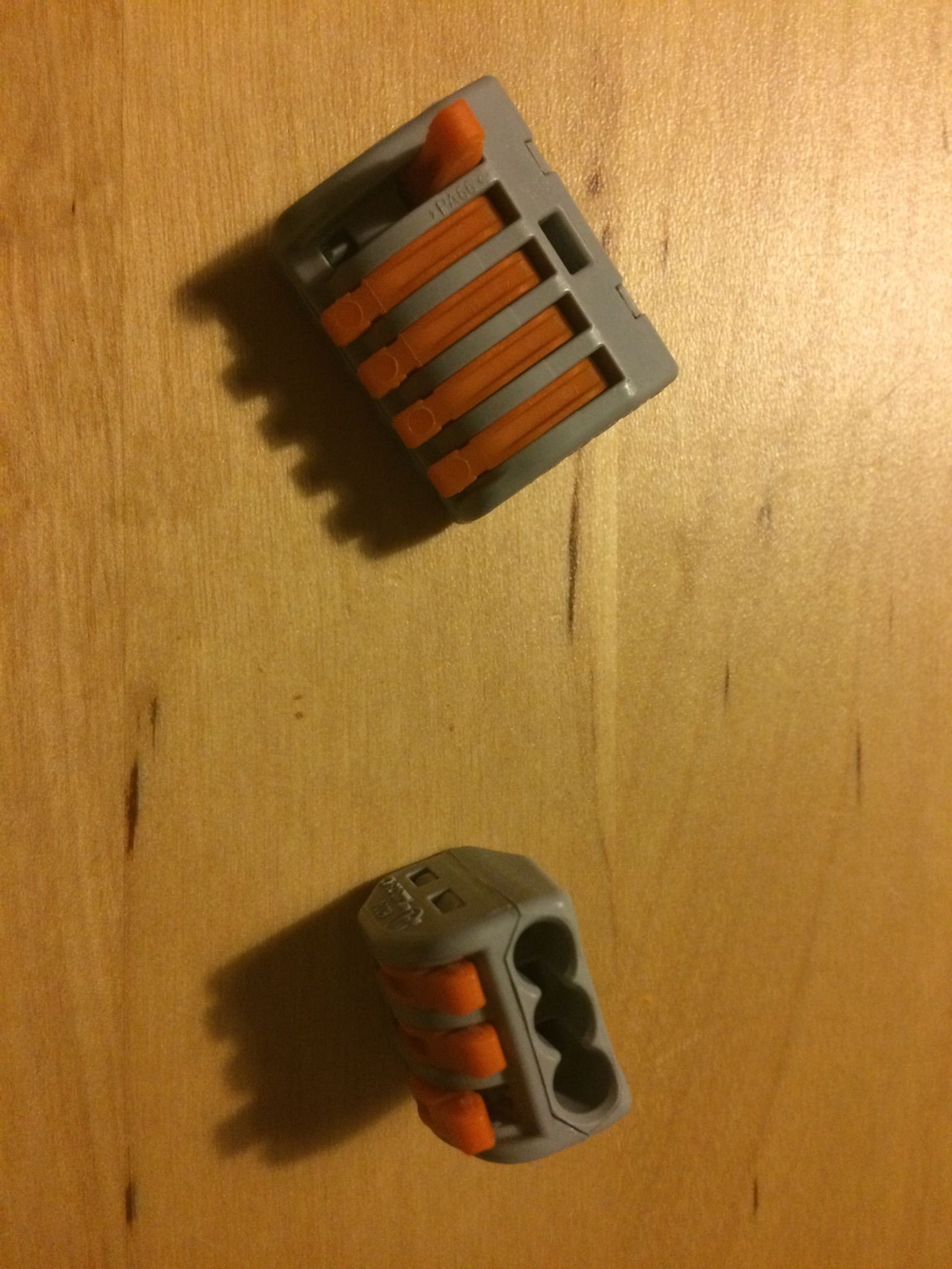

    Ich habe neulich diese Klemmverbinder entdeckt, die es in verschiedenen Ausführugen gibt, hier mal mit drei und fünf Anschlüssen. Vorteil: die Verbindung ist einfach wieder lösbar. Nachteil: nicht wassergeschützt, aber wenn man ein trockenes Plätzchen unter der Verkleidung findet, was spricht dann dagegen? Die Dinger sind eigentlich für 230V Hausinstallationen gedacht. Jedes Kabel wird mit einer eigenen, lösbaren Klemmung gehalten, die über den kleine orangen Hebel betätigt wird.
    Was ist also Stand der Technik bzw Standard, um 12V Kabel zu verbinden?
    Hersteller: WAGO, Kabelquerschnitt 0.8...4 qmm, max 400V / 32A

    zunächst mal: Wago Klemmen sind für Hausinstallation, also für feste Adern, gedacht.
    Nicht für flexible kabel.

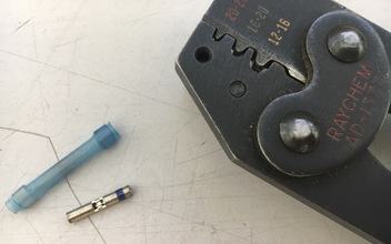

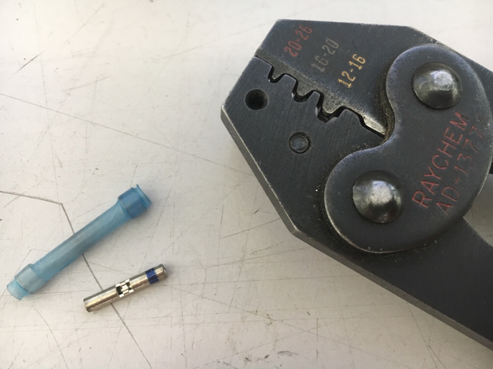

    Bei trennbaren Verbindungen sind SuperSealconnector meine erste Wahl. Bei nicht zu trennenden Verbindungen nehme ich Splice mit aufzuschrumpfender Kunststoffhülle.
    Von Lötverbindungen halte ich weitmöglichst Abstand.
    Nennt es Berufskrankheit, aber ich setze bei Elektrikarbeiten am Motorrad halt auch gern die gewohnten Luftfahrtstandards um.

    HAAAAAAALT STOPP. Ich komme aus genau dem Arbeitsfeld und kann somit mit an Sicherheit grenzender Wahrscheinlichkeit sagen, dass genau DIESE Sorte Wagos eben doch für flexible Adern gemacht ist. Deswegen gibt es da auch diese "Aufklappmechanismen" damit die flexiblen Adern beim einschieben nicht auseinander fleddern....
    Zur Frage: Mit den Wagos funktioniert das natürlich auch, allerdings würde ich so was eher als Notprovisorium nehmen. Eher per Crimpverbinder. Und dann Schrumpfschlauch drüber, dann hast auch gleich IP54 Verbinder, also Spritzwassergeschützt...

    Guude,
    ein Splice ist ein Quetschverbinder.
    Und wenn man nicht vergessen hat, vorher eine Kunststoff Tülle auf eine Seite des Kabels drüber zu machen, kann man anschließend diese Tülle über den Quetschverbinder drüberziehen und dann mit einem Heissluftfön schrumpfen, sodass die Verbindung wasserdicht wird.
