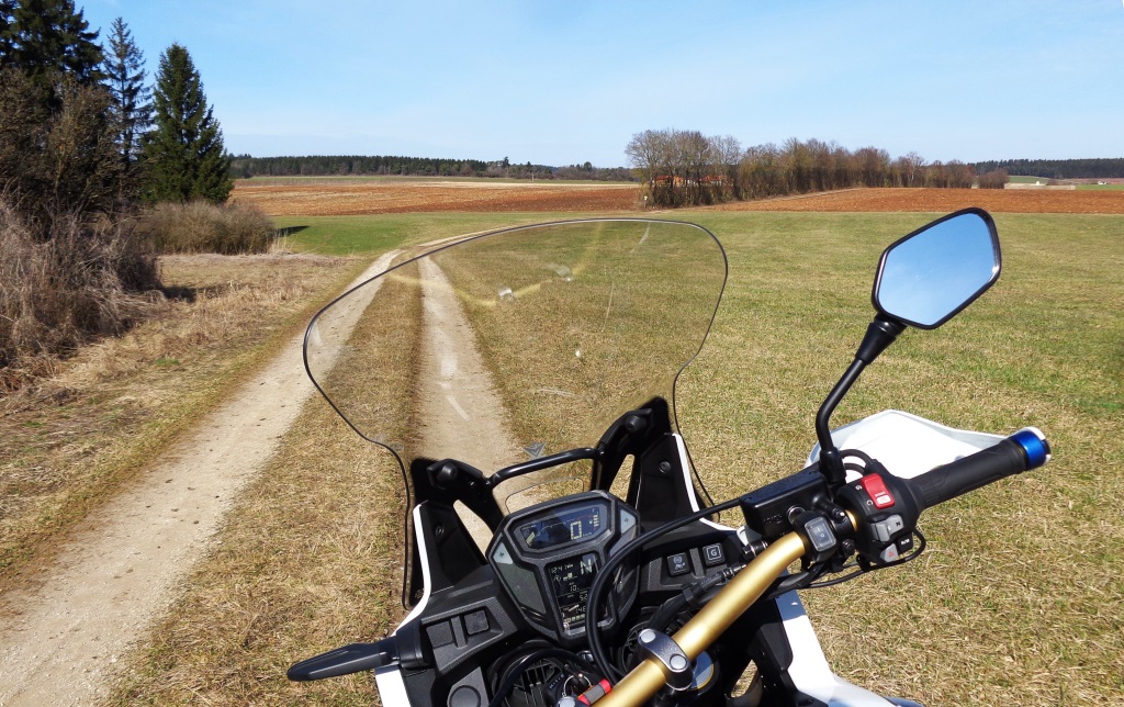

#34 Gestern erste Testfahrt mit der NC mittleren Scheibe über 430 Kilometer.
Erstes Zwischenfazit: Bevor man mit den Scheiben anfängt, sollte man als erstes den Gabelschacht abdecken, ich möcht wirklcih mal gern wissen wieviel von den ganzen "Windproblemen" nämlich dort ihre Ursache haben! Inzwischen glaube ich auch, dass die Original-Scheibe doch recht effektiv ist, nur kommt sie eben dagegen auch nicht an. Wer eine ganz kurze Scheibe hat, wird davon nicht so viel mitbekommen, weil der Fahrtwind dann dominiert. Sicher eine gute Lösung für viele. Aber wenn oben entlang kein Luftstrom mehr da ist, donnert es von unten aus dem Gabelschacht richtig hoch. Super unangenehm, ein aggressives Brummen und Wackeln, das einem wirklich die Freude nimmt. Das hätten sie ja mal auch serienmäßig abdecken können, oder?
Die NC Scheibe funktioniert recht gut. Durch ihre Form leitet sie auch bei Seitenwind alles außen vorbei, und auch die Wirbel von Spielgen, Handprotektoren etc. werden gut verdrängt. Oberhalb des Visiers kommt noch leichtes Säuseln an (in der tiefen Sitzstellung war es weniger, bin 1,77m und eher Sitzriese)
Die Blickführung wird bei mir nicht gestört, ich schaue grade drüber wenn ich >10m vorausschaue.
Der Verbrauch geht geschätzt 0,2 Liter hoch auf der Landstraße bzw. 0,4 Liter auf der AB, damit war zu rechnen.Also jetzt wird der Gabelschacht abgedeckt a la Swegotech, und dann folgt mein endgültiger Bericht inkl. Fotos. Hab auch noch einen Puig-Aufsatz daheim, den packe ich zum Spaß auch mal drauf, ob sich an der Helmspitze noch was verbessert.
Die Möglichkeit, noch den Batzen hinzuzunehmen, um den Wind wirklich streng obenrüber zu führen besteht vielleicht. Allerdings ist die Form der NC Scheibe genau den Konturen der Front angepasst, das haut dann nicht mehr so hin.
#36 Die mittelhohe Scheibe + Swegotech Forkshield = Vollständige Ruhe im Cockpit! Ein völlig anderes Fahren. Ohne den Forkshield hat sie aber nicht viel gebracht!
Bin 1,76m groß (aber Sitzriese + dicker C3-Helm).
Ich kann gerade so über die Scheibe blicken, wobei die auch sehr wenig verzerrt, man kann also auch mal durchgucken.
Dies in der tiefen Sitzposition. In der hohen Sitzposition treffen schon ganz leichte Turbulenzen oben auf den Helm. Da zählt eben jeder Zentimeter. Ich finde die tiefe Position aber fast besser als die hohe von der Ergonomie her, sollte man auf jeden Fall mal testen.Der Wind wird bei mir v.a. seitlich auf die Oberarme geleitet, also genau wie in dem Werbefoto versprochen.
Bei leichten Seitenwinden ist die Wirkung auch deutlich besser als bei der Original-Scheibe, die ja doch recht schmal ist.
Irgendein Windstrom (von den unteren Öffnungen oder von der "Scheibentaille"?) trifft auf den Brust-Halsbereich, aber der stört mich überhaupt nicht, im Gegenteil im Sommer werde ich da noch froh sein. Bei 15° + Sonne am Wochenende wurde es schon recht warm im Windschatten
.ABE nicht vergessen mitzunehmen, das Teil ist ja doch recht auffällig.
