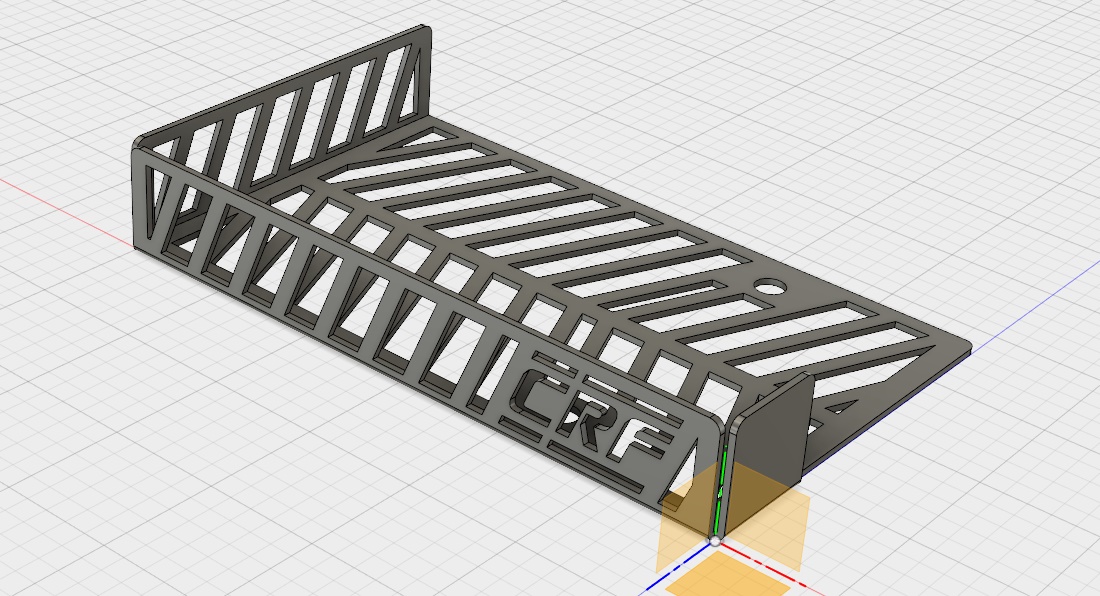

Abdeckung / Cover Spannungsregler
  • #52
    Das sieht doch schon sehr sehr gut aus :clap: :clap: aaaaaabeeeeeer es müßte jetzt auch nicht soooooo viele schmale Lüftungsschlitze haben. :think:
    Evtl. ein paar weniger und dafür eine etwas gröbere Optik, guuuut jaaaaa du bist der jenige der es konstruiert und ich nehme alles was du baust. :mrgreen: :mrgreen:
    Lange Rede kurzer Sinn, ich schließe mich natürlich der Allgemeinheit an. Letztendlich geht es ja wie beim Cover 1.0 um den Wiedererkennungswert und die Gewissheit etwas sehr limitiertes zu besitzen.
    Du machst das schon :pray:
  • #60
    Schon viel besser :dance: ,ich könnte mir aber vorstellen, das im Bereich der Befestigungsbohrungen etwas mehr "Fleisch" aussenrum sein könnte. Nicht das da evtl. Risse durch Vibrationen entstehen.
    Das "R" von "CRF", lässt sich das überhaupt so fein lasern ohne das es zu dünn wird?
    Ich weiß ich nerv :doh: :doh: :doh: aber lieber nochmal gefragt :think:
