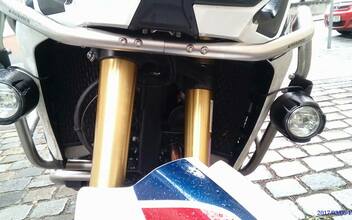

    Hallo Harald,
    also der Kabelbaum ist lang genug, um die Steuergeräte auch wo anders zu montieren.
    Ich schlage vor, mal zu schauen, ob unter der Sozi-Bank noch Platz ist.
    Gruß Ingo

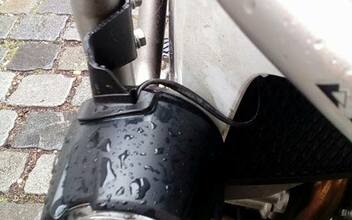

  • #26
    Ich finde eine solche Anbauweise immer etwas riskant. Wenn einem die AT mal umfällt, sind sofort die teuren Zusatzscheinwerfer hinüber, da sie über die Schutzbügel hinausgehen. Die originalen Befestigungspunkte der TT-Scheinwerfer finde ich da schon sinniger. GIVI hat sie an ähnlicher Stelle montiert.
    thoar
    Gesendet mit Tapatalk
  • #28
    Deswegen werde ich meine Zusatz-Nebelscheinwerfer auch vor dem Kühler montieren.
    Dafür haben wir ja schon die Empfehlung von hrau:
    Touratech-Halterung Nr. 05-402-5476-0 (R-Monagematerial LED Zusatzscheinwerfer Honda CRF 1000) 50€
    Ich weiß nur noch nicht, welche Nebler ich nehme. :?
    Da gibt es ja auch noch die Nebelscheinwerfer
    HIGHSIDER 249998 (hängend)
    http://www.ebay.de/itm/249998-…0b5555:g:S4MAAOSwux5YNYBA
    und
    HIGHSIDER 249569 (stehend)
    http://www.ebay.de/itm/249569-…1656d8:g:FA4AAOSwFMZWscAJ
    für 72 €/Stück
