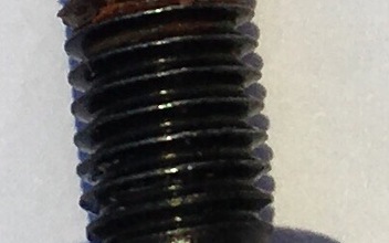

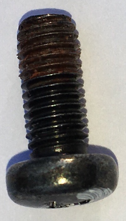

    2 Kreuzschlitzschrauben, die die Kunstoff-Gleitschiene für die Kette halten, habe ich herausgedreht und beide waren unten am Gewinde 5 mm verrostet. Meine AT wurde vor ca. 3 Monaten gebaut, gestern angemeldet und schon Rost?

    Der Rost war an beiden M5-Schrauben. Die M6-Schraube war OK.
    [attachment=0]IMG_9493.JPG[/attachment]
    Dass das Gewinde der außen liegenden M5-Schraube nicht OK war, merkte ich ja schon beim Rausschrauben.
    Das sind ALOC Schrauben von Honda die ein microverkapseltes Sicherungsmittel haben... Nix Rost
    Schrauben sind gem. Honda nach dem Lösen zu erneuern.
    Oder halt du machst die sauber (z. B. mit einem Gewindeschneider) und stino Schraubensicherung ran. Da hat Honda m.M.n. over-engineered, wenn das Schrauben mit einer mocroverkapselten Schraubensicherung sind, die jedes Mal komplett erneuert werden müssen
