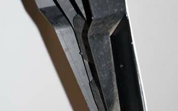

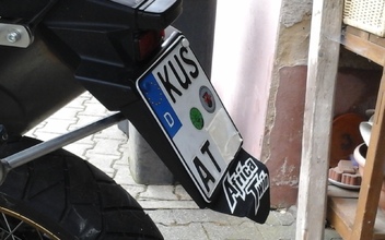

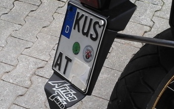

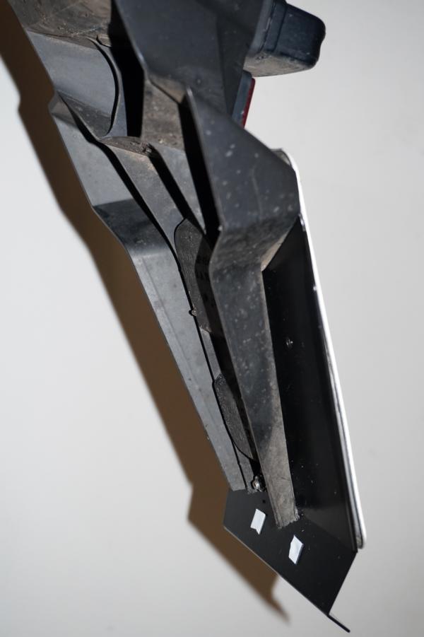

Da ich auch nach langem suchen eines hinteren Spritzschutzes nichts gefunden habe was mich optisch überzeugt hat, habe ich jetzt
mal selber was gebastelt. Im Baumarkt bin ich über Guttagliss Kunststoffplatten in 3 mm Stärke gestolpert die sich nach erhitzen leicht
biegen lassen. Daraus habe ich jetzt einen ersten Prototypen fertig gestellt.
Die Seiten habe ich so abgewinkelt das Sie die Linie des Serien-Kennzeichenhalters fort führen.
Mal sehen wie viel der letztlich von dem Spritznebel am Heck abhält.

Sieht wirklich gut aus.
Hast Du unter dem Nummerschild noch Schaumstoff?
Ich habe die Platte auch hier gefunden, falls kein Geschäft in der Nähe ist:
http://www.ebay.de/itm/19-90-m…ksid=p2141725.m3641.l6368 -
#75 Alles anzeigen

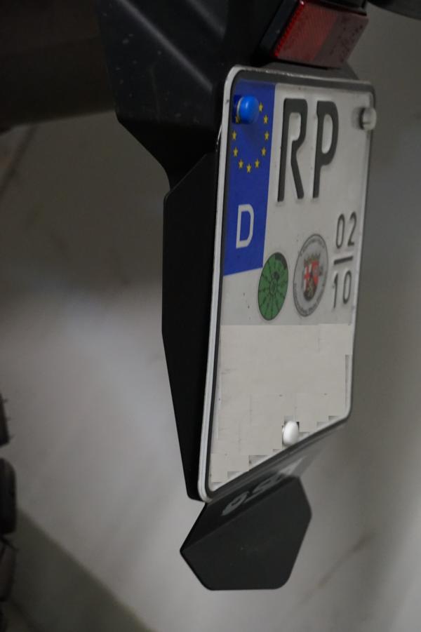

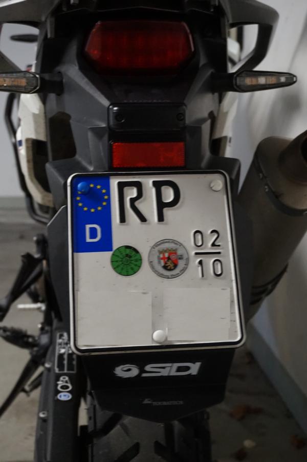

Hast Du unter dem Nummerschild noch Schaumstoff?Nein, die Kunststoffplatte geht unter dem kompletten Nummernschild durch. Aus Stabilitätsgründen habe ich das Nummernschild noch mit Doppelseitigem Klebeband auf die Kunststoffplatte geklebt.
#76 Alles anzeigen... mit Doppelseitigem Klebeband auf die Kunststoffplatte geklebt.
Aber auf dem einen Foto von der Seite sieht es so aus, als ob hinter der "blauen Schraube" und dem Blech noch etwas rund zugeschnitten ist und dahinterliegt. Das meinte ich.
#78 Alles anzeigen... damit das Schild auf ganzer Fläche auf liegt.
Ah, ja, jetzt erkenne ich es auf einem anderen Bild, wo etwas tiefer reingesägt wurde.
Danke für die ausführliche Erklärung. Manchmal dauert es bei mir leider etwas länger.
