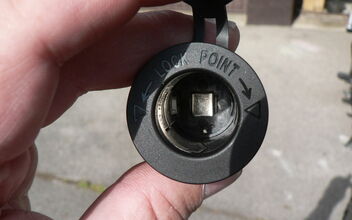

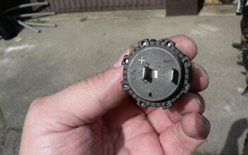

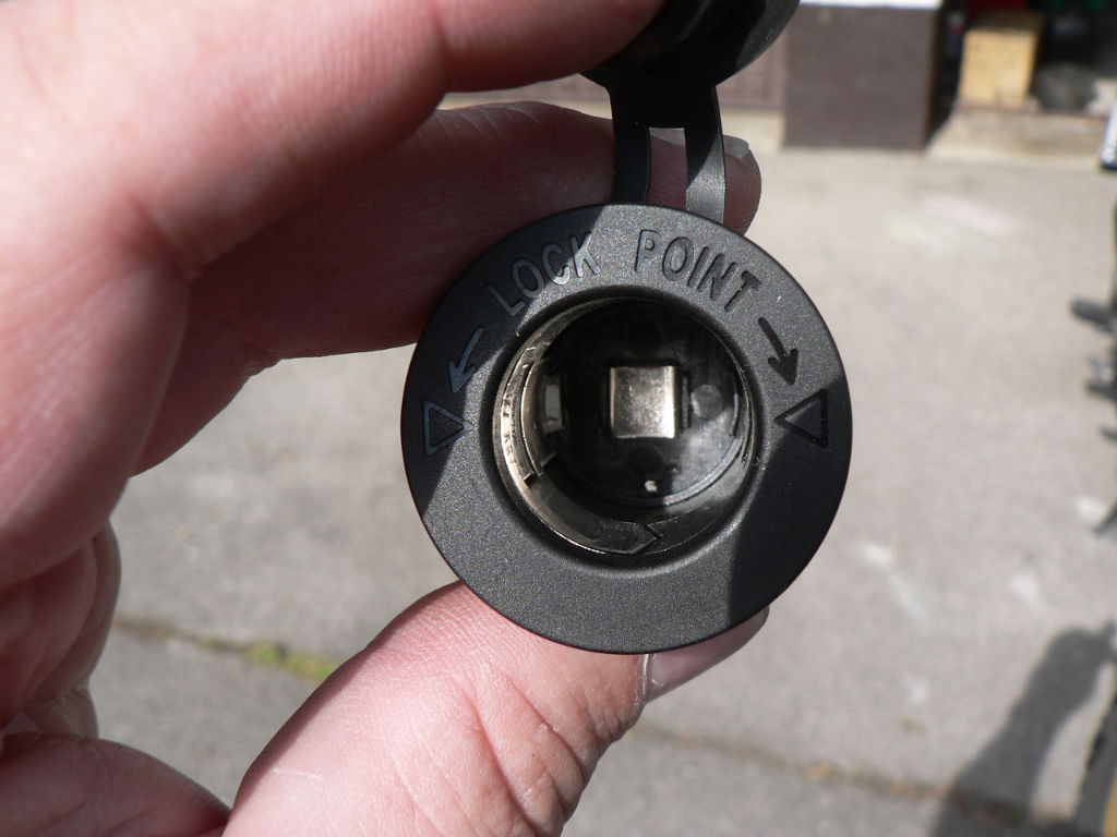

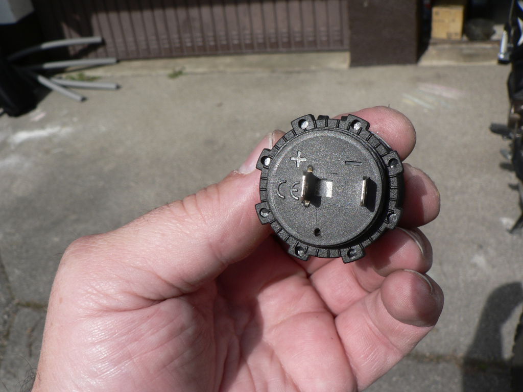

    Ich denke, bei Regenfahrt dürfte da kaum Nässe hinkommen und wenn ich über Nacht im Freien parke, nehme ich den USB Einsatz raus.
    Die 12V Dose hat nur simple Kontakte ohne jede Elektronik. Etwas Feuchtigkeit macht da nix und Nässe wird nur dann problematisch, wenn die Steckdose voll Wasser steht. Damit das nicht passiert, hab ich an der tiefsten Stelle der Dose ein Loch ⌀ 1,5 mm gebohrt:
    [attachment=1]m1030292.JPG[/attachment] [attachment=0]m1030293.JPG[/attachment]
    Wenn der USB Einsatz einen Wasserschaden erleidet, kommt er in die Tonne - kostet nur ca. 5 €.

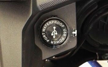

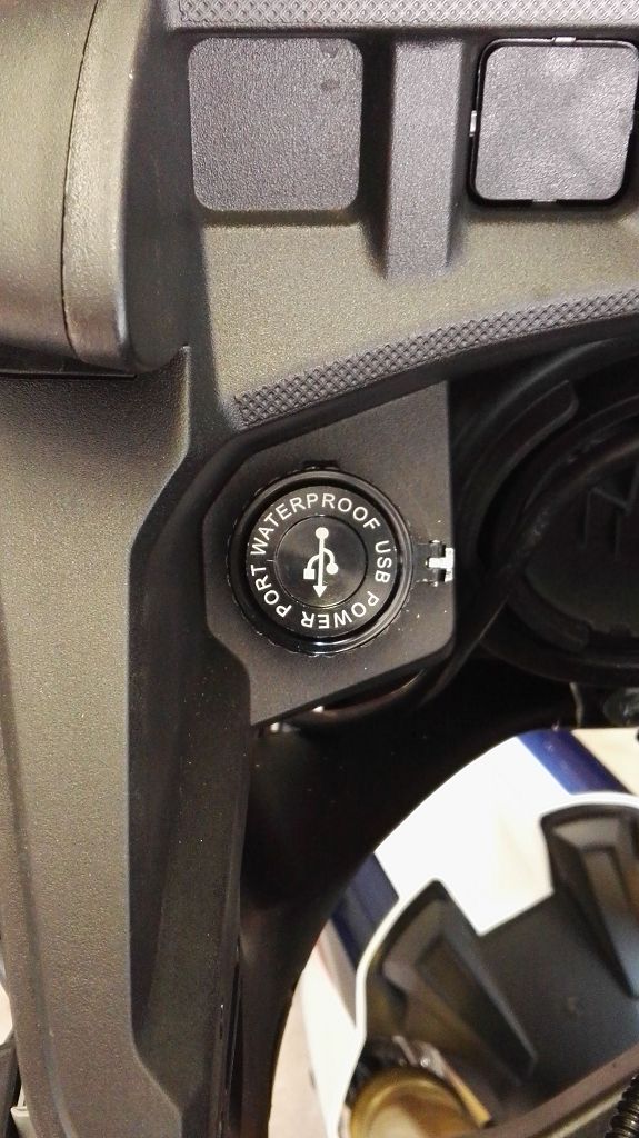

    Hab vor rund einem Jahr dieses Ding hier verbaut, was ich per AliExpress direkt in China geordert habe... kostet nur ein paar Euro und ist tatsächlich wasserdicht. Gegenüber den Steckdosen mit dem Gummipropfen gefällt mir, dass diese Version einen Klappdeckel hat. So muss man nicht herumpopeln, wenn man den Deckel abnehmen bzw. aufsetzen will.
    Ist ebenso wie bei Kurt über einen zusätzlichen Sicherungskasten unter der Sitzbank abgesichert und angeschlossen.
    Ach ja, "WUPP" ist nicht das Geräusch, was man kurz hört, wenn die Sicherung rausfliegt... Erklärung steht auf dem geschlossenen Deckel :lol:
    [attachment=0]IMG-20160424-WA0026.jpeg[/attachment]
    [attachment=1]IMG-20160424-WA0024.jpeg[/attachment]
