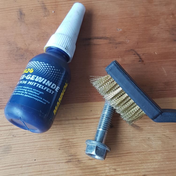

    Ich und so wie ich das gesehen habe auch mein FHH verwendet Schraubensicherung mittelfest. Die geht auch ganz leicht weg mit einer Messingbürste.

    Na aber eigentlich ist das doch ein GeweindeSCHNEIDER und keine GewindeREINIGER.
    Nachdem da immer Material abgenommen wird, wäre ich da echt vorsichtig. Bei einem Radwechsel pro Jahr oder Saison ist das evtl nicht so schlimm, aber bei vermehrtem Tauschen würde ich davon Abstand nehmen, vor allem bei solchen Sachen wie Bremsen.
